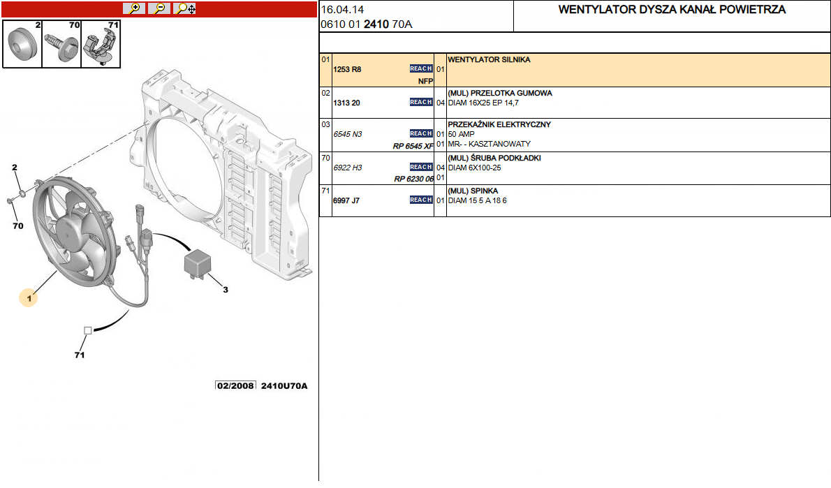

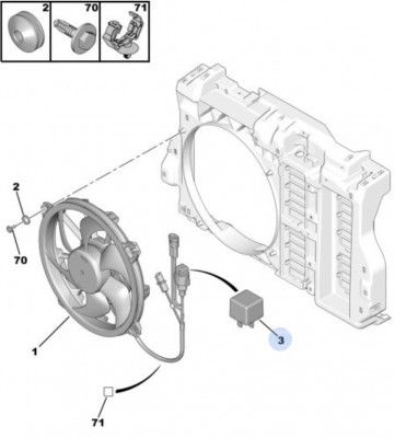

    Citroen C5 X7 2.0pb 2008 - Wentylator chłodnicy nie działa po wymianie
    tunio99 napisał:
    Przy silniku jest jakiś moduł (chyba)
    piszesz Zrobiłem test DIAGBOXEM i nie pokazał żadnego błędu. Test wentylatora nie dał sądzę więc że czujniki masz sprawne a moje podejrzenie padło by na przekażnik wysłałem ci opis sterowania tej klimy reszta należy do ciebie ,

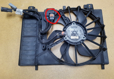

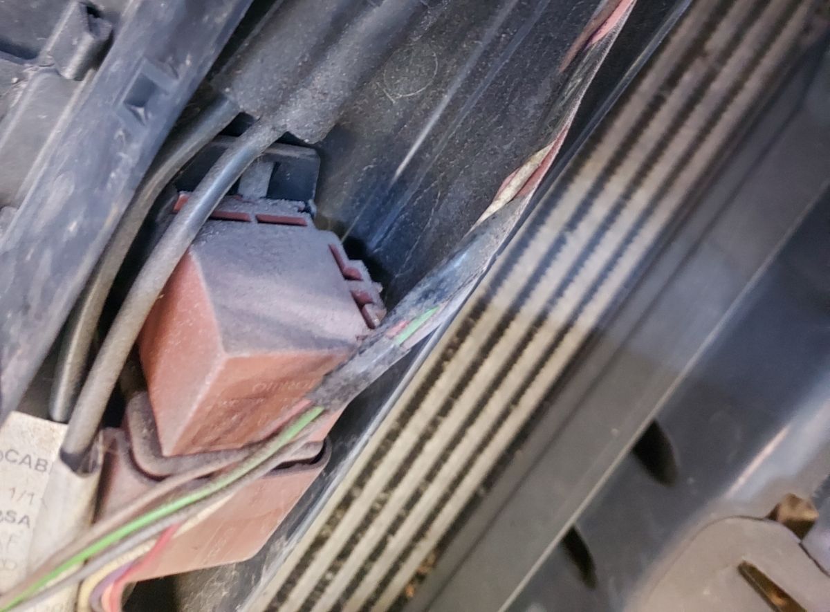

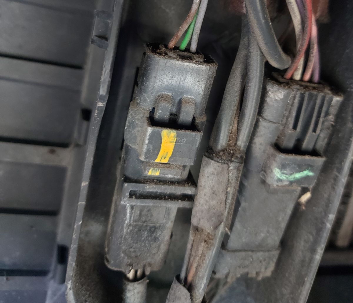

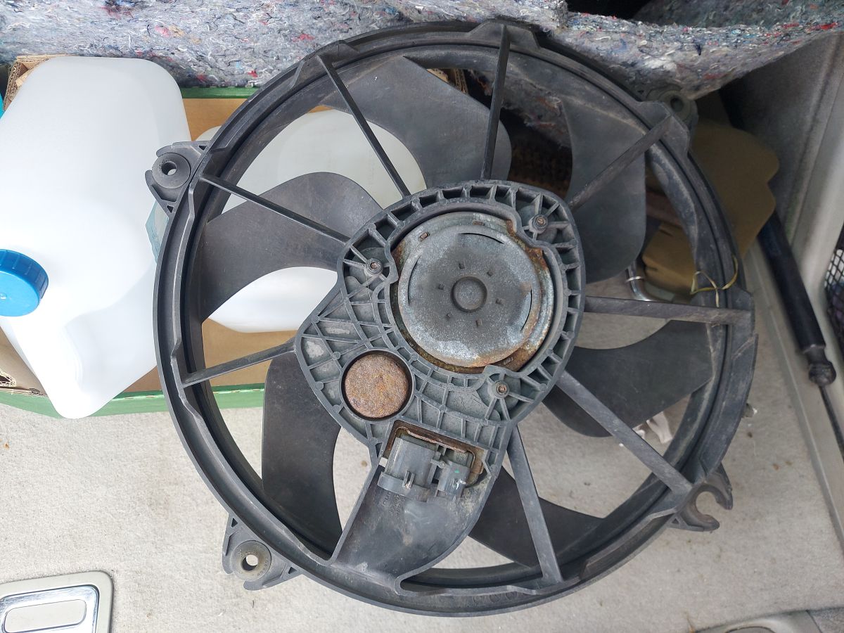

    Mój wentylator nie wygląda całkiem tak, jak na zdjęciu. Załączam fotkę mojego. I zespołu przekaźnika. Zespół jest mieszczony pionowo, z prawej strony wentylatora (patrząc od przodu auta).
    To nic że masz małe różnice najważniejsze że widzę dwie kostki i na schemacie jest to samo , po prostu przewertuj ten schemat widzisz pozycję 1513 na schemacie więc w tym silniku jest jakaś elektronika co kontroluje jego prędkość [ nigdy go nie rozbierałem dla ciekawości ] wcześniej napisałeś że odpiąłeś grubą wtyczkę i nie było na niej zasilania /ono idzie z BSM-a / , podpiąłem na krótko grube styki i delikatnie iskrzył więc wychodzi na to że to tylko elektronika tam umieszczona pobierała tak znikomy prąd a jeżeli coś jest nie tak po drodze to nie poda zasilania na wiatrak Co widać w parametrach klimy tzn chodzi mi o ciśnienie , temperaturę parownika, temp zewnętrzną i też ważne temperaturę silnika najprościej było by podstawić na szybko drugi wentylator ale to jest X7 wątpię byś go znalazł na szybko na podmiankę z jakiejś stacji demontażu , o bezpieczniki nie pytam bo mam nadzieje że sprawdziłeś.
    Kolego a weż odepnij wtyczke od temperatury silnika czy wtedy wentylator wystartuje bo wiesz tam musi być jakiś tranzystor co nim steruje wiesz w ostateczności zajrzał bym pod ten okrągły czerwony dekielek

  • #14 21604618
    niemaloginawolnego
    Posty: 125
    Pomógł: 6
    Ocena: 4
    >>21603830 A robiłeś test helikoptera czy jak to się tam nazywa, czyli ten w którym wentylator ma się stopniowo rozpędzać?

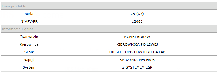

    Schemat wentylatora silnika z obudową, przewodami i częściami mocującymi
    Link do wyszukiwania na Allegro
    • C5 X7 - dziedzina zespół napędowy funkcja chłodzenie silnika DW10BTED4.pdf (1.03 MB) Musisz być zalogowany, aby pobrać ten załącznik.

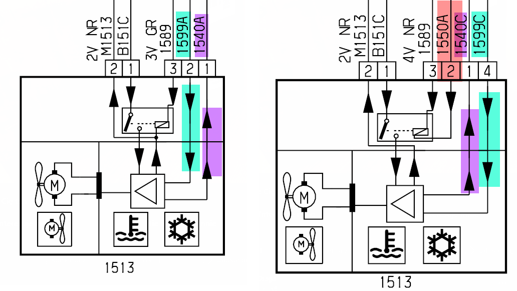

    Ocena: 11
    Ze schematu wynika, że do zespołu sterującego wentylatorem (przekaźnik, moduł) dochodzą dwie wtyczki: jedna na dwa piny, a druga na cztery piny. Tymczasem na zdjęciach z ALLE jest wtyczka dwupinowa i trzypinowa. Nie do końca łapię, o co tu chodzi.
  • #22 21622136
    artur.heise
    Poziom 33  
    Posty: 1580
    Pomógł: 220
    Ocena: 581
    Faktyczne. Taki schemat dopasowało po modelu silnika- zobaczę, czy znajdę taki z trzypinową.
    Tabela danych pojazdu Citroen C5 (X7) z silnikiem Diesla DW10BTED4 FAP
    Na Twoich zdjęciach też ma cztery. Wygląda na to, że na allegro ktoś źle przypisał.
    Trzypinowy jest z silnikiem ES9A (3.0 benzyna):
    Dwa schematy elektryczne z wentylatorami chłodnicy i różnymi konfiguracjami pinów
    Różnica jest w masie dla przekaźnika- w czteropinowej jest osobna, w trzypinowej wspólna z pinem 2 w dwupinowej wtyczce.

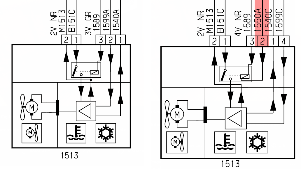

  • #23 21625665
    tunio99
    Posty: 58
    Ocena: 11
    Na Twoich zdjęciach też ma cztery. Wygląda na to, że na Allegro ktoś źle przypisał.
    Różnica jest w masie dla przekaźnika – w czteropinowej jest osobna, w trzypinowej wspólna z pinem 2 w dwupinowej wtyczce.
    Na ostatnim schemacie jest różnica w kierunkach strzałek dochodzących do dwóch skrajnych pinów od prawej. Oznaczenia tych kabelków też są nieco inne. Czy to znaczy, że nie można podłączyć modułów przekaźnika i wentylatora z obydwu wersji zamiennie?
    Oznaczenia "A" i "C" są nieistotne, a kierunki strzałek są takie same- trzeba tylko trochę pokombinować za podłączeniem.
    Dwa schematy elektryczne z oznaczeniami komponentów i kierunkiem przepływu sygnału

    Dostałem wentylator z wiązką przekaźnika, ale wtyczka jest trzypinowa, sprzedawca zapewnił mnie,
    że można podłączyć "nowy" wentylator do "starej" instalacji i wiązki z czteropinową wtyczką i że
    będzie to działać prawidłowo. Tak zrobiłem i D Z I A Ł A!
    Mam nadzieję, że nie spalę modułu przy silniku.
