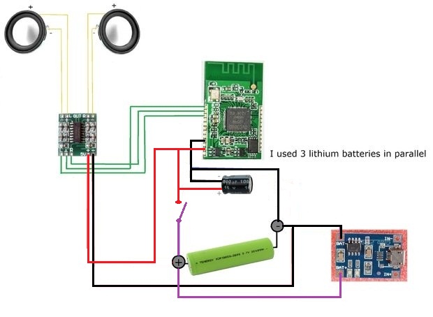

    Witam, chciałbym zrobić sobie głośnik bluetooth, jednak jestem kompletnie poczatkujacy i nigdy przy głośnikach nie pracowałem. Czy ktoś mógłby rozpisać schemat z dwoma głośnikami 30w i modułem bluetooth, ponieważ nie wiem jak się do tego zabrac ;p
    Byłbym bardzo wdzięczny.

    TARCZON napisał:
    A wiesz może w którym miejscu w tym schemacie wlutować włącznik ?
    Czego włącznik? Bo z tego co widzę, jest już główny włącznik zasilania (nad ogniwem) .
    Nie wiem co na to inni Koledzy, lecz ja bym połączył wszystkie masy (-) razem (w celu zapobieżenia dziwnym efektom) a włącznik zamontowałbym na plusie.

    Radiokiller napisał:
    Owszem lecz wymaga to podanie Koledze schematu na tacy
    Skoro rozumie schemat który zamieścił (#3), pewnie ten również zrozumie (troszeczkę zmieniony).
    P.s.
    Rozwiązanie tematu w oparciu o zamieszczony schemat jest błędne.
    Niema prawa poprawnie działać, bez względu gdzie wstawimy ten włącznik.
    Co z zabezpieczeniem ogniwa przed nadmiernym rozładowaniem :!: .
    Gdzie przetwornica podwyższająca napięcie 3,7V na wymagane dla zasilania BT oraz wzmacniacza :cry:
