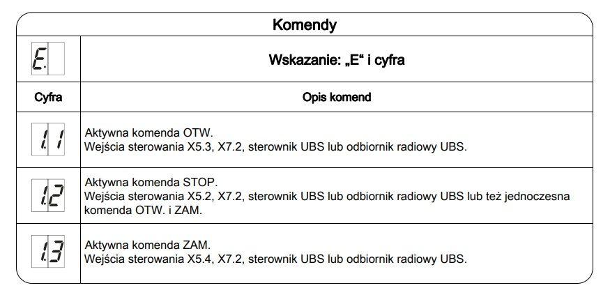

    Maro6950 napisał:
    E1.3,E1.2,E1.1
    Tabela z opisem komend dla wskaźnika „E” i cyfry.
    A jakieś błędy oprócz w/w potwierdzeń naciśnięcia przycisku pokazuje?

    Naciskasz przycisk w dół. Pokazuje się E1.3? Czy potem coś się pokazuje?
    Bo jeśli tak (np. po E1.3 masz od razu E1.2/1.1), to coś zwiera przyciski (albo wejścia "góra", "stop") i blokuje ruch. Możesz zdjąć górną płytkę centrali (po odłączeniu zasilania) i ją przeczyścić pod przyciskami (uważaj na taśmę podłączoną do płytki), jeśli nie jest na gwarancji. Plastyk w którym jest płytka jest na zatrzaskach (po bokach). Dołu centrali z wysokim napięciem nie musisz wysuwać z obudowy.

    Cały czas mruga na zmianę E1.2 ,E1.1 jak przyciskam góra to i tak to samo jest w dół też to samo.Jak wyłącze wtyczkę z zasilania to samo ale czasem E1.3
    Ok kolego zobaczę ten panel rozbiorę bo już też tak podejrzewalem że coś z przyciskami może być.
