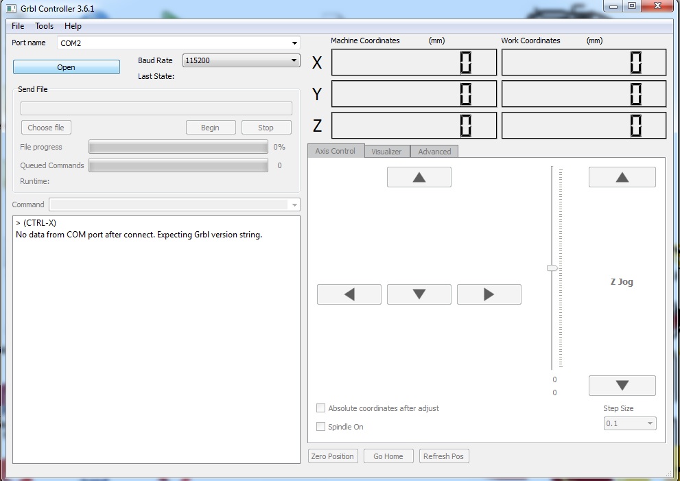

    Witam Was wszystkich
    Jestem w trakcie tworzenia małej maszyny CNC z napędów CD. Posiadam Shield CNC, sterowniki silników A4988 oraz klon Arduino. Wszystko złożyłem bezbłędnie, wgrałem program za pomocą Xloader, a gdy próbuję się połączyć z Arduino za pomocą programu Grbl Controller 3.6.1 to wyskakuje mi taki komunikat: "No data from COM port after connect. Expecting Grbl version string".
    Proszę Was pomóżcie mi rozwiązać ten problem.

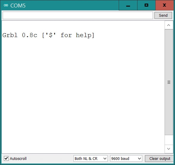

    jakmich napisał:
    Dziękuję wszystkim za pomoc. Wszystko działa jak należy. Przyczyna leżała w tym, że źle zapisywałem plik hex.
    Co dokładnie masz na myśli. mam taki sam błąd. wszystko wgrane rgbl z arduino odpowiada ale Grbl controler wywala blad
    Płytka Arduino Uno + cnc shield v.3
    Konrad i jak, udało Ci się dojść do tego? Jestem w tym samym punkcie.
