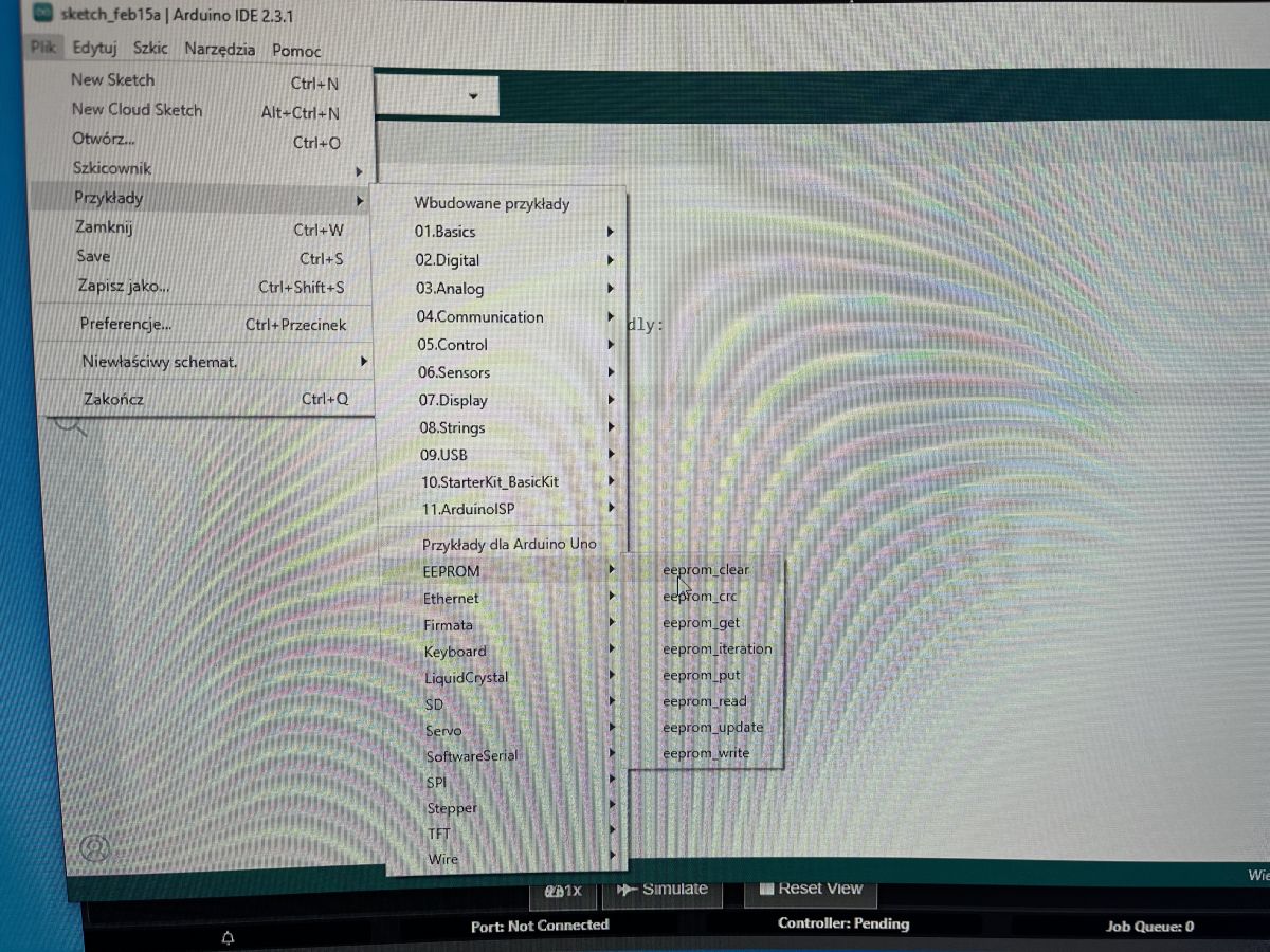

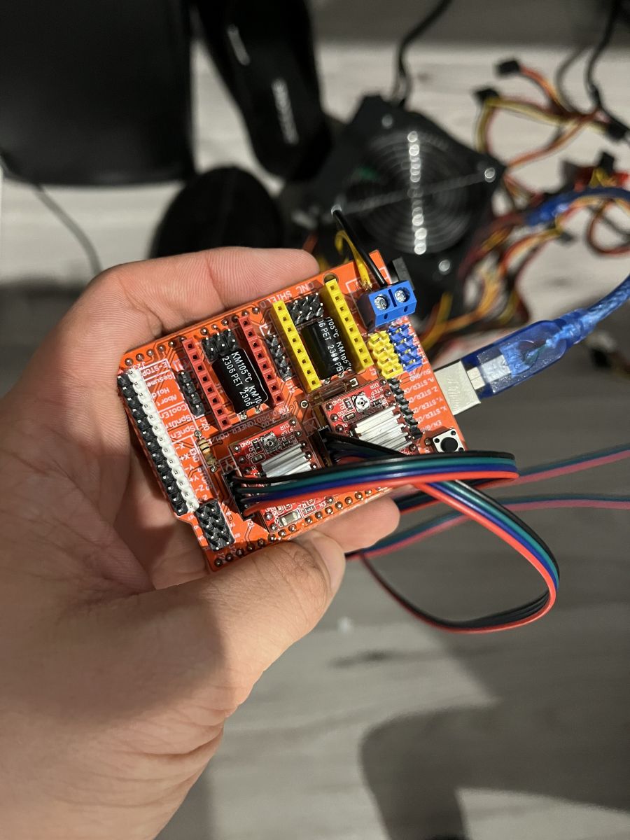

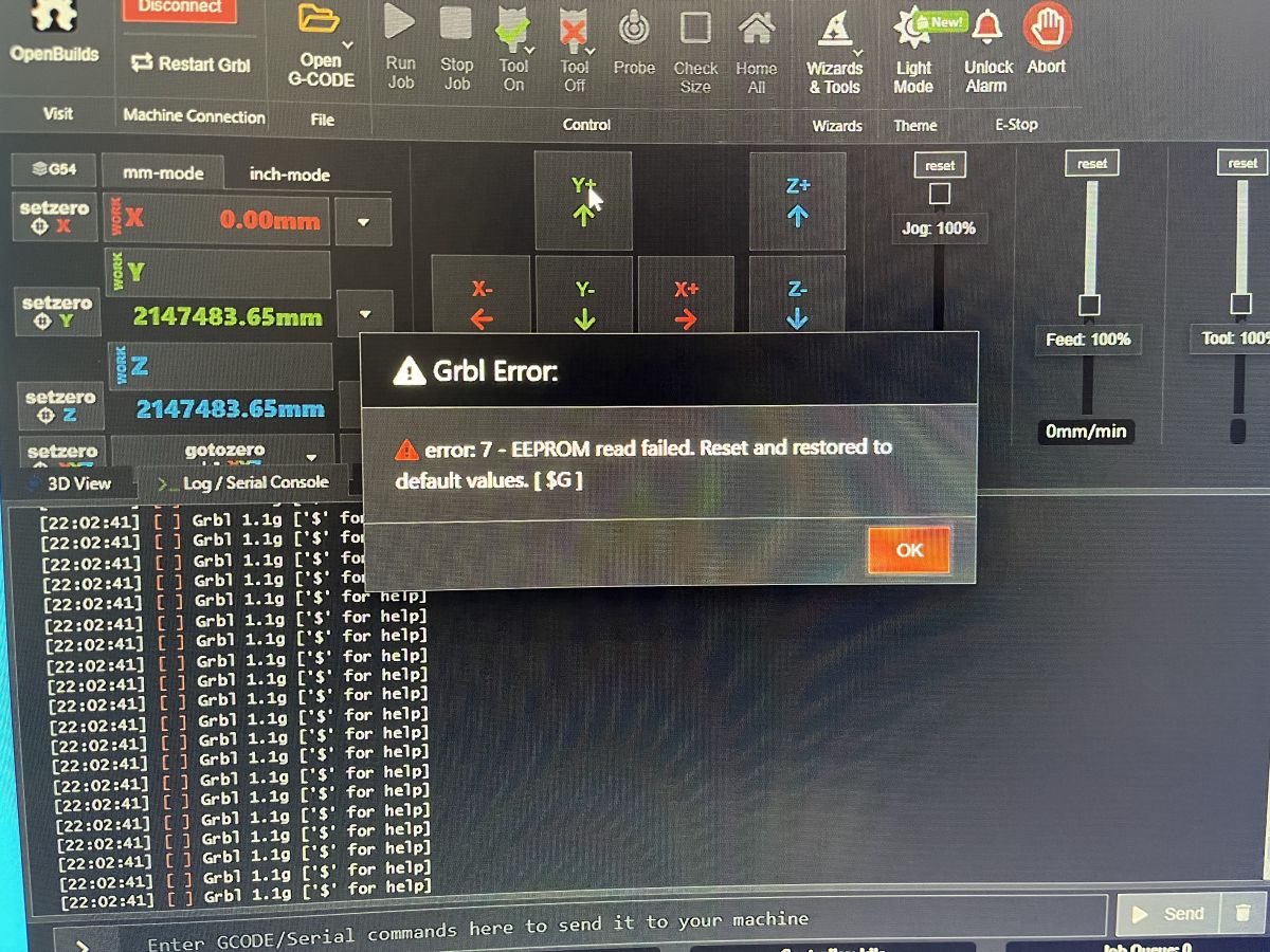

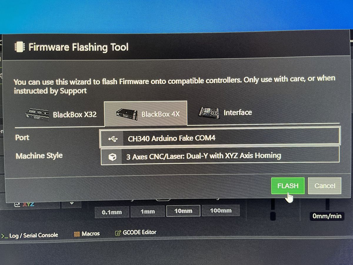

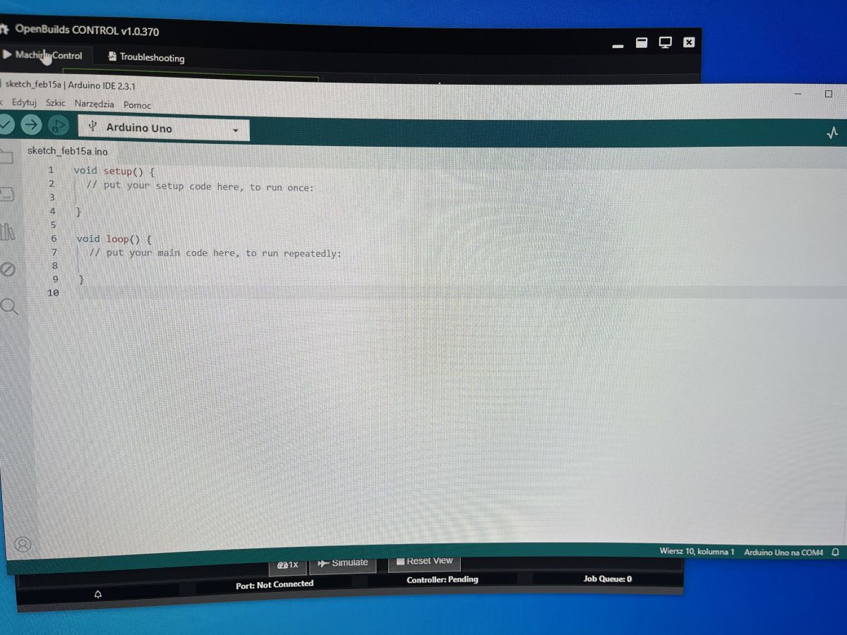

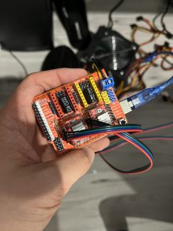

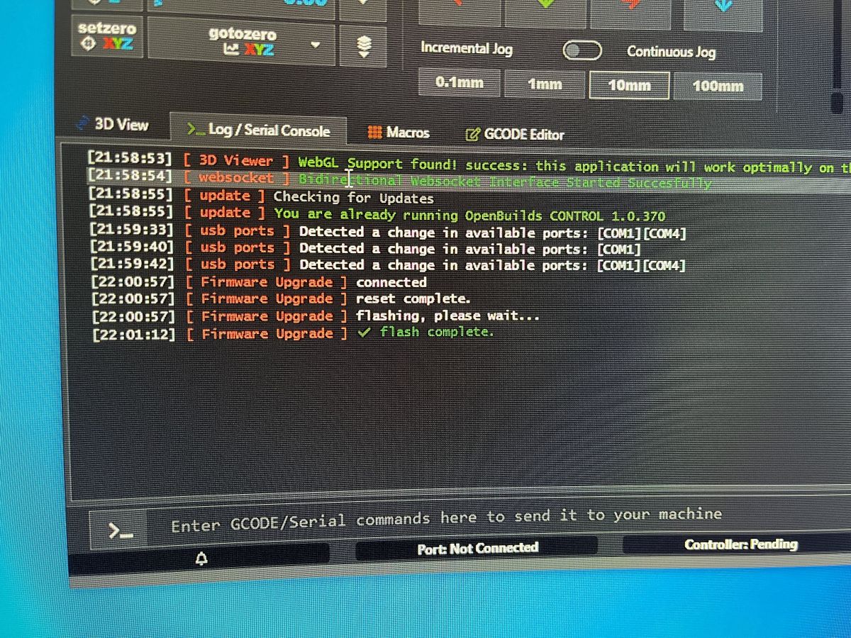

    Witam wszystkich. Mam pewien problem.
    Nie jestem w stanie sterować silnikami krokowymi za pomocą Arduino Uno wraz z shieldem CNC.
    A więc od początku.
    Osoba trzymająca tarczę CNC podłączoną do Arduino Uno z podłączonymi przewodami i sterownikami silników krokowych. Zrzut ekranu interfejsu Arduino IDE z pustym szkicem kodu. Widok menu programu Arduino IDE na ekranie komputera. Zrzut ekranu z oprogramowaniem XLoader i menedżerem plików. Zrzut ekranu narzędzia do wgrywania oprogramowania układowego z opcjami konfiguracji portu i stylu maszyny. Zrzut ekranu programu OpenBuilds CONTROL z logiem aktualizacji i portów USB. Zrzut ekranu oprogramowania OpenBuilds CONTROL pokazujący panel sterowania maszyną z podłączonym Arduino. Zrzut ekranu z komunikatami błędów Grbl w programie do sterowania CNC. Ekran z komunikatami błędów GRBL podczas sterowania CNC. Zrzut ekranu z oprogramowania CNC z widocznym komunikatem błędu Grbl. Zrzut ekranu z oprogramowaniem do sterowania CNC z komunikatami błędów dotyczącymi firmware. Stepper motor Usongshine trzymany w ręce, czarnego koloru z przewodami. Silnik krokowy z podłączonymi kablami, leżący na biurku
    Po kolei na zdjęciach pokazane są kroki.
    Co robię źle, może to jest wada samej elektroniki? Silniki, jak nacisnę „ruch osi przykładowo X”, co najwyżej delikatnie drżą, po czym już się nie ruszają.
    Miał ktoś taki problem?

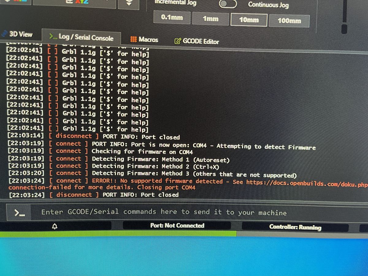

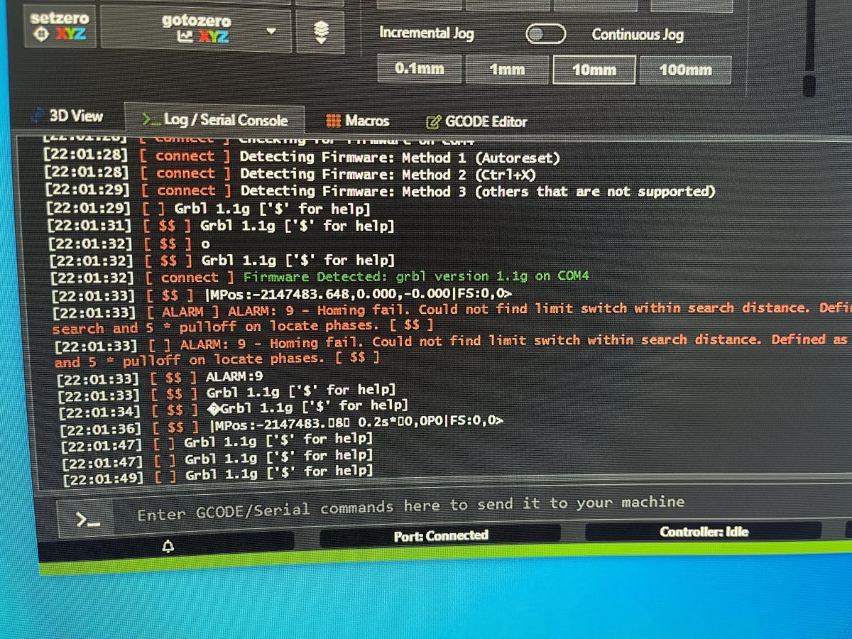

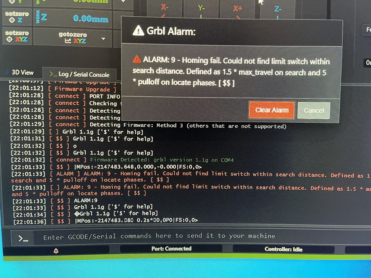

    Po pierwsze, program OpenBuilds CONTROL wyrzuca Ci błąd krańcówek. Po drugie, prąd sterowników jest odpowiednio dobrany do silników? Na początek proponuję wgrać Arduino GRBL i odpowiednio go skonfigurować. Wtedy przeprowadzić próby.

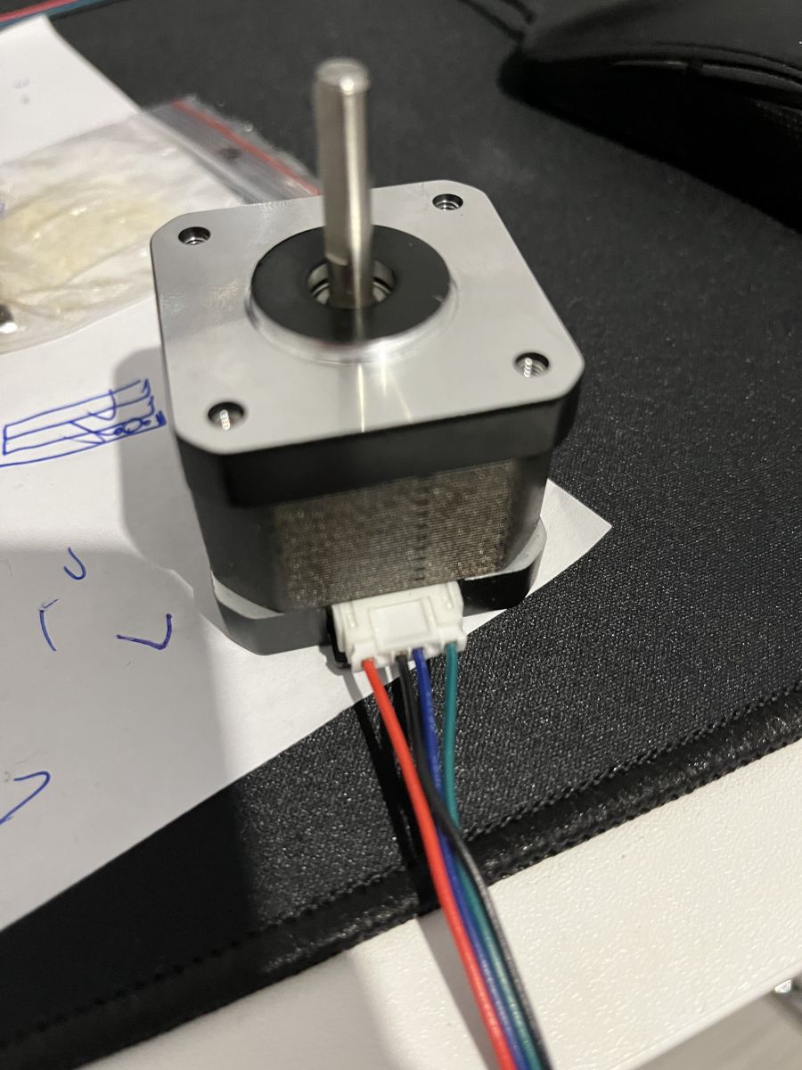

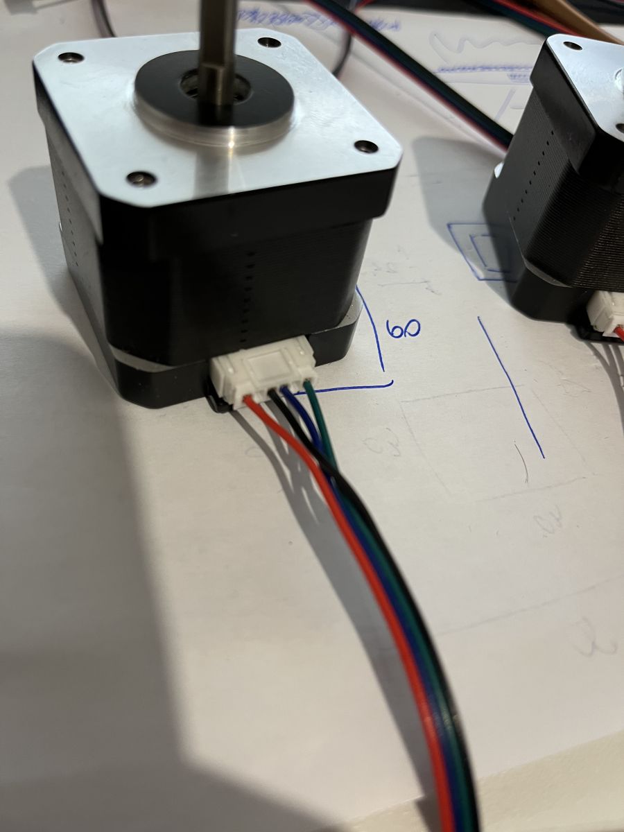

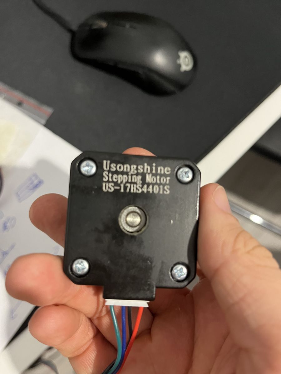

    Potem wybierz konkretny silnik, wgraj najprostszy przykład, który ustawia kierunek, pozwala na ruch i wystukuje rytm ruchu. Drgania sugerują, że masz pomieszane kable do silnika, możesz to określić multimetrem, lub sprawdzając po kolei różne kombinacje podłączenia, nie ma ich znowu tak wiele dla 4 przewodów.

    Dziękuję za link. Przewód u mnie wygląda tak, czyli inaczej niż jest pokazane Zbliżenie na silnik krokowy z podłączonymi przewodami.

    Napisz w terminalu $X i daj enter.
    Musisz zmostkować estop z GND aby skasować ten błąd.
    Pozdr

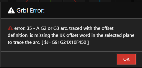

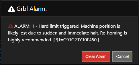

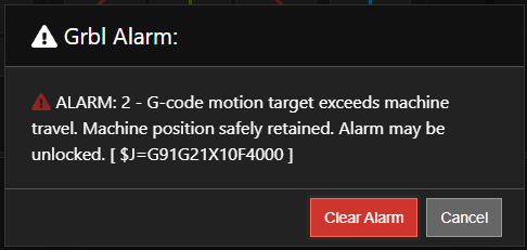

    Zrobiłem wszystko co znalazłem w Internecie, dalej nie działa. Silniki nie reagują na polecenia ruchu, z wyjątkiem 2 chwilowych "ożywień", które jak szybko przyszły tak szybko się skończyły. Na screenie z konsoli widać, że ciągle łączy się i odłącza cały sterownik, dobrze wnioskuję? Może być wina samej elektroniki?

    Masz po prostu nie skonfigurowany grbl.

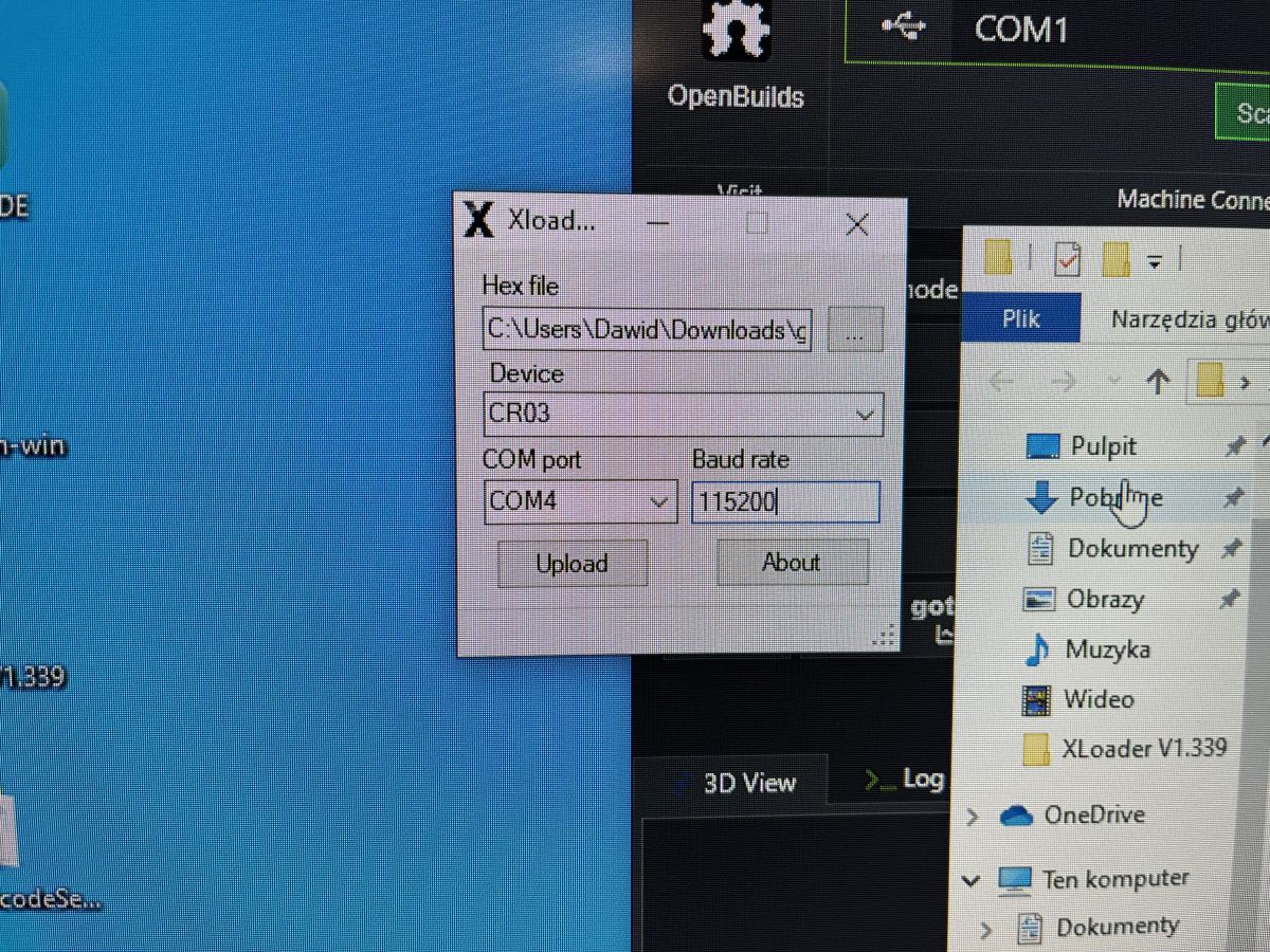

    Masz na myśli plik .hex?
    Nakierujesz mnie gdzie go szukać?
    Testowałem parę dostępnych w internecie, ale na żadnym nie było zmian. Te pliki, które są podawane w poradnikach zazwyczaj są już nie dostępne do pobrania

    Podłączasz się programem, np Universal Gcode Sender i w terminalu poprzez polecenia z $ ustawiasz wszystko. Poszukaj np. na YT, znajdziesz bez problemu.

    Znalazłem nowy plik .hex, na yt, który rzeczywiście trochę lepiej działa.

    1. Co jakiś czas, po którymś z kolei kliknięciu przycisku "X+", który ma zmusić silnik do działania, sam silnik robi delikatny ruch, mniejszy niż wskazany.
    2. Wyregulowałem potencjometr.
    3. Zasilaczem do silnika jest stary zasilacz komputerowy, ale w pełni sprawny. Teraz pytanie. Podłączyłem +12V, tak jak jest na CNC shield, silniki są na 3,7V bodajże. Czy to może mieć wpływ? Mogę podłączyć mniejsze napięcie skoro minimalne wg. cnc shield to 12V?
    4. Jest to płytka Arduino Uno, oczywiście fake z Chin. Jak mi się wydaje to cała reszta na Allegro jest taka sama. Czy same stepsticki mogą być uszkodzone, albo ogólnie cała płytka? Może szukać innych sterowników?
    5. Aktualnie działam w programie UGS, a nie OpenBuilds.
    6. Ciągle mam wrażenie, że wejście na USB w płytce jest uszkodzone, co jakiś czas wyrzuca mi na komputerze błąd, że jest skok napięcia w USB. Mogę jakoś zweryfikować czy wszystko jest sprawne?
    Z góry przepraszam, że zadaję pewnie głupie pytania, ale jest to kolejna dziedzina, którą chciałbym liznąć, jednocześnie fajnie opisać problem, którym jak zakładam nie tylko u mnie występuje. Niech korzystają kolejne pokolenia ;D

    Odnośnie punktu 6. Może z wejściem USB jest wszystko w porządku, tylko jest różnica napięcia pomiędzy masami komputera, do którego masz podłączone Arduino, a zasilaczem komputerowym, z którego zasilasz silniki. Jeżeli posiadasz multimetr, to możesz zmierzyć, czy występuje różnica. Nie wiem, jak masz to połączone i z czego korzystasz, dlatego nie polecam wspólnego połączenia mas. Poczytaj o tym aspekcie.
    Odnośnie punktu 4. Ja też mam klony z Chin i próbowałem na kilku, i działa u mnie Grbl, kiedy wysyłam na niego komendy z Ugs. Ale to rzeczy nieporównywalne. Jak w żarcie o informatyków: "dziwne, u mnie działa". Same sterowniki mogą być uszkodzone. Choć jeżeli silnik czasami samoistnie ożywa, to zakładam, że nie one są przyczyną. Silniki krokowe do działania potrzebują naprzemiennych impulsów, więc skoro zadziałały, to sterownik raczej podaje impulsy. Chyba, że obserwowane i opisane przez ciebie działanie to po prostu pojedynczy impuls na cewce. Jeżeli dochodzi do obrotu silnika, powiedzmy o kilkadziesiąt stopni, to możesz założyć wstępnie, że sterowniki są sprawne. A przynajmniej ten jeden spięty z obracającym się silnikiem.
    I tak jak napisał Sławek, musisz skonfigurować Grbl. Czyli podać wymiary pola roboczego, znaczy jak daleko mają się przesuwać osie, z jaką prędkością i przyśpieszeniem, ile kroków silnika na milimetr przesunięcia i tak dalej.
