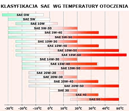

    Dzięki Helmud za wyjasnienie.
    Z tego co czytałem , to 10W40 ma zastosowanie w zakresie 0d -25C do + 35C temperatury otoczenia.
    Ja jest z Wrocławia, tu nie ma mrozów rzędu -25C, jest to najcieplejsze miasto w Polsce, zimą i latem.
    Wiec nie widze sensu zmieniac 10W na inne, ale moze warto zmienić parametr na goraco ? Z 40 na ... ile , 50 ?
    Wiem że mam mieć dla mojego silnika normę 505 00. Tego się trzymam. Auto ma wg licznika 320tys km, ale cholera wie ile ma naprawdę nalatane. Auto jest z 98 roku. Warto zmienić na 10W50 ?
    Załączam tabelke z rozkładem temperatur otoczenia Vs rodzaj oleju

  • #12 17282983
    helmud7543
    Posty: 12624
    Pomógł: 1216
    Ocena: 1563
    Nie wiem, może zacząć brać olej (pierścienie nie zgarnął). Może zwiększyć się zużycie paliwa (większe opory). Szukaj czy występują takie oleje z normą dla Twojego silnika. Ja bym narazie nie ruszał.
