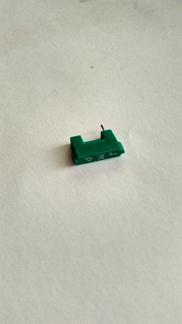

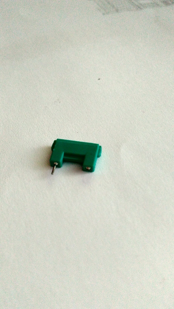

    Cześć Wszystkim,
    zwracam się do Was koledzy z prośbą o pomoc. Zakupiłem jakiś czas temu używany wideodomofon BTIcino Classe 300X. Sprzedawca twierdził, że wszystko jest z nim w porządku i nie posiada wad ukrytych. Niestety dziś zaprałem się za podłączenie urządzenia i zauważyłem, że jeden z mostków oznaczonych jako JMP nr producenta 3501/JMP jest uszkodzony tak jak na załączonym zdjęciu... Moje pytanie brzmi: czy jest możliwe naprawienie tego mostka, ewentualnie zastąpienie go innym, a ostatecznie czy można znaleźć go gdzieś w Polsce. Znalazłem odpowiedni mostek w Szwajcarii i oczywiście we Włoszech, ale cena wraz z wysyłką jest bardzo wysoka.
    Z góry dziękuję za wszelkie sugestie :)

    Zmierz rezystancję mostka jeżeli wynosi 0 Ohm to możesz zastąpić kawałkiem drutu odpowiednio wygiętego i odpowiedniej średnicy.

    Być może to zwykła zwora konfiguracyjna, która przewodzi. Sprawdź miernikiem czy jest przez nią przejście i zamiast niej wstaw kawałek kabelka.

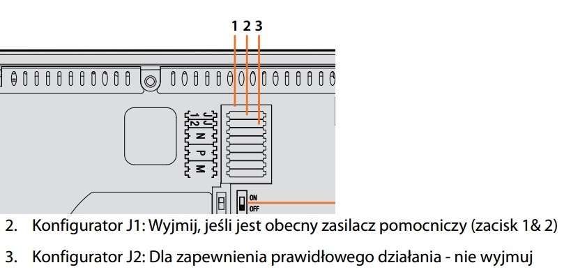

    Mam takie mostki, to zwora konieczna do konfiguracji kolejności modułów.
