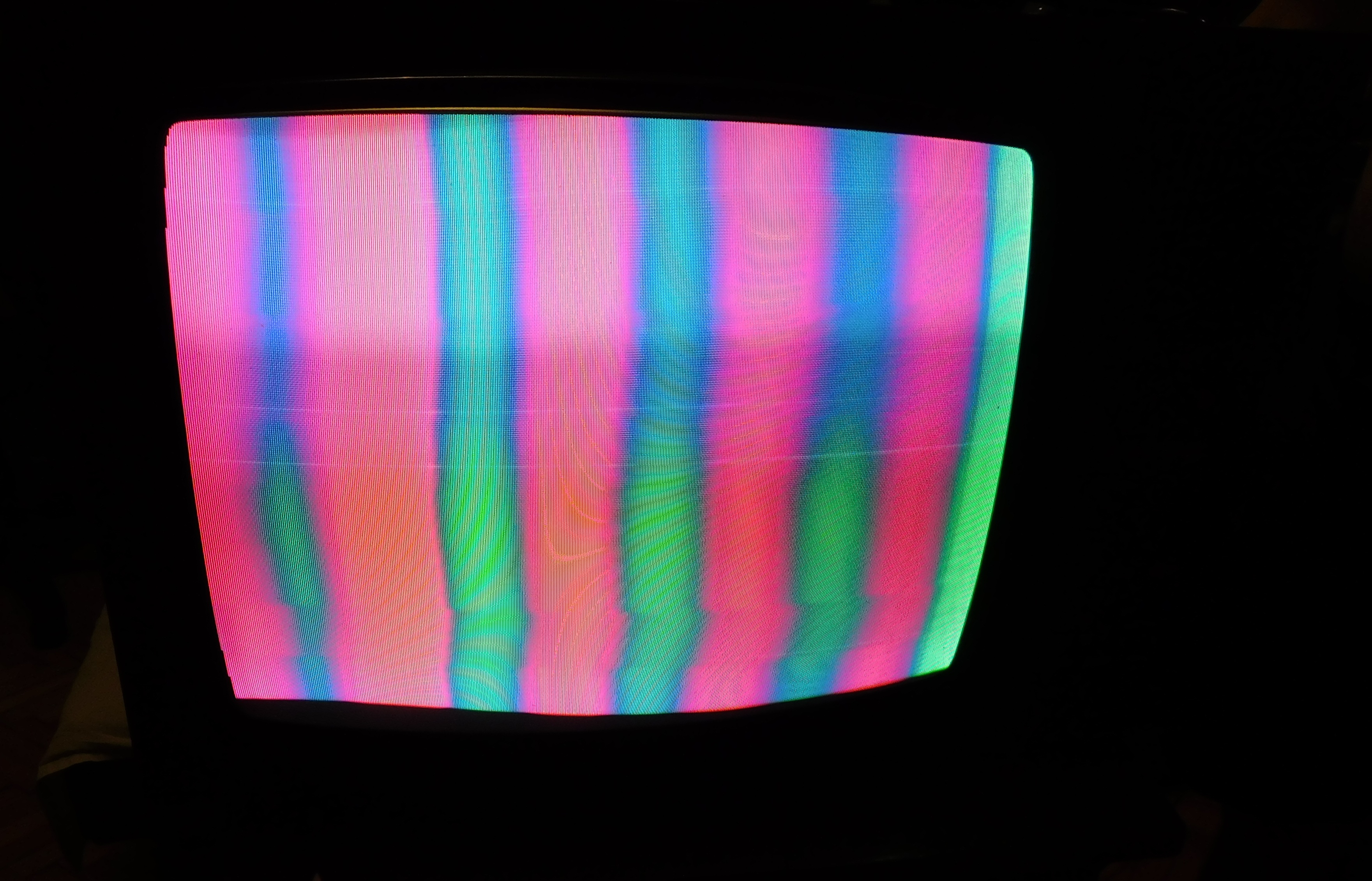

    2 miesiące temu w końcu upolowałem Polskiego Jowisza, którego już od dłuższego czasu chciałem mieć w kolekcji. Akurat pojawił się w okolicy i poprzedni właściciel mówił, że jeszcze lata temu kineskop był wymieniony na nowy, po czym telewizor padł i został zastąpiony innym, a ten stał sobie nieużywany przez całe lata. Kiedy go kupiłem, nie załączał się.
    Na "dzień dobry" wywaliłem uszkodzone Miflexy w zasilaczu, po czym przestał palić bezpiecznik i zastartował. Uszkodzony był również pozystor i powielacz - udało mi się kupić jeszcze nówki sztuki, oryginalne. Po wymianie powielacza, kinol w końcu zaświecił, lecz nie działała regulacja jasności oraz kontrastu. Okazało się, że brakowało modułów chrominancji i luminancji (był dostawiony moduł PAL, ale tamte dwa jednak muszą być). Po ich zamontowaniu wróciła regulacja, głowica UHF niby stroi, bo jak zapodałem sygnał z magnetowidu, to dźwięk idzie, ale na obrazie nadal biało i są jedynie ruchome, poziome pasy. Sprawdzone napięcia na siatkach i wymieniłem sporo kondensatorów. Nie mam już pomysłów... :( Może znajdzie się jeszcze "weteran", który pamięta ten telewizor i zna usterkę...
    • UNITRA Jowisz - biały ekran i pasy po wymianie modułów DSCN1210.JPG (7.58 MB) Musisz być zalogowany, aby pobrać ten załącznik.
    • UNITRA Jowisz - biały ekran i pasy po wymianie modułów DSCN1552.JPG (1.87 MB) Musisz być zalogowany, aby pobrać ten załącznik.

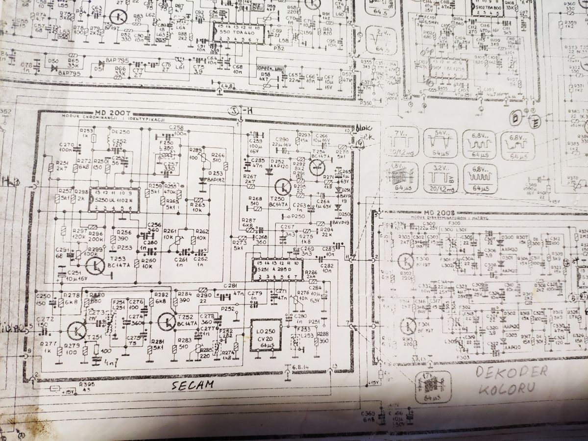

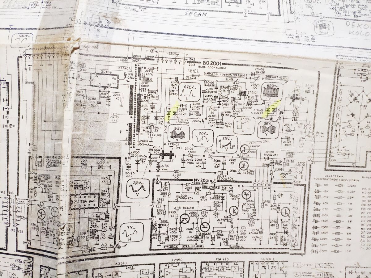

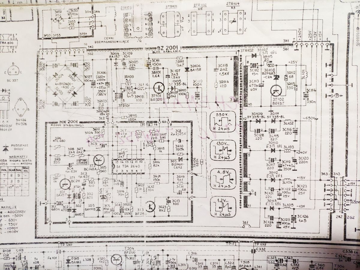

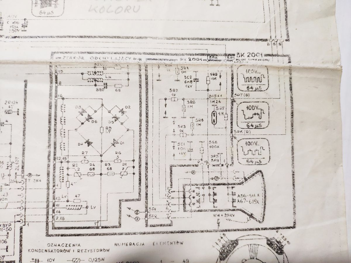

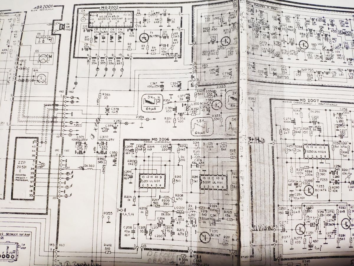

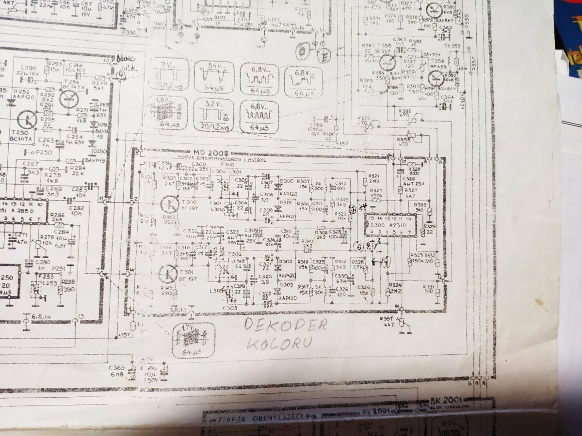

    Pamiętam że to tego TV jest schemat z Oscylogramami.
    znalazłem, sorry za jakość.
    UNITRA Jowisz - biały ekran i pasy po wymianie modułów UNITRA Jowisz - biały ekran i pasy po wymianie modułów UNITRA Jowisz - biały ekran i pasy po wymianie modułów UNITRA Jowisz - biały ekran i pasy po wymianie modułów UNITRA Jowisz - biały ekran i pasy po wymianie modułów UNITRA Jowisz - biały ekran i pasy po wymianie modułów Jak masz oscyloskop to spróbuj zobaczyć gdzie idzie sygnał.

    Dotykając palcem wyprowadzeń A231D, mam takie reakcje, jak na foto. Układ grzeje się, więc wygląda na to, że pracuje. Tylko czy prawidłowo?... Wymieniłem także kondensatory w tym module. Jak sprawdziłem je testerem, to był dramat... Z 22 uF zrobiło się 52 uF, a z 4,7 uF zostało około 0,5 uF. Jednak efekt dalej taki sam...
    • UNITRA Jowisz - biały ekran i pasy po wymianie modułów DSCN1554.JPG (1.75 MB) Musisz być zalogowany, aby pobrać ten załącznik.
    Przypomina rozjechane napięcia na siatkach ogniskujących.

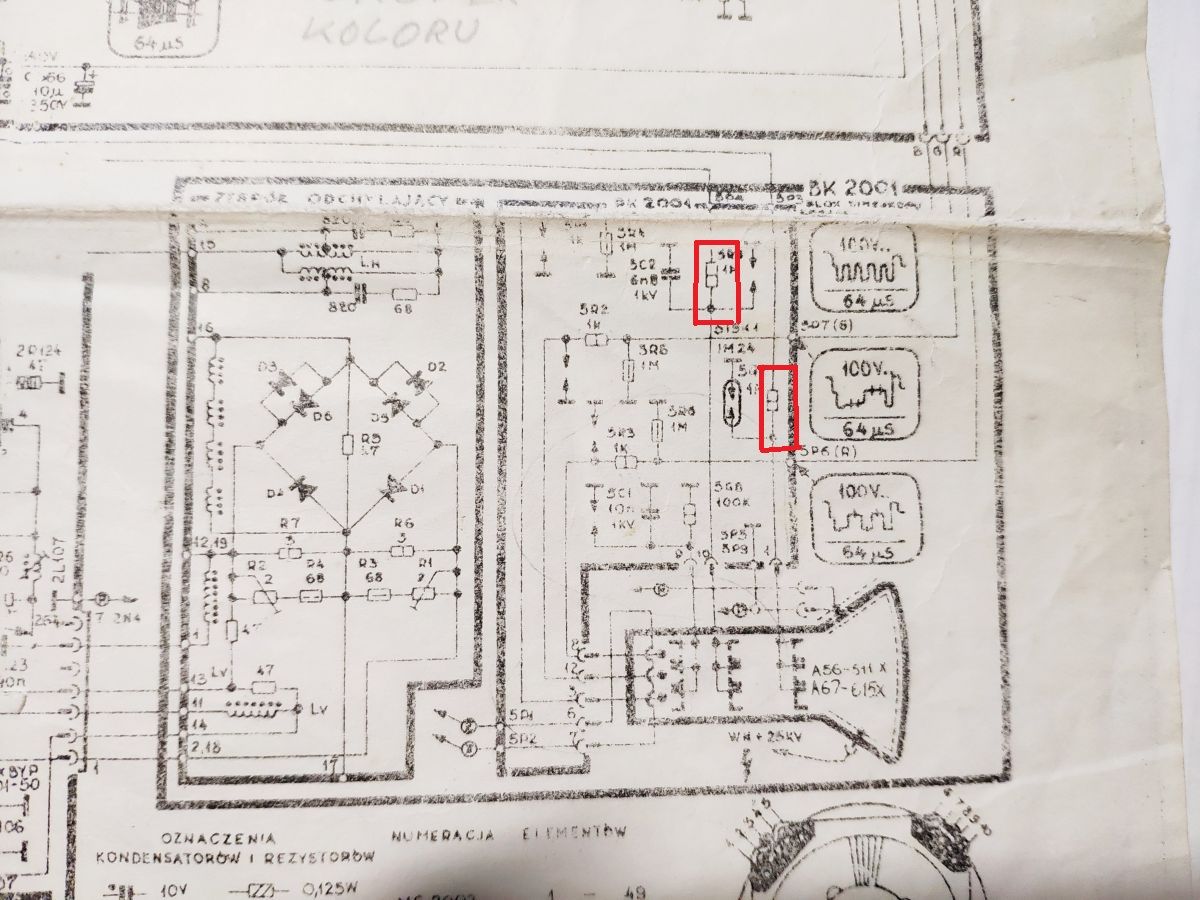

    A ja na poważnie proponuję sprawdzić rezystory.
  • #23 18836956

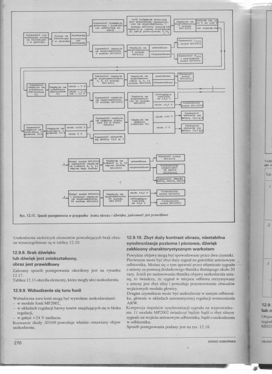

    Masz sygnał video na wyjściu MP2002? to chyba 10.
    A tu masz z książki porady dla twojej usterki.
    poprawiłem je trochę. UNITRA Jowisz - biały ekran i pasy po wymianie modułów UNITRA Jowisz - biały ekran i pasy po wymianie modułów

    [quote="JanuszKK"]
    [\quote]
    Posprawdzałem elementy podane w opisie mojej usterki, są OK. Nie doszukałem się jedynie C374...

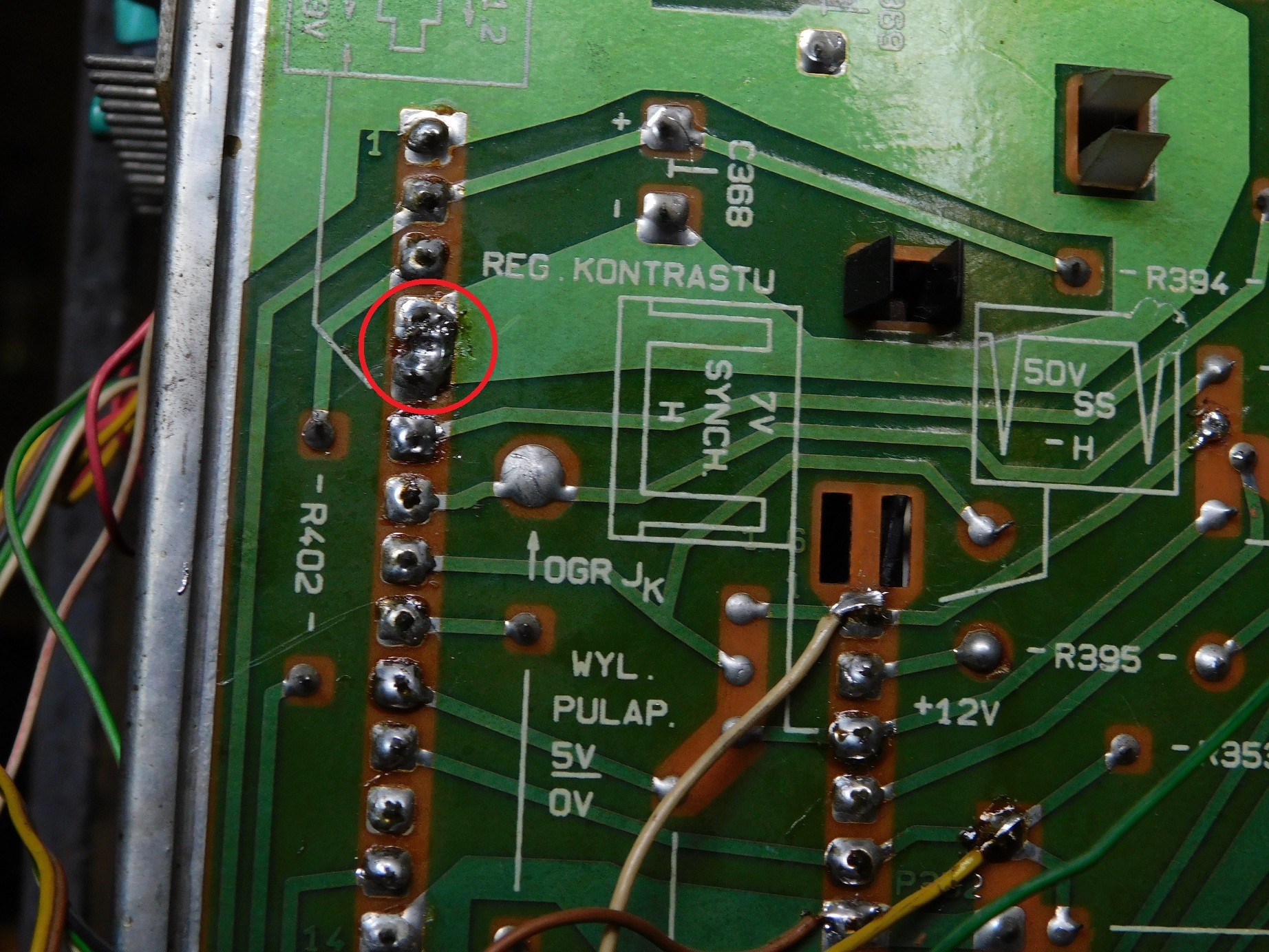

    Wpinając się sygnałem video z magnetowidu bezpośrednio w zaznaczony na zdjęciu punkt, kineskop pokazuje śnieg z modulatora magnetowidu. Jednak po włączeniu filmu z taśmy, na obrazie latające pasy, jak przy braku synchro. To w sumie nic dziwnego, bo nie jest to wejście AV, ale wtedy jednak cokolwiek pokazał!
    Więc uwalona głowica UHF? - I jeszcze jedna istotna rzecz - nie reguluje ARW...
    • UNITRA Jowisz - biały ekran i pasy po wymianie modułów DSCN1796.JPG (875.3 KB) Musisz być zalogowany, aby pobrać ten załącznik.
