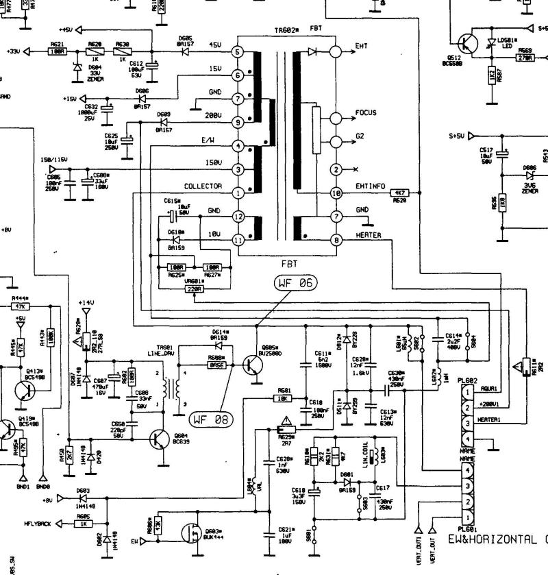

    Mam do naprawy TVC - jak w temacie. Nie wiem dokladnie na jakiej jest płycie - bo nie mogłem znaleźć na niej jakiegoś sensownego opisu, ale oznaczenia elementów zgadzaja się z 11AK19 - przynajmiej w częsci Trafo WN. ( dołączam część schematu). W w/w TV najpierw padła korekcja (pokazywała się poduszka wklęsła, ale po krótkim czasie obraz przeważnie wracał do normy), TV nadal był używany. Później padło odchylanie H i BU2508 (oryginalnie był 2SD) oraz MOSFET 9NQ20T i przykopcił się dławik 1 mH L602. BU padł na zero omów pomiedzy elekrodami. Znalazłem zimny lut przy C630 - 430 nF, oraz poprawiłem luty w okolicy korekcji.Poniewaz nie miałem nowego dławika i C630 - wymieniłem BU i 9N ( dałem BUK 444). Zmierzyłem napięcie po właczeniu na czuwanie - 150/115V. Przy właczeniu TV -na stan czuwania było 153V. I pytam czy takie ma być przy czuwaniu?? A przy pracy 115 V??
    Niestety po włączeniu, padł znowu BU . Wiem - czytałem posty o 11AK19 - nalezało podmienic dławik , C630 i inne. Ale ich wtedy nie miałem.
    Zmierzyłem równiez trafo-powielacz (bez wylutowywania)- pomiedzy nogami 3 (150V) i 4 (E/W) jest rezystancja kilkaset omów (ok.500).
    Pytam więc czy taka rezystancja ma być - bo byc może szkoda wymieniać znowu BU jezeli to siedzi TRafo. Poniżej - część schematu 11AK19:

    Jeżeli dławik L602-1mH przegrzany czyli ma zwarcie między zwojowe to tu jest powód powtórnego uszkodzenia się BU2508AF.
    Wymiana dławika L602-1mH , C630-430nF , BU2508AF oraz dławika 15mH można dla próby wstawić dławik DRT-1 od TV Elektron 280 , 380 ,282 . 382 itp. i rezystora 2R7 powinna zakończyć naprawę , co do trafopowielacza to trzeba wyizolować odsysaczem nogę i następnie robić pomiar .

    Ja bym wymienił C630 - miałeś zimny lut, a ta rezystancja może się brać z tego, że on ma upływność.

    Dziękuję wszystkim kolegom za wypowiedzi, w tym kol. jorg g, za wyjaśnienie spraw napięcia zasilania. Przeoczyłem w swoim opisie poprzednio, że R629 (2,7 om) był spalony , ale wymieniłem. Mam jednak jeszcze pytanie:
    W z wiązku z tym że padł BU , czy teraz mam w ciemno wymienić dodatkowo oprócz BU , również tranz. Q603 , czyli MOSFET
    9NQ20T (BUK 444) ?

    Witam. Wstawiłem dławik L602- nowy, C630 - 430 nF. Sprawdziłem też L604, jest raczej dobry , rezystancja 3,3 om, brak śladów przegrzania.
    Ponieważ nie byłem pewien tego L604, włączyłem bez niego. I tu nagle , buuum, bezpiecznik po stronie sieci wyparował rozrywając szklaną obudowę. Poza tym uszkodziły sie dwie diody w mostku Graetz'a, tranzystor MOSFET przetwornicy P6NC60FP zwarty na zero.
    Czy ktoś ma jakieś sugestie , dlaczego. I co jeszcze wymienić w tej przetwornicy, aby znowu nie wyleciała?
