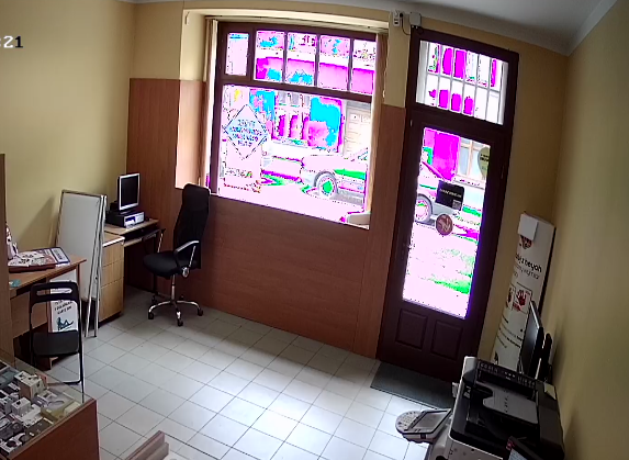

    Czesc, pytanie do doświadczonych monterów:) Kamerka wyświetla mi taki dziwny różowy kolor na jasnych - oświetlonych polach. Mam coś źle skonfigurowane, źle zaciśnięty kabel czy może kamerka jest uszkodzona?? Jest to kopułkowa kamerka z Hikvision.
    Kamer hikvision - różowy obraz na oświetlonych polach
    • Kamer hikvision - różowy obraz na oświetlonych polach cam.png (432.81 KB) Musisz być zalogowany, aby pobrać ten załącznik.

    Przywróć domyślne ustawienia.

    Za oknem masz RODO XD
    Ciekawie to wygląda :D
    zrobiłem reset i nic nie pomogło...

    @zedix co to za kamerka??
  • #6 17286290
    zedix
    Posty: 285
    Pomógł: 2
    Ocena: 30
    DS-2CE56D0T-IT3

    Wgraj nowego softa do kamerki i przywróć ustawienia fabryczne.

    Wyłącz funkcje HLC

    to jest kamerka analogowa wiec softu chyba nie wgram, a opcji HLC nie moge znalezc...

    chyba raczej uszkodzona kamera, na drugiej jest ok

    Kamera ma uwalony procesor odpowiedzialny za funkcję HDR. Do serwisu, nic nie zrobisz.

    jpl napisał:
    HDR
    W tym przypadku raczej WDR
  • #14 17313492
    jpl
    Poziom 34  
    Posty: 1955
    Pomógł: 240
    Ocena: 223
    gradek83 napisał:
    jpl napisał:
    HDR
    Z tego co pamiętam - tam jest fullhan procek V30. Te procki były bardzo awaryjne i słabe.

    a tak przy okazji, to z jakiego powodu mogło to się stać?? tak po prostu - jak napisał jpl - słaby procek??
    Nie wiem ale może z przegrzania lub jakaś wada ukryta... tak mnie zastanawia nie miałem styczności z tymi kamerami ale czy miałeś jakąś możliwość zmieniania w niej ustawień w kamerkach IP wiadomo że się da ale po BNC da się jakieś ustawienia zmieniać ?. Bo jak by się dało to ten WDR może da się wyłączyć o ile to wszystko na automacie nie działa. Kolega jpl może będzie wiedział. Ale tak czy siak kamera raczej do naprawy jak nie do wymiany.

    fakerus napisał:
    nie posiada menu OSD
    Czyli wszystko wiadomo. Wolałem się dopytać.
    pod hasłem słaby - kryły się dwa pojęcia, Słaby pod względem oferowanych opcji obróbki obrazu (nawet menu OSD nie m)
    i słaby - bo to jest najtańszy procek na rynku, jego wykonanie i bezawaryjność - jest co najwyżej na niskim poziomie. Do tego producenci żeby ciąć koszty, robią słabe lutowanie - i koniec z końcem - te procki padają, przegrzewają się itp ;(
    Jak będziesz kupować nową kamerę HD-TVI - zawsze kupuj kamerę z funkcjami D-WDR/WDR, 3D-DNR i 2D-DNR, DEFOG, SEnse-up, HLC, AGC - te funkcje gwarantują to że dostaniesz najlepszy procek w kamerze(nextchip albo eyenix). Tylko tak jak pisze - wszystkie te funkcje MUSZĄ BYĆ

    kamerka wymieniona na nowa.
