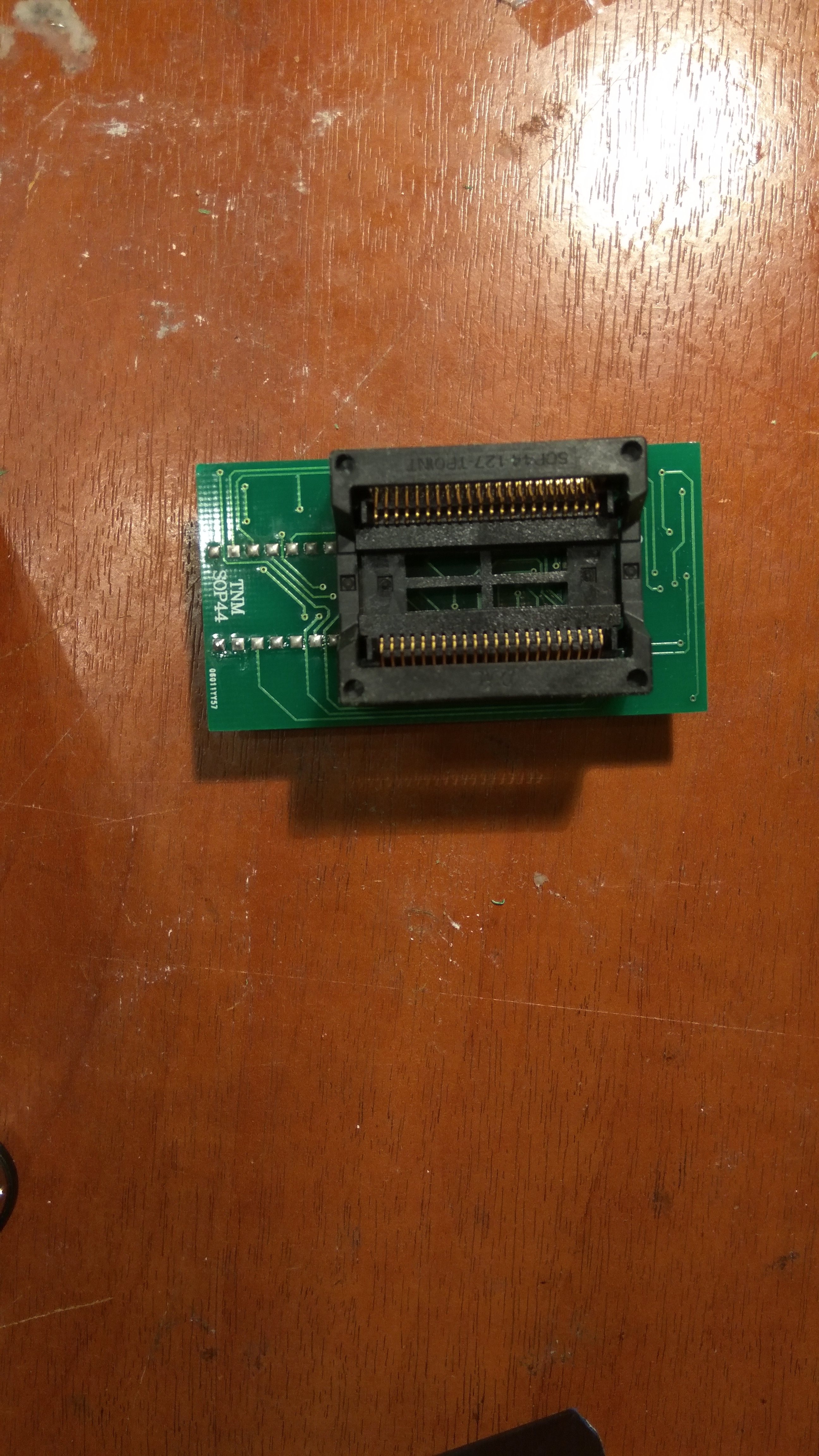

    Mam problem w zaprogramowaniu 29F400bt, wywala brak kontaktu z pinami 21, 22, 23, 24.
    Programator TNM5000 adapter SOP44 1 do 1, fizycznie jest połączenie, inne kości programuje w dip i tsop.
    Czy aby na pewno posiadam odpowiedni adapter ?

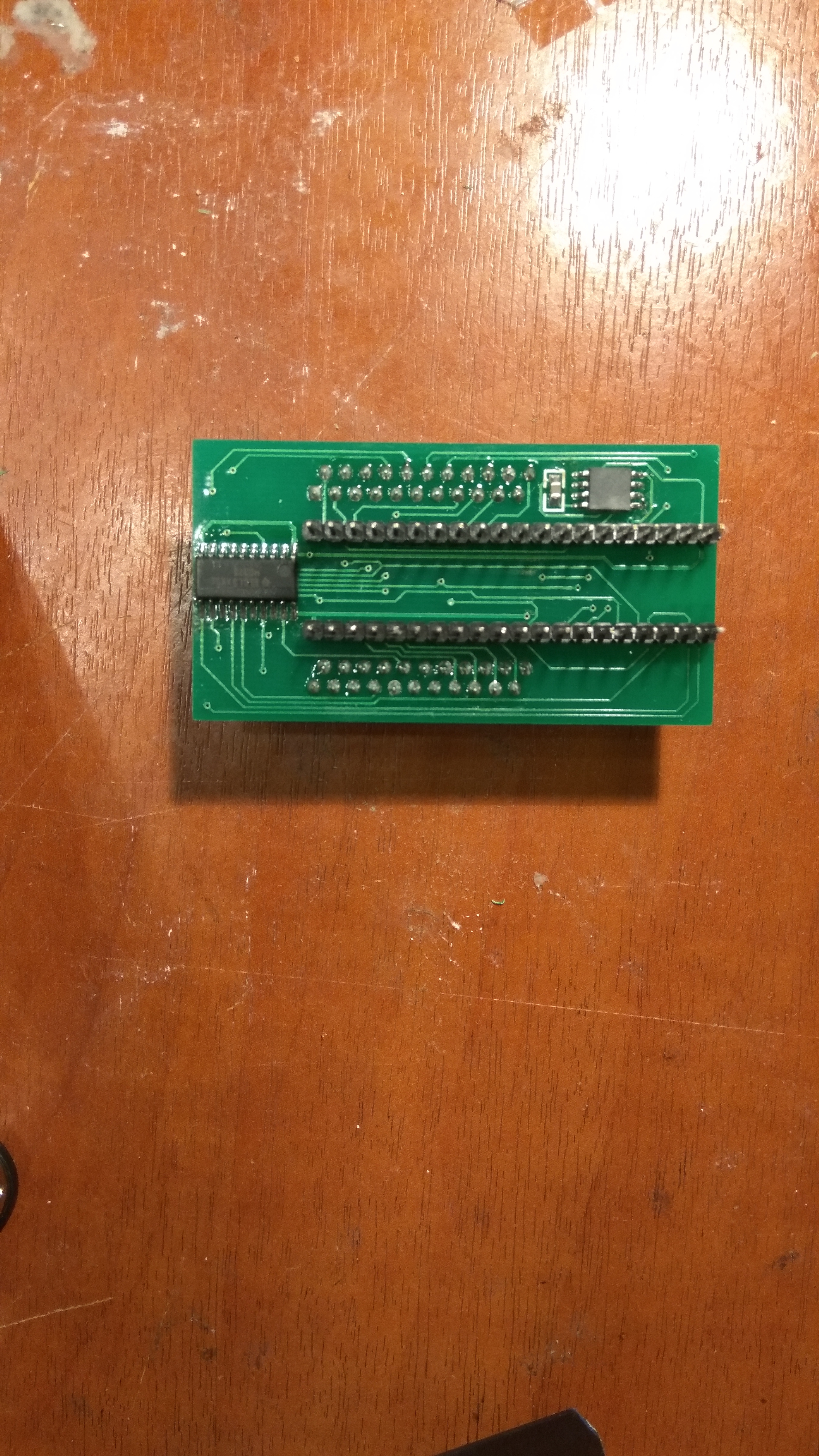

    O ile dobrze kojarzę to SOP44 musisz mieć oryginalny od TNM5000, zawiera na PCB dodatkowe dwa scalaki... Dokładnie mogę sprawdzić późnym wieczorem jak wrócę do domu... na chwile obecna odpaliłem soft i tak patrze na niego i zdaje mi się że niestety tak jest no i pamiętam że płaciłem za niego coś w okolicach 40$ więc nie był to na pewno 1:1. W sumie z specyficznych adapterów to chyba właśnie jest SOP44 i do pamięci w TSOP56 potrzeba do TNM5000 nie wiem czy jeszcze któryś z PLCC nie był specyficzny (ale do nich akurat są schematy).

    No niestety kolego muszę cię zmartwić... dobrze pamiętałem i to jedna z tych podstawek na którą czeka cię większy wydatek (choć i tak warto bo TNM5000 to bardzo fajny programator)...
    Ot tak to wygląda:
    Brak kontaktu z pinami 21-24 przy programowaniu 29F400bt, adapter SOP44

    Dzięki bracie polaku, tego się właśnie spodziewałem.
    Choć to dziwne bo podstawka jest ZIF48, a adapter SOP44 na DIP40, no ale jednak.

    No też mnie to trochę dziwi... trudno stwierdzić po co to niestety jeden z scalaków (ten mniejszy) zatarty jest papierem ściernym... a nie dochodziłem zbytnio by się temu przyglądać co on może robić.
