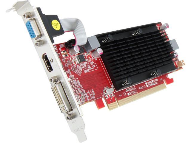

[Rozwiązano] Karta graficzna AMD RODEON 5450 HD przydziela mniej pamięci
RC1212RCXD 21 Cze 2018 16:19 756 8

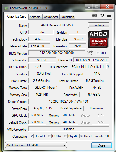

✨ Użytkownik zgłasza problem z kartą graficzną AMD RODEON 5450 HD, która przydziela tylko 243 MB pamięci zamiast 1 GB. W odpowiedziach zasugerowano, aby sprawdzić, w jakim programie użytkownik widzi te informacje (dxdiag). Użytkownik potwierdził, że korzysta z dxdiag, a następnie został poproszony o przesłanie zrzutu ekranu z programu GPU-Z oraz o podanie wersji systemu operacyjnego i sterowników. Użytkownik wskazał, że używa Windows 7 Ultimate SP1. W dyskusji wyjaśniono, że dxdiag może pokazywać wartość RAMu systemowego przypisaną do grafiki, a rzeczywista wartość pamięci RAM karty graficznej powinna być weryfikowana w GPU-Z.
