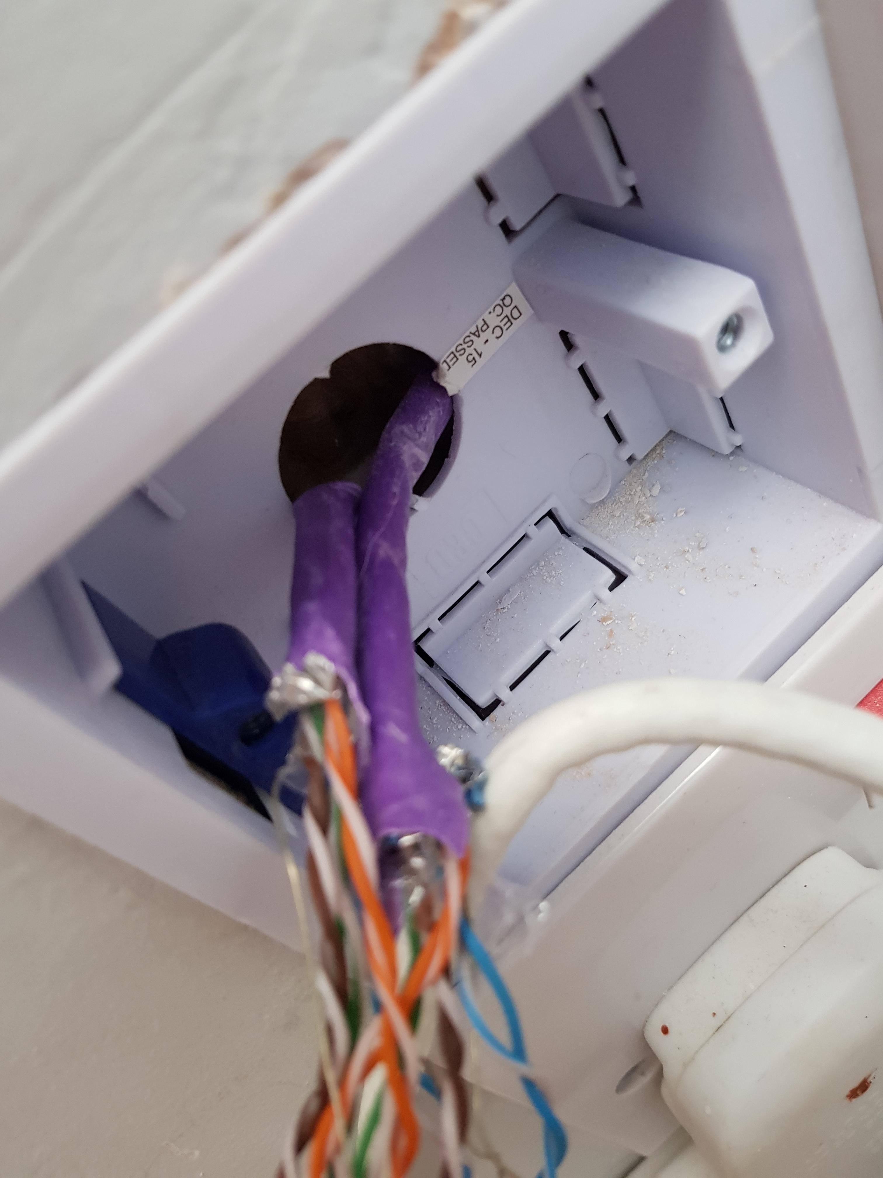

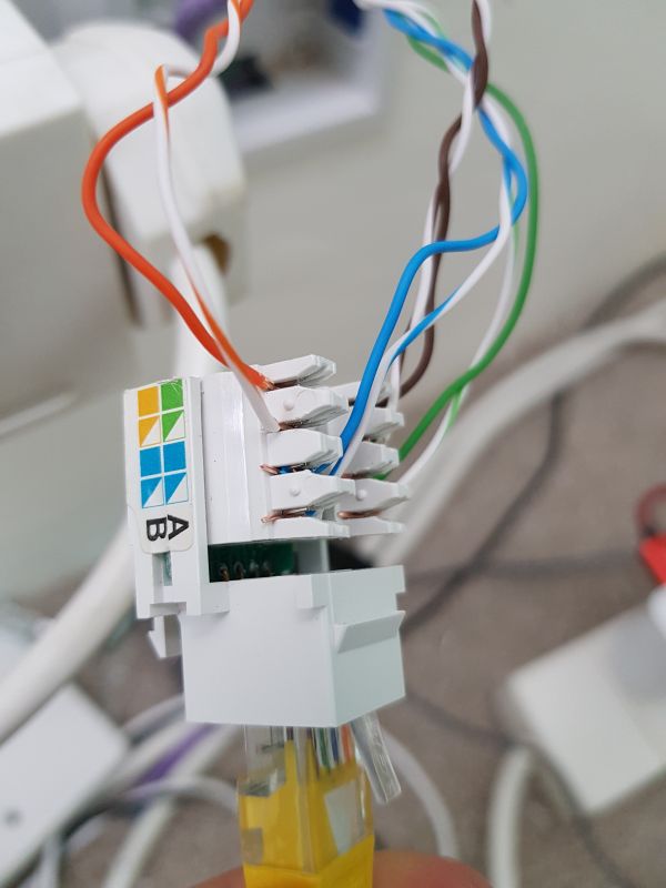

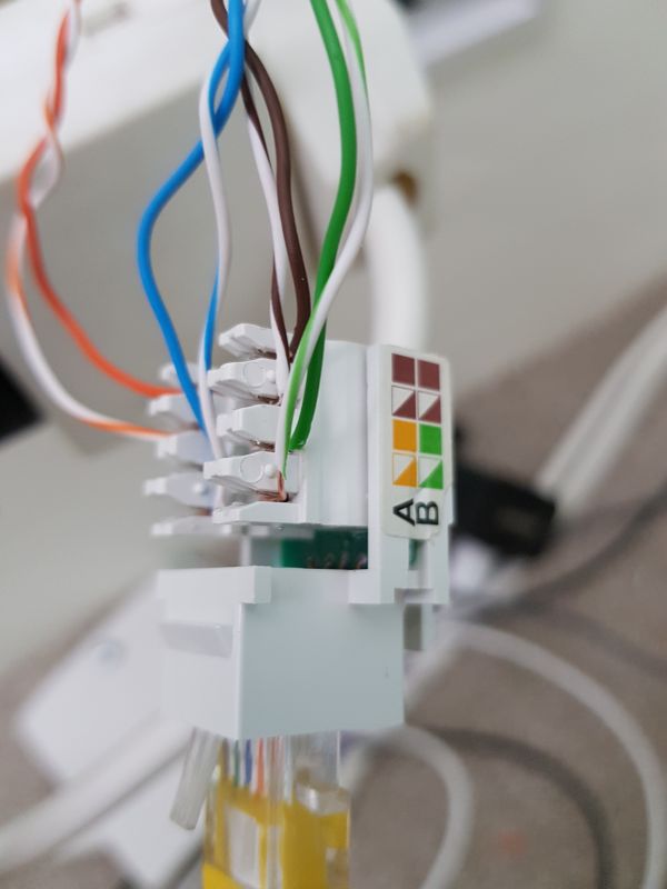

    Mam taki oto problem że mam 3 gniazdka z Cat 5 w domu. Gniazdko nr 1 jest podlaczone do routera. I od gniazdka nr 1 idzie kabel ethernet do gniazdka nr 2 i 3. Dowiedzialem sie na internecie ze moje zolte kable do podlaczania maja standard B. Dlatego pozmienialem standard we wszystkich gniazdkach z A do B. I mi nadal nie dziala internet.

    Standard w nowych urządzeniach ma drugorzędne znaczenie, większość go rozpoznaje z automatu (tzn. rozpoznaje ewentualne skrosowanie). Podpinanie dwóch gniazd na jednej skrętce jest mało zgodne ze sztuką, ale powiedzmy, że powinno działać - ale nie ma opcji, żeby dwa gniazda ścienne podłączyć do jednego gniazda routera.

    Czyli mam rozumiec ze jak te dwa fioletowe kable sa od dwoch roznych gniazdek sciennych to nie da sie ich podlaczyc na raz do tej samej kostki ? Czyli do kazdego Gniazdka jest potrzebny osobny port lan z routera tak ? Poniewaz mam cztery takie porty, I na jednym chcem podpiac dwa gniazdka, ale w takim razie mam uzyc jednego portu lan dla kazdego gniazdka ?

    Tak. Jeden port LAN w routerze - jedno pojedyńcze gniazdko. Skoro jest możliwość to robimy poprawnie i zgodnie ze sztuką.

    Dokładnie. Jedno gniazdo - jedno urządzenie. Możesz wykorzystać jedną skrętkę, wykorzystując dwie pary przewodów dla jednego gniazda i drugie dwie dla drugiego, ale przed routerem trzeba je rozdzielić i odpowiednio zacisnąć w rj45.
    A, masz wyprowadzone osobne kable do każdego gniazda? W takim razie podwójna pokrywką przy routerze, dwa moduły i działamy podręcznikowo.

    Jak pisali koledzy: jedno gniazdo -jeden przewód, żeby w przyszłości mieć sieć gigabitową.
    U Ciebie jednak to nie zadziała. Do STABILNEGO działania sieci gigabitowej na przewodach kat 5e konieczne jest staranne wykonanie złącz i rozszyć. U Ciebie najgorszej jakości keystony, rozszycie 5cm a zaciśnięcie przewodu ...
    Popraw to: przewód rozszyty max 5mm, wprowadzony od wewnątrz złącza LSA keystona, zaciśnięty w złączu BEZ zdejmowania izolacji, nadmiar przewodu starannie obcięty. Na stronach wiodących producentów okablowania strukturalnego znajdziesz zdjęcia/poradniki jak to ma wyglądać, żeby nie sprawiało problemów.
    Jeszcze jedno: po takim zaciśnięciu jak na zdjęciach prawdopodobnie uszkodziłeś noże LSA. Wyciągając przewody rób to bardzo delikatnie, nie naprężając noży, bo może się okazać, że keystony będą do wyrzucenia.

    Żeby było zrozumiale: każda para przewodów rozkręcona przy samym zacisku. Izolacji na samym kablu też można by więcej zostawić, ładniej wygląda... Narzędzie do zaciskania na te klika przewodów może strasznie potrzebne nie będzie, ale majątku z drugiej strony nie kosztuje.
