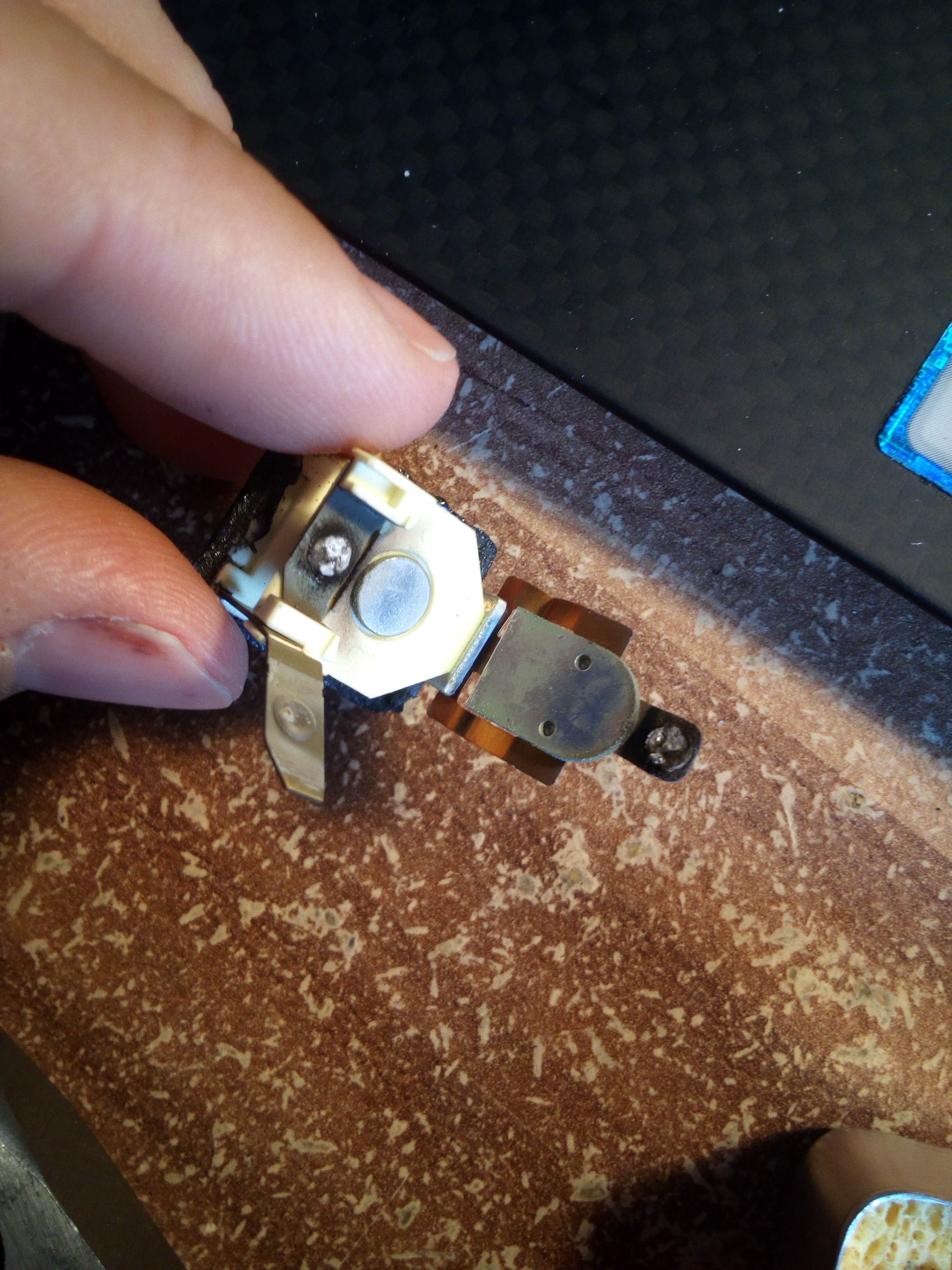

    Mam z ekspresem Zelmer 13Z012 dość dziwny problem. Czasem występuje w nim taka sytuacja, że nie wyłącza się grzałka po osiągnięciu roboczej temperatury i grzeje nadal.
    Tutaj :arrow: Link i tutaj :arrow: Link jako klasyczną przyczynę problemu podają przepalony przekaźnik, jednak w moim ekspresie przekaźnik wygląda całkiem dobrze. W dodatku za każdym razem kiedy przynosiłem go do domu żeby sprawdzić co się dzieje, problem ustępował bez jakiejkolwiek interwencji. Czy to możliwe że przekaźnik czasem 'zawiesza się' w pozycji zamkniętej, a potem w transporcie w jakiś sposób odblokowuje? Czy warto wymieniać taki przekaźnik 'na zapas' czy raczej problem będzie w czym innym?
    Pozdrawiam!

    J.w.
    Do wymiany przekaźnik. Jego wizualna diagnoza nie może potwierdzić poprawbosci działania. A w 99% to właśnie przekaźnik się skleja podczas grzania.

    Przekaźnik wymieniony, na razie działa z nowym bez problemu. Staremu z ciekawości zrobiłem sekcję, styki wyglądają jak na zdjęciu Ekspres Zelmer Maestro 13Z012 - czasem nie wyłącza grzania i przegrzewa się, czyli na moje laickie oko na upalone. Dziękuję za pomoc i zamykam
