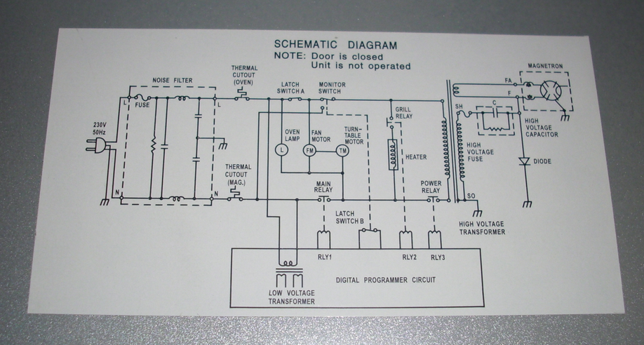

    Podczas podgrzewania jedzenia nagle zaczelo cos dymic. Okazało sie ze to grzałki ceramiczne (prawie cale czarne w środku sie zrobiły). Z uwagi ze nie moge ich juz nigdzie kupic, a po za tym nie korzystam z grilla czy moge je wyjąc i używać mikrofali bez tych grzałek ?

    Odłączyć. Po wyjęciu trzeba by blachą zaślepić otwory po nich.
    Zelmer 29Z010 - Czy można używać mikrofali bez grzałek ceramicznych?
    Natomiast samo spalenie grzałek grilla to dziwna sprawa - miałeś jakieś problemy z upalonym zerem?

    to może je zostawię ale odłączę konektory od nich :) i zaizoluje je taśmą
    nie mialem w srodku nic a nic nie spalone na elektronice, kablach. itp
    dodam ze przepaliły sie od góry a nie od dołu strony środka mikrofali ( tam sa białe , bez oznak przepalenia)

    moc grilla to 1000W (mikrofali 1200W), czyli muszę kupić minimum 500W grzałki ?

    Najlepiej 600W ale i 400W będą ok. Dłuższy czas grzania.

    jeszcze tylko zapytam - te grzalki odpowiadaj tylko za grzanie grilla ? nie biorą udziału w grzaniu mikrofalami ?

    Tylko girl i Combo czyli mikrofale i podczerwień .
