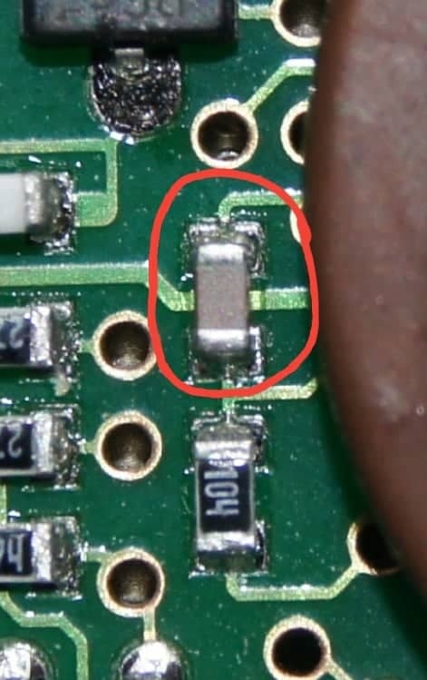

    Witam!
    Jak w temcie, szukam schematu lub podpowiedzi.
    Padl pilot po dobrym upadku (rozsypal sie) ale tez nie do konca, bo otwiera tylko bagaznik.
    Wizualnie wyglada to tak, ze prawdopodobnie odlecial jakis element SMD ..?
    Pytanie tylko jaki ? - Zobaczcie fotke Pilot - BMW E39 Rok. 1997 - Szukam schematu pilota - BMW 5-SERIES
    Pozdrawiam serdecznie i czekam na pomoc.

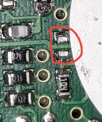

    EDYT: dodalem wyrazniejsze zdjecie Pilot - BMW E39 Rok. 1997 - Szukam schematu pilota - BMW 5-SERIES

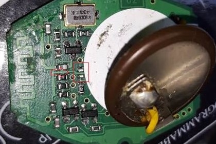

    EDYT: znalazlem fotke orginalna, moje pytanie sie zmienia na: co to za element?

    Kondensator ale nikt wartości Ci nie poda chyba że zmierzy ją praktycznie.

    Jak dobsze widzę to na Twoim pierwszym zdjęciu w dolnym lewym rogu jest kondensator bardzo podobnego koloru. Sprawdź jego wartość i wstaw taki sam.

    kondensator 2nF
    #10 17295642
    Ringo24
    Posty: 322
    Pomógł: 76
    Ocena: 156
    sorki, dla kluczyka 433MHz 1nF - 100%

    Wlutowalem 1nF
    Pilot dziala :)
