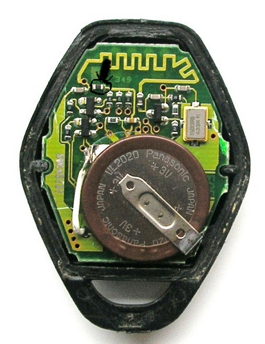

Potrzebuję odczytania schematu a dokładniej jednego elementu
imperoth 11 Sty 2016 22:01 1233 9
  • #1 15324784
    imperoth
    Posty: 4
    Czy to nie jest może dławik?

    Zaznaczony element to zapewne jakiś dławik.
    Niestety ze schematami do takich urządzeń jest ciężko, a nawet jeśli to nie wiemy od czego to jest kluczyk (pilot) ;)
    Mówię jakiś ze względu na brak stosowania oznaczeń w tego typu elementach SMD ;)

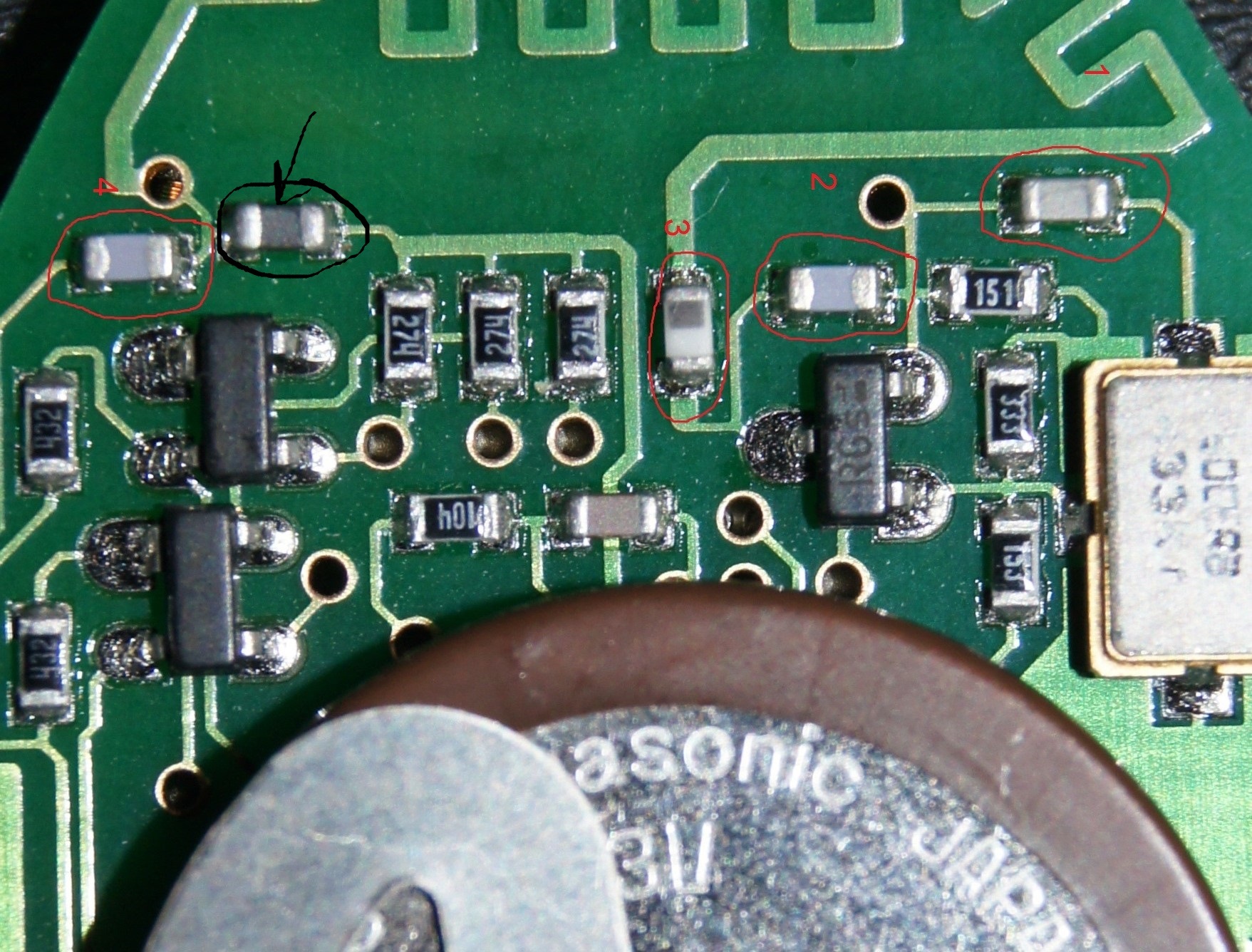

    Dam zdjęcie z bliska , kluczyk do BMW e39 2001 r lift. Jak do tej pory chodziło wszystko ok. Dzisiaj spadł mi na podłogę i brakuję tego elementu. Jakieś porady? Potrzebuję odczytania schematu a dokładniej jednego elementu

    Krzysztof Kamienski napisał:
    A zmierzyć Panowie, nie łaska ?? Dławik - rezystancja niemal zerowa, dioda wiadomo, kondensator także.
    W tym wypadku raczej nie ma co mierzyć bo autor mówił, że element odpadł. ;)
    Lub kondensator . Jeżeli masz drugi sprawny pilot , to wylutuj i pomierz miernikiem ten element , wstaw o zbliżonych wartościach - nic nie uszkodzisz , co najwyżej nie zadziała pilot .

    O to właśnie chodzi , że drugi pilot też mi nie działa. Działał tylko ten , który właśnie mi się rozleciał i brakuje tego elementu.

    Jeżeli nie masz doświadczenia w precyzyjnym lutowaniu , oddaj jakiemuś znajomemu elektronikowi , to ci z tych dwóch pilotów jeden sprawny zrobi . :D

    Dławik wstawiony, pilot sklejony wszystko śmiga :)
