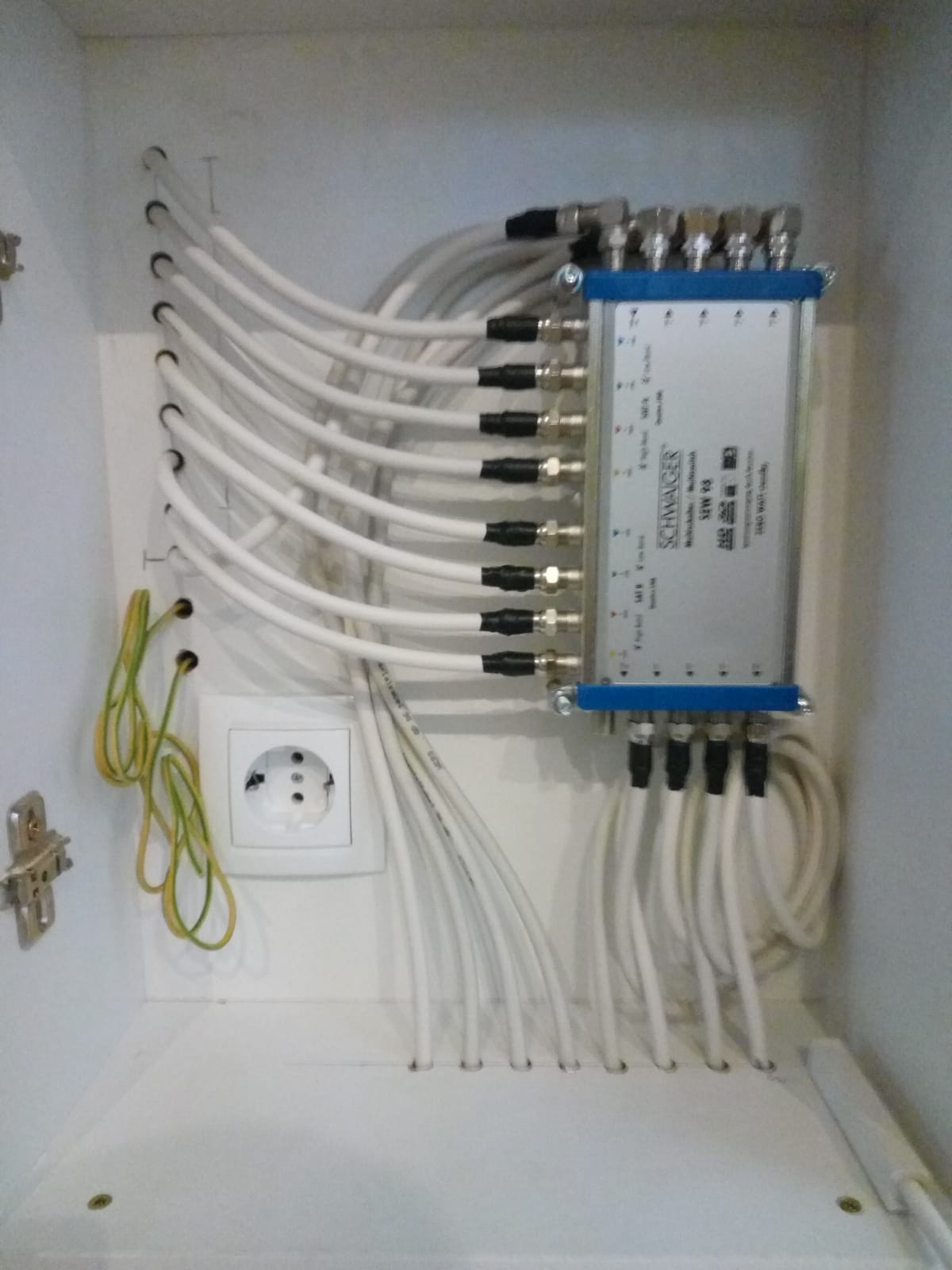

    1) Co do zastosowania MS-a, kierowalem sie kosztami. WK 410 jest o wiele drozszy. Nie jest tak ze chce oszczedzic a jedynie sprawdzic. Ewentualnie MS zostanie w szufladzie. A jak to przyszlosciowo wyglada moze kolega TELMOR bedzie tak mily i sie wypowie :-)
    Kupie tez 2 tlumiki antenowe regulowane:
    https://www.dipol.com.pl/tlumik_antenowy_tv_regulowany_tra-03_R50150.htm
    2) Nie wspomnialem jeszcze o moim multiswitch-u. Jest to Schwaiger SEW98 531-Zero Watt Standby, czyli bez zasilacza. Napiecie na multiswich wysylane jest dopiero po wlaczeniu SAT-receivera badz TV lub dekodera dvbt (pod warunkiem ze opcja zasilania jest uruchomiona). Dziala napewno, montowalem taki znajomemu w Wiedniu, gdzie jest juz tylko DVB-T2,
    Ponizej moja skrzynka antenowa:
    Dobór anteny DVB-T i radiowej do multiswitcha 9/8 - jaka najlepsza?
    3) Jak sie to sprawdzi stosujac ten WK410? Trzeba bedzie podpiac dodatkowo zasilacz do przewodu "Terrestial" ? Czy wystarczy mu napiecie 5V bo widze ze jest opisany 12V? Jak widzicie, gniazdo 230V mam w skrzynce wiec nie ma problemu.
    4) Kolejne pytanie, jesli zastosuje zasilacz 12V to przeciez napiecie pojdzie tez w Multiswitch. Nie zaszkodzi to calej instalacji? Jakie moga byc skutki wlaczajac SAT Receiver?
    5) Jeszcze temaz anteny UHF. Pytalem sasiadow czy odbieraja wszystkie mozliwe kanaly...twierdza ze tak i ze o antenie UHF nikt im nie wspomnial gdy kupowali VHF. Hmm :-)
    Jeżeli zajdzie taka potrzeba, zasilacz z separatorem wpinasz miedzy switchem a wzmacniaczem.
    schuvi napisał:
    Po rozmowach z kilkoma sasiadami ktorzy maja ATX ...
    Mam rozumieć że sąsiedzi odbierają mux-8 na tych ATX-ach?
    schuvi napisał:
    (...) i ze o antenie UHF nikt im nie wspomnial gdy kupowali VHF
    Chyba raczej odwrotnie - gdy kupowali UHF, nikt nie wspomniał o VHF.
    Zależy kiedy kupowali. Jeżeli po 2013, to o VHF nikt jeszcze nie myślał, bo mux-8 w tym paśmie nadaje od 2016. Natomiast przed 2013 antena VHF była potrzebna do odbioru analogowej TVP1.

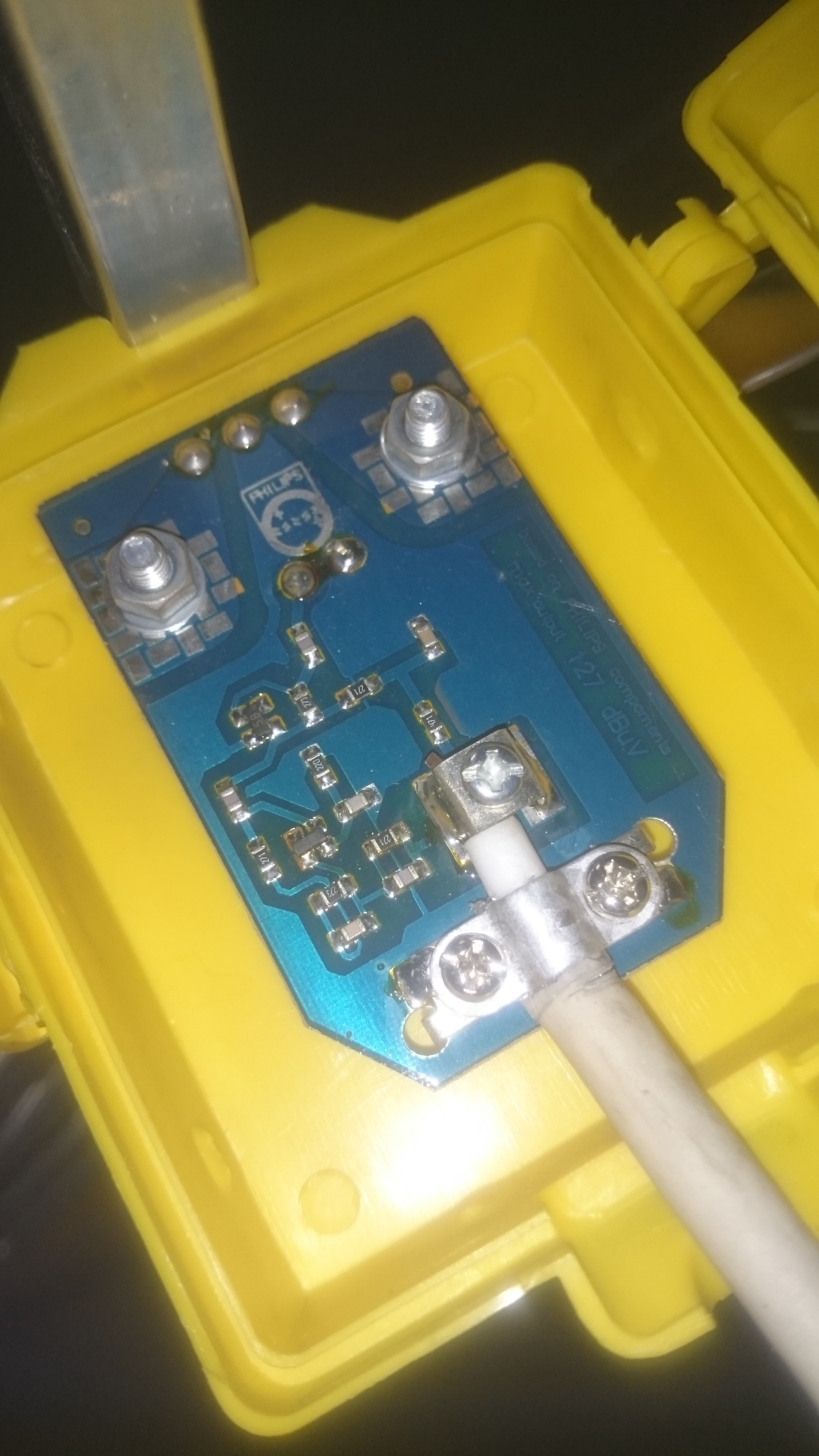

    Witam. Stoje w miejscu. Jedyne co odbieram to Góra Św.Marcina kanal 23. Sprawdzalem dekoder u mamy. Tam lezy krótki atx na krokwiach. Kanaly 23,45,50 maja wspaniała jakość. U mnie tylko 23. Żadnych programów TVP. Mama nie ma wzmacniacza wpietego do sieci.
    W ATX mam.symetryzator. Qrde co robie źle? Choragwica wogole mi nie dziala :-(

    Ze Św.Krzyza jeszcze nie. Mama ma dom obok. Bez zasilacza. Płytka jest jak w zalaczniku. Dobór anteny DVB-T i radiowej do multiswitcha 9/8 - jaka najlepsza?
    Zaraz bez multiswitscha spróbuje
  • #27 17606812
    _kli_
    Poziom 41  
    Posty: 5306
    Pomógł: 759
    Ocena: 1035
    To jest płytka przedwzmacniacza, który wymaga zasilania. Teraz sygnał odebrany przez antenę jest bardzo stłumiony. Jeżeli nie ma zasilacza, w puszcze powinien być symetryzator.

    Słuchajcie..działa. Wsio jest. Ominalem multiswich. Wychodzi na to ze 5V które dekoder podaje to za mało. Musze kupic zasilacz do switcha. Ciekawe tylko ze tylko mux 3 nie chodził a pozostale tak.
    Dziekuje. Jutro fm ;-)
    Nie sądzę by podanie jakiegokolwiek napięcia z odbiornika tv naziemnej na switch, miało wpływ na jej odbiór.
    A czy ten multiswich ma gniazdo dla (dedykowanego) zasilacza?
    Switch ma duże tłumienie w torze terr.
    TECHNICAL DATA - SEW98 531 napisał:
    -18dB (terrestrial 5 - 790 MHz)
    http://manual.schwaiger.de/manuals/sew98531_4004005370324_gb.pdf
    Im wyższa częstotliwość, tym większe tłumienie w instalacji. Mux-3 nadawany jest na wysokim k.50, stąd prawdopodobnie jego brak. Jak ominiesz "tłumik" jakim jest switch - masz wszystko. Czyli w torze TERR musisz zastosować wzmacniacz który skompensuje straty powstałe na switchu. Zestaw wzmacniacz + zasilacz montujesz między switchem a anteną.
    Jaki masz poziom sygnału na kanałach które odbierają Ci ze switchem, a jaki na tych samych kanałach bez switcha?
