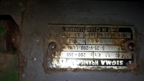

    Chciałbym kupić nową pompę do hydroforu czy ktoś z tabliczki dobierze mi odpowiednia
    • Sigma hranice - Jaką pompę do hydroforu wybrać? 20180626-175525_1.jpg (46.14 KB) Musisz być zalogowany, aby pobrać ten załącznik.

    Z tego co wiem to Czesi w dalszym ciągu te pompy produkują - bez większych zmian. Da się nawet kupić części do pomp produkowanych w latach 80. Pompa jest raczej niezniszczalna, może wystarczy rozebrać, wyczyścić i złożyć na silikonie (ja tak zrobiłem 10 lat temu i do dzisiaj działa)

    Pompa się nie załącza A po ręcznym włączeniu tak jak by silnik buczy wal zrobi lekki ruch ale bez zaskoczenia co może byc problemem i jeszcze takie pytanie pompa o takich zbliżonych parametrach ile kosztuje jakieś propozycje

    Jeżeli nie jest zablokowana mechanicznie, takie efekty daje brak fazy.
    Co do doboru pompy - trzeba by uwzględnić głębokość studni i zapotrzebowanie na wodę. Może kolega nie potrzebuje aż 2kw?

    Tzn tak z tego co wiem to 8m głębokość i tak woda do podlewania ogrodu dwójka dzieci jedna łazienka pralka. Właśnie przed chwilą pokrecilem wałem i zaskoczył i normalnie chodzi co mu bylo
