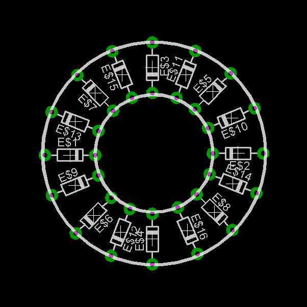

    Czy jest możliwość w EAGLE ułożenia elementów (np. 30 diod) w idealnym kółku?
    (Jedyne co mi przychodzi do głowy to wrzucenie podkładu narysowanego w innym programie i ręcznie ustawianie diod w określonych miejscach, ale to trochę nie bardzo.)
    Czy jest możliwość obrócenia elementu o dowolny kąt, np. 23st, czy tylko o 90?
    Pozdrawiam gorąco, Agniecha

    W wersji 4.11 można, nie wiem jak we wcześniejszych. Na górnej belce jest okienko "Angle" - tam wpisujesz wartość kąta i stukasz "Enter". Zaznaczony lub dodawany element robi zwrot o wymagany kąt. A co do ustawienia diod, to może ułatwi to wcześniejsze narysowanie koła (lub dwóch koncentrycznych) np. w warstwie 48 "Document". Dołączam przykład.

    A czy w EAGLE można w jakiś sposób podać z klawiatury współrzędne punktu wstawienia elementu?
    Albo np. narysować prostą od punktu 5,6 do 10,25?

    Współrzędne z klawiatury podajesz w formacie: move [nazwa_elementu] [(współrzędne)]) i wciskasz "Enter". Dla jasności: aby przesunąć opornik R5 na pozycję (1.7 0.8) piszesz: move r5 (1.7 0.8) i "Enter". Forma ta działa tylko w oknie "board"; w "schematic" zostaje tylko myszka.
    Co do rysowania prostej, to wydaje mi się, że łatwiej jest ją narysować myszką posiłkując się tabelką współrzędnych na górnej belce, niż wklepywać jakieś komendy z klawiatury. Ale jezeli chcesz to zaznacz "Wire", następnie na górnej belce wybierz kształt ("Wire bend") jaki ma mieć ta linia - dla prostej to trzeci z lewej, i dalej wpisz współrzędne początka i końca tej prostej np: (0.5 1)(2.7 3.3) i "Enter". I to wszystko. Jak zmienisz "Wire bend" to uzyskasz odpowiednie linie łamane. Sprawdź. Aha, jeżeli ta prosta nie ma być ścieżką to rysuj ją w warstwie "Document"

    Dzięki miroskop, o to właśnie mi chodziło.
