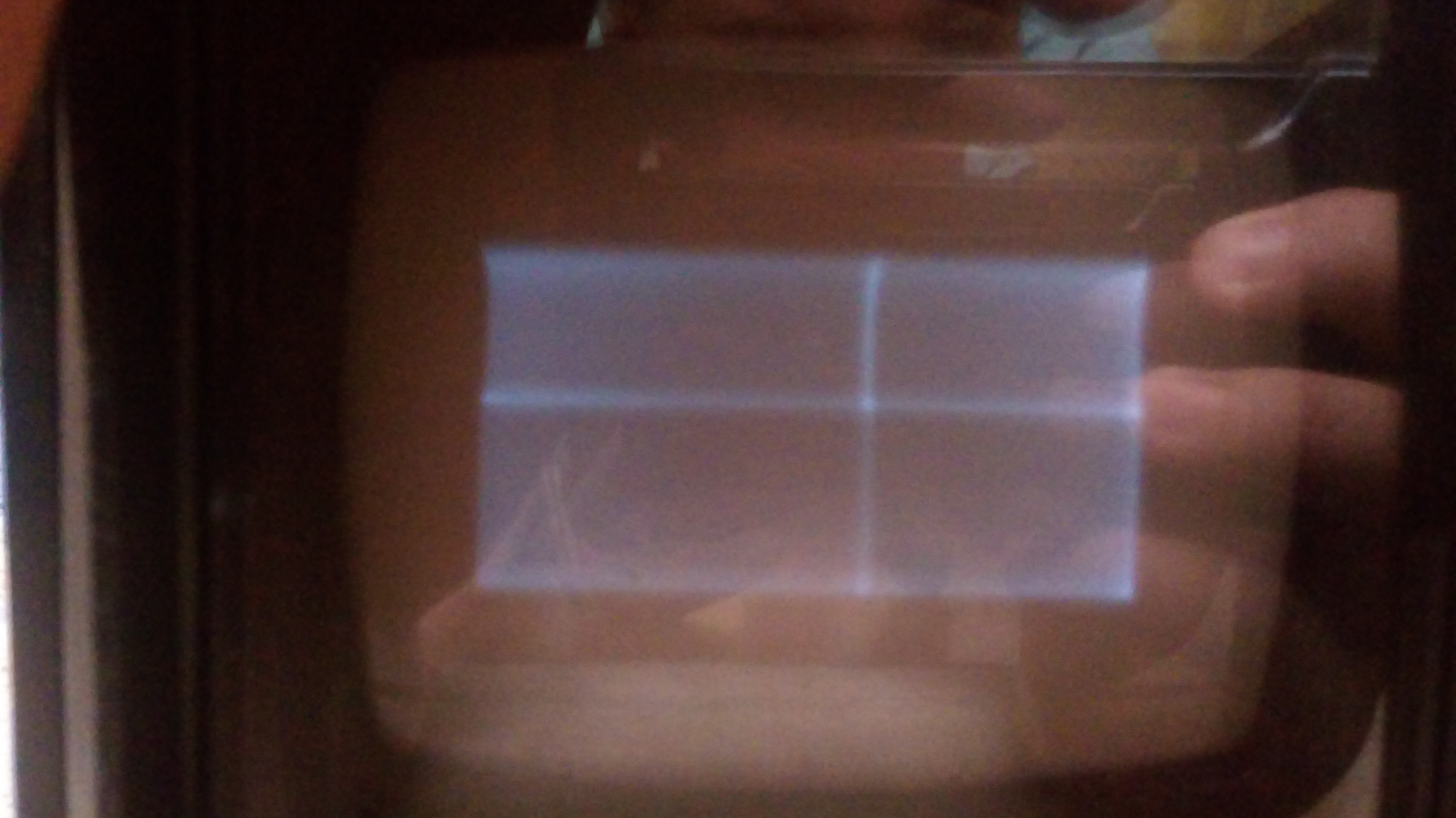

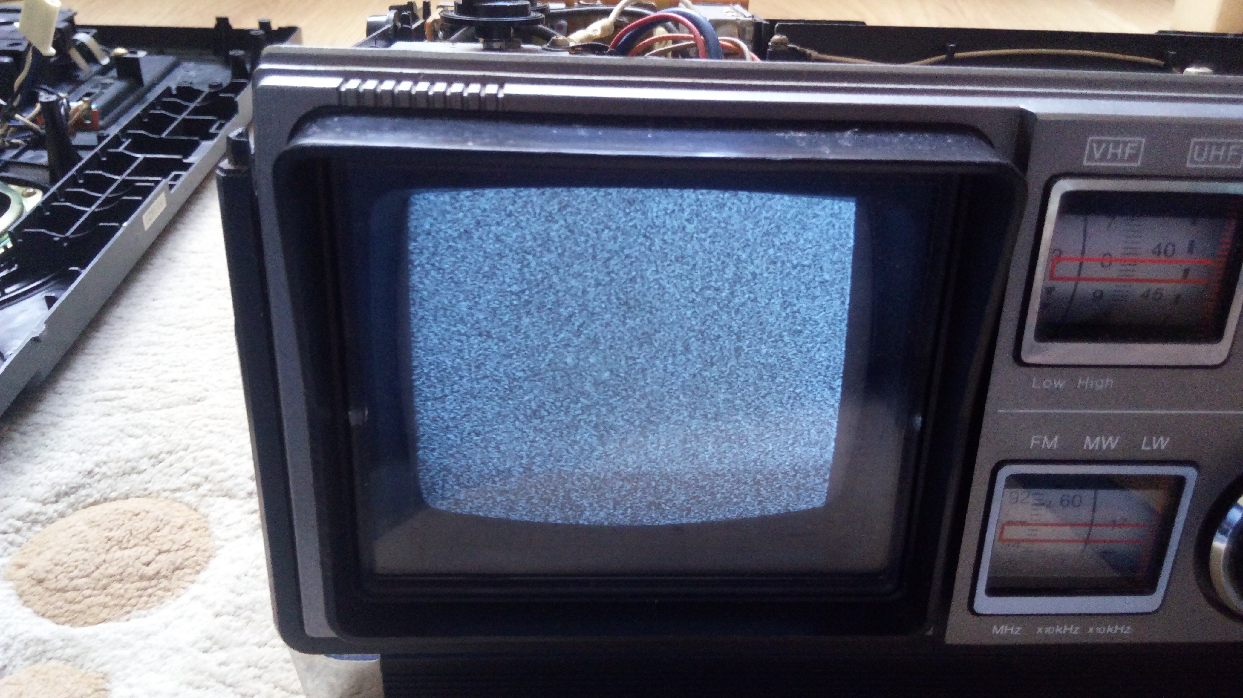

    Witam! Dziś zauważyłem, że obraz na kineskopie w moim radiomagnetofonie z telewizorem jest zwężony obraz (W załączniku podaję zdjęcie). Probowałem coś zdziałać, ale za dużej różnicy to nie zrobiło. Proszę o pomoc.

    Na zdjęciu jest pełny "śnieg". Nie wiemy w pionie czy poziomie jest zwężony? Stosujesz dekoder czy odbierasz analogowa kablówkę? Podaj te istotne dla problemu informacje.
    Po przyjrzeniu się widzę, że masz ciemne pasy po bokach czyli źle wyregulowaną lub uszkodzoną szerokość (odchylanie poziome inaczej H). Znajdź H-Size lub H-Ampl albo H <> wewnątrz i spróbuj wyregulować. Możliwe, że kondensator w kolektorze tranzystora końcowego linii (odchylania poziomego) stracił pojemność co grozi całkowitym uszkodzeniem odchylania poziomego czyli cienością na ekranie.

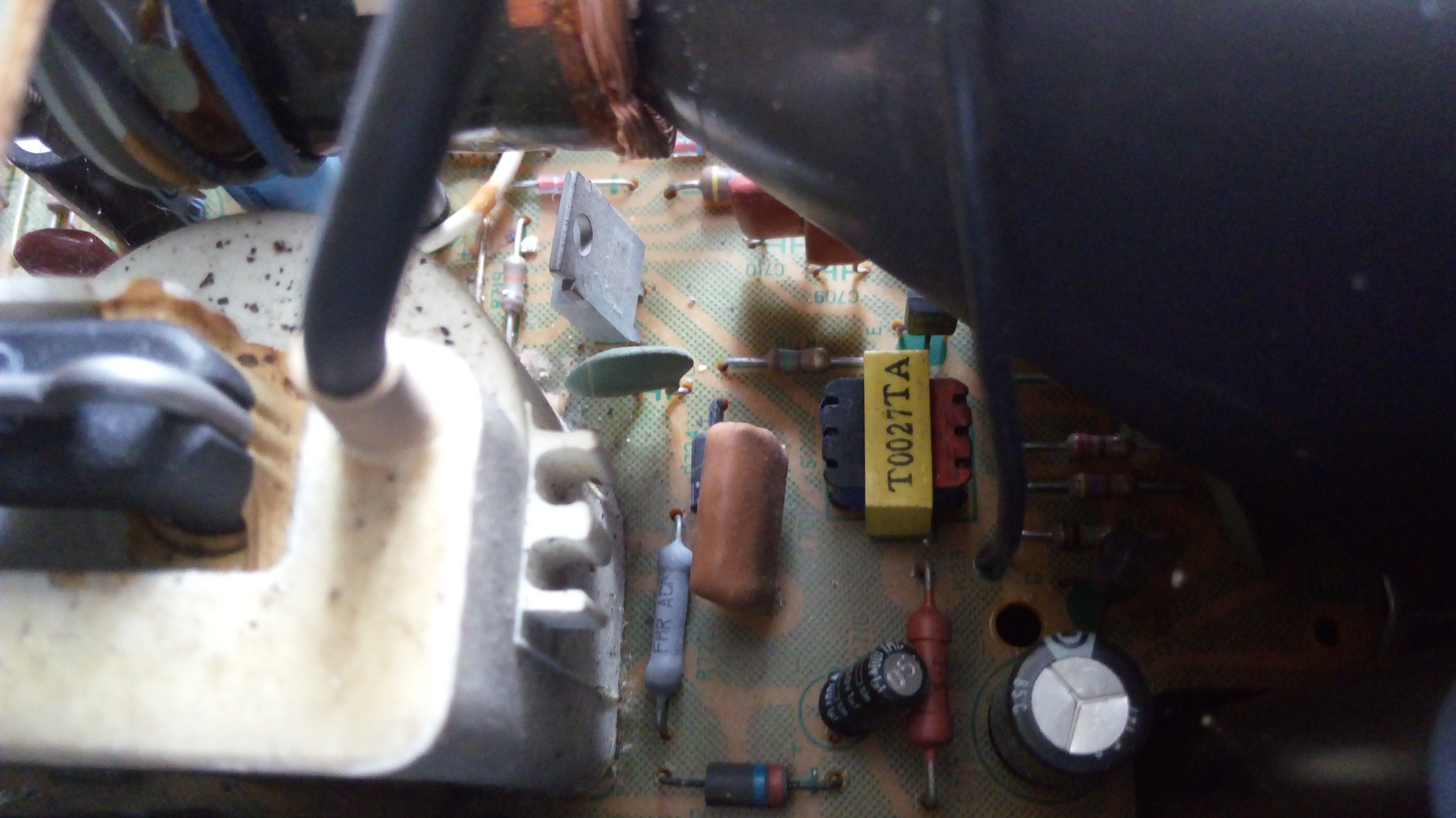

    Mój błąd. Kręciłem H-Hold.Sharp 5P-27G - Jak naprawić zwężony obraz na kineskopie?Sharp 5P-27G - Jak naprawić zwężony obraz na kineskopie?Sharp 5P-27G - Jak naprawić zwężony obraz na kineskopie?

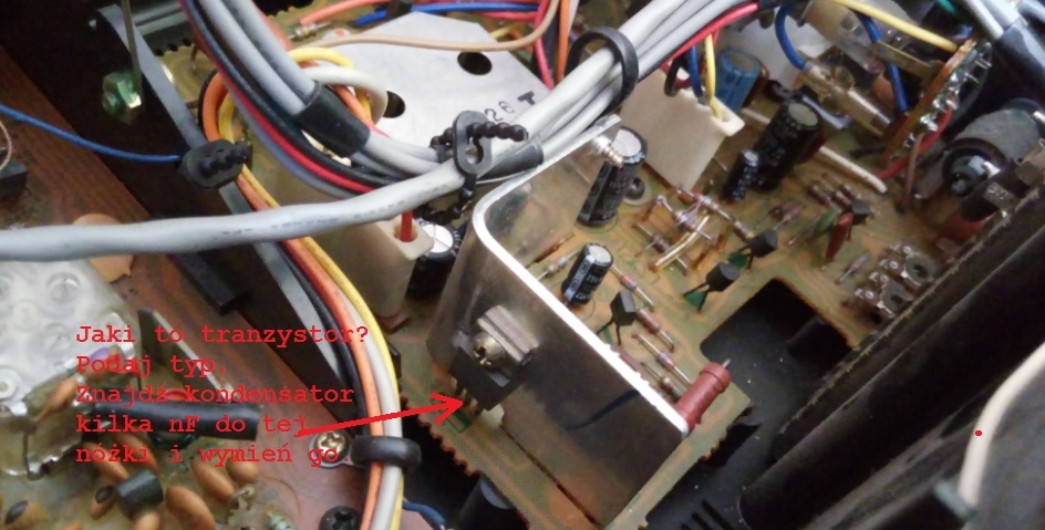

    Gdzieś w pobliżu powyższego obrazu powinien być tranzystor mocy na radiatorze (blacha aluminiowa, może nawet z żebrami). Na zdjęciu nie widzę go. Daj zdjęcie lewej strony i tego co poniżej.

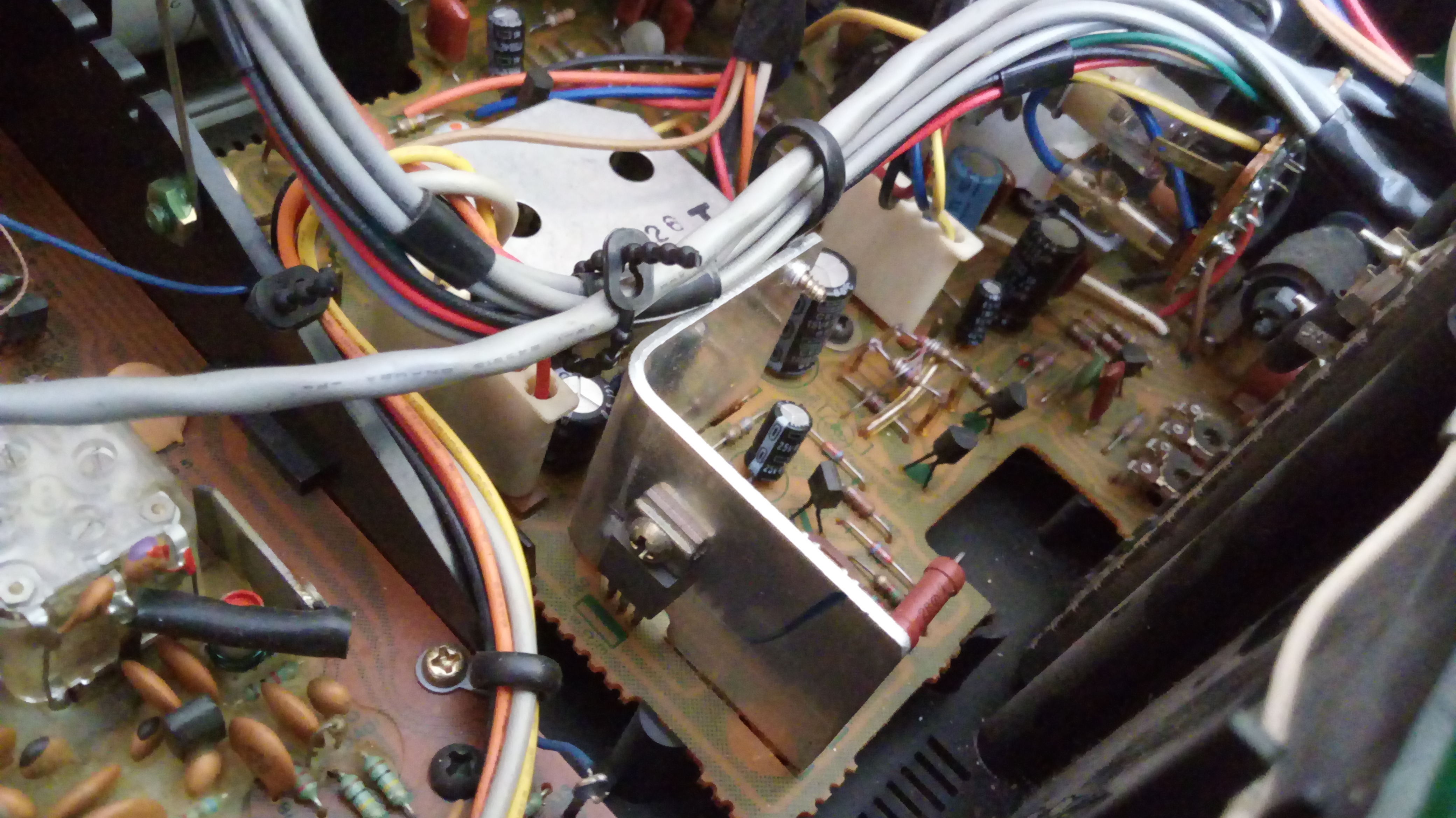

    O Sharp 5P-27G - Jak naprawić zwężony obraz na kineskopie?to chodzi?

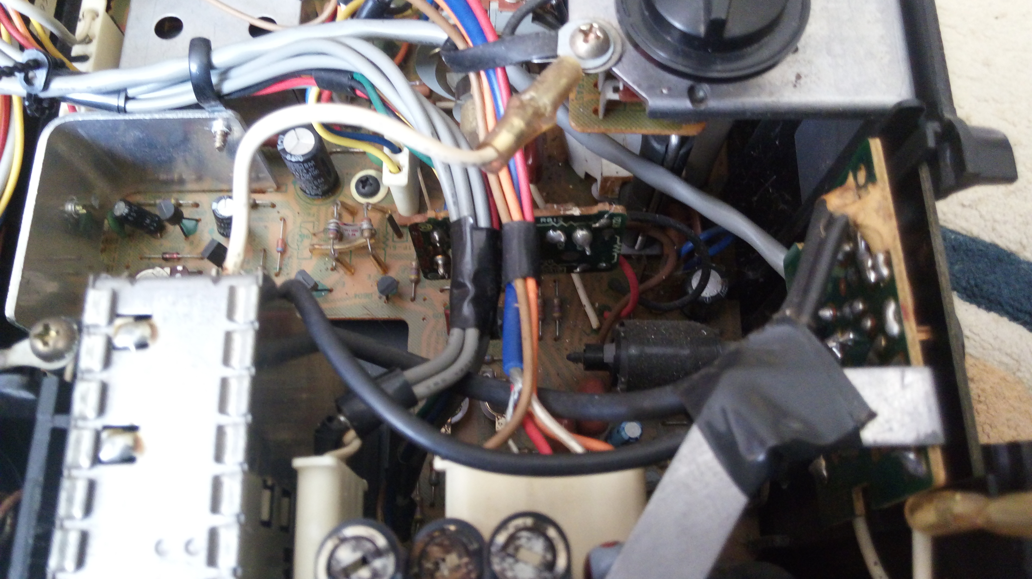

  • #10 17305127

    Tranzystor ma oznaczenie B566. Kondensator, który chyba do tej nóżki prowadzi ma oznaczenie l03Z

    To niego niego chodzi. Szukaj przykręconego do blachy takiego lub większych rozmiarów ale inny typ. Podaj typy znalezionych tranzystorów takich i większych rozmiarów.

    Jest jeszcze jeden, ale bez radiatora. Ma on oznaczenie D724.
  • #13 17305168
    DiZMar
    Posty: 32661
    Pomógł: 2889
    Ocena: 6636
    Szukaj takiego którego środkowa noga idzie też na jedną z nóg trafopowielacza. Zrób zdjęcie od spodu okolic trafopowielacza.

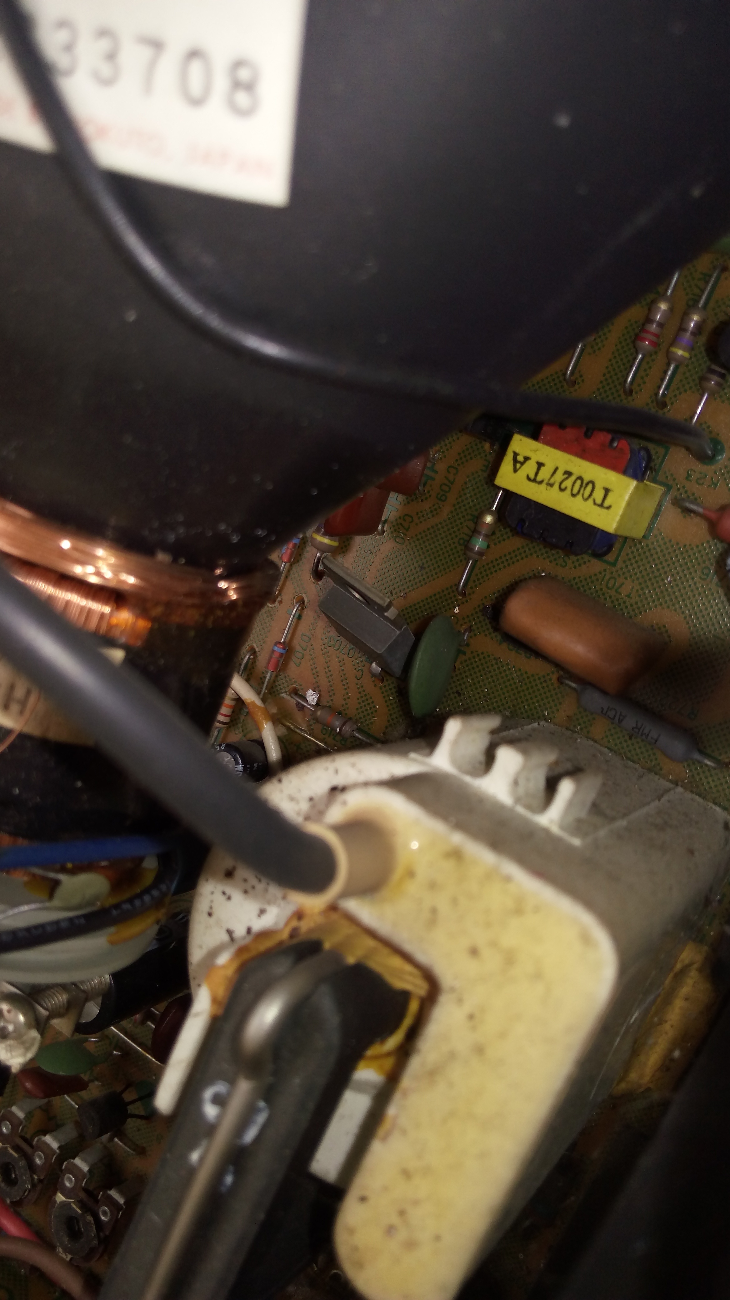

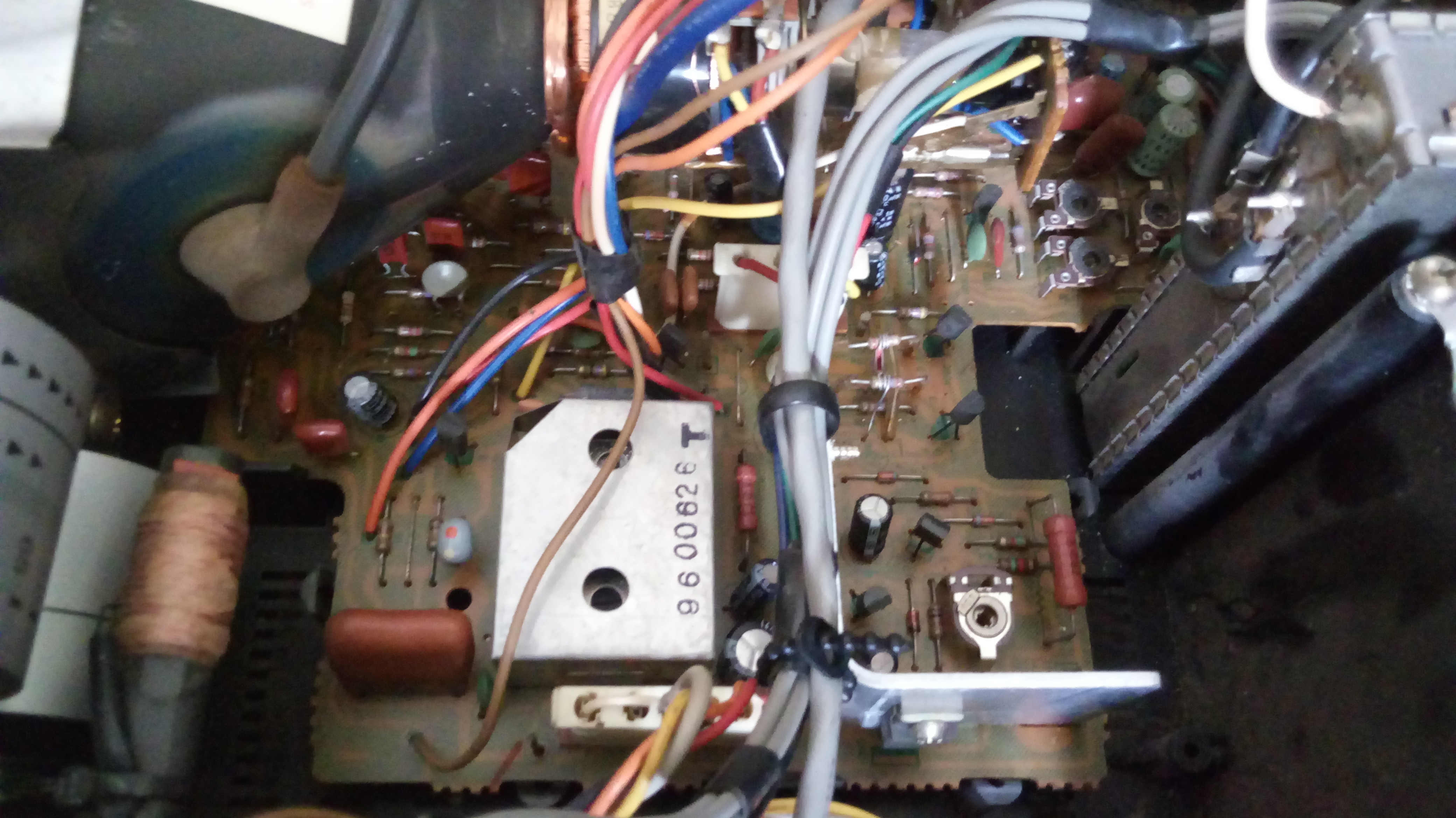

    Zdjęcia od spodu nie mogę zrobić, ponieważ musiałbym zdemontować całą płytę z kineskopem, ponieważ kabel z trafa jest połączony na stałe z trafem. Od góry na płycie ścieżki są zaznaczone na zielono i jedna z trafa prowadzi właśnie do środkowej nóżki D724. Innych tranzystorów nie ma w okolicy.Sharp 5P-27G - Jak naprawić zwężony obraz na kineskopie?

    A do tej środkowej nóżki podpięty jest jakiś kondensator z drugą nogą do masy?

    Tak jest ten zielony widoczny obok tranzystora widniejącego na zdjęciu, które wcześniej wysłałem.
    Ma on oznaczenie 221k.
  • #17 17305257
    DiZMar
    Posty: 32661
    Pomógł: 2889
    Ocena: 6636
    221 to 220pF i zapewne kilkaset V. sprawdź pojemność jak masz czym. Jeżeli widać zmiany barwy (przegrzanie) lub pęknięcie to do wymiany. A ten większy brązowy to nie jest z nim równolegle?
