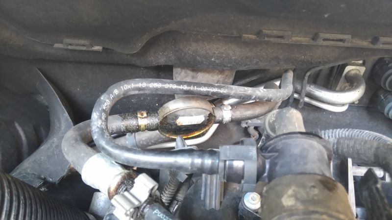

    Na tłumiku tętnień paliwa (inna nazwa jaką znalazłem to amortyzator przewodu paliwowego) pojawił się u mnie wyciek paliwa.
    Niestety nie mogę dostać jej od ręki a potrzebuję samochodu. Pytanie czy mogę na kilka dni usunąć wadliwy element i połączyć przewody bez niego.
    Będę wdzięczny za pomoc!

    Można połączyć , załóż filtr paliwa metalowy lub łącznik.
