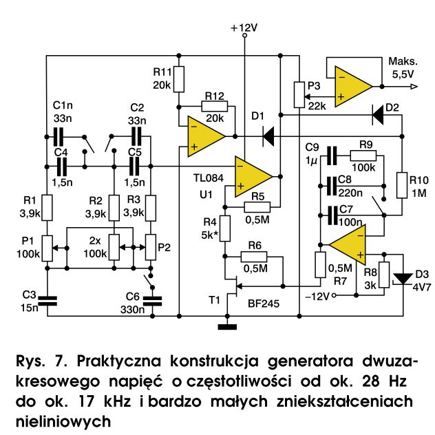

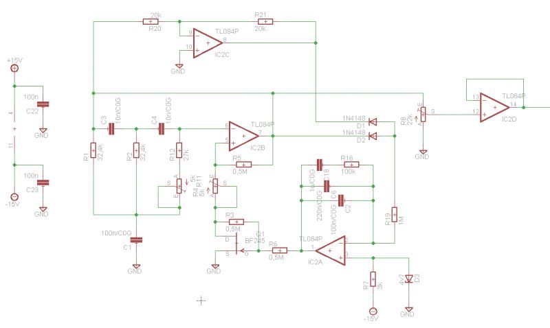

    Witam. Z ciekawości ostatnio próbuje odpalić generator RC z Elektroniki Praktycznej. Najpierw próbowałem go zbudować na płytce stykowej generator z rysunku 7 i efekt był taki że owszem generował sygnał z tym że był o amplitudzie +/- zasilanie czyli ok +/-15V z obciętymi wierzchołkami. I jakoś to się nie bardzo ma do maks. 5,5V na schemacie z rysunku 7 tego artykułu. Stwierdziłem że możę ja coś pochrzaniłem i postanowiłem wykonać płytkę PCB do tego jednak okazuje się że efekt jest podobny. Może nie są aż tak obcięte wierzchołki ale jednak i ciągle amplituda jest tak wysoka. To co zmieniłem w moim schemacie to wartości elementów odpowiadających za częstotliwość. Może ktoś z was próbował odpalić ten generator albo wie co tu może być nie tak ? :/
    Schemat z artykułu:

    Mój schemat:
    Generator RC z Elektroniki Praktycznej - wysoka amplituda sygnału
    W załączniku artykuł o którym mowa.

    Tego typu wynalazki zawsze są ułomne, niestety.
    Na schemacie jest BF245, niestety nie podano szczegółów, a te tranzystory występują z literkami A, B i C i nie są one pomiędzy sobą zamienne. Którego Ty użyłeś? Moim zdaniem powinna być A, a Ty użyłeś C i stąd problemy.
    Pozostaje jeszcze kwestia w jaki sposób rozwiązałeś problem współbieżnego przestrajania 3 rezystancji i czy na pewno przestrajanie odbywa się współbieżnie.

    Potrzebuje go ustawić na jedną częstotliwość konkretną powiedzmy 500 Hz. Użyłem BF245B. Abstrahując zrobiłem kilka generatorów z mostkiem Wiena i zawsze miałem problem nie symetrią amplitudy górnej i dolnej połówki przebiegu. Np górna miała 1,40V a dolna 1,47V dlatego próbowałem zrobić coś innego ...

    Spróbuj wymienić tego BF245B na BF245A (niestety może być problem z zakupem), warto też spróbować zmieniać wartość R4, o czym zresztą jest wspomniane w artykule z EP.
    Jeśli potrzebujesz jedną częstotliwość, to chyba dałoby się to zrobić prościej na "klasycznym" przesuwniku fazy, a nie takim dziwolągu.

    Skoro układ przesterowuje to znaczy że regulator amplitudy jest w nasyceniu (nie działa) albo na granicy i trzeba dobrać R4 do posiadanego tranzystora. Można też dobierać tranzystor do rezystora, ale odwrotnie będzie łatwiej.

    zamiast tego R4 u siebie mam potencjometr i rzeczywiście ale to minimalnie mogę zmniejszyć to przesterowanie po czym przy dalszym zmniejszaniu drgania gasną

    Zmieniaj nastawy nastawy potencjometru i obserwuj napięcie na wyjściu wzmacniacza sterującego JFET-em (pin 1 IC2a), jakie osiąga minimalne i maksymalne wartości?
    czy napięcie odniesienia z zenerki (pin 3 IC2a) jest poprawne?
    Dziwi mnie brak rezystora rozładowującego pojemność integratora (albo innego rozwiązania tego problemu), na idealnych diodach ten układ nie mógł by działać, bo nasycił by się na + i nigdy nie wrócił do poprawnej pracy, na rzeczywistych diodach, szczególnie 1N4148 które mają spore prądy upływu, już bardziej...
    Można by spróbować uniemożliwić drgania generatora (np zewrzeć pin 6 i 7 IC2B) i sprawdzić czy napięcie na pinie 1 IC2a ma "chęć" spaść do ujemnego nasycenia.
