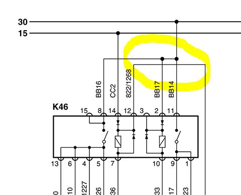

    W momencie gdy silnik nie uruchamia się, nie mam żadnego +12V na stałe (30), natomiast mam +12V po zapłonie (15). Co może to powodować ?
    Patrząc na schemat mam 4 plusy na stałe i jeden po zapłonie.

    U mnie na schemacie jest to tak zrobione. Podejrzewam zgnitą wiązkę w zaznaczonym miejscu.

    Temat zamykam, problemem okazała się wiązka na wysokości rozrządu. Tak jak na schemacie powyżej, gruby plus rozdziela się na kilka pozostałych które idą do przekaźnika głównego. U mnie nie było napięcia na tym głównym przewodzie.
