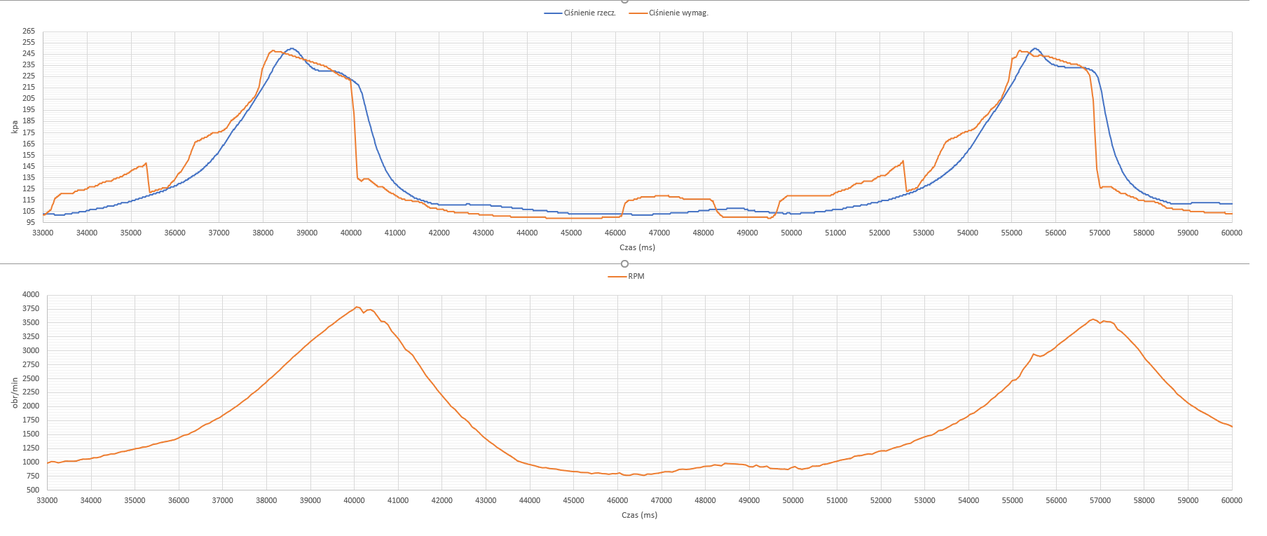

    Mam problem z turbiną. od kilku dni samochód wyraźnie słabszy, mocniej dymi na czarno.
    Przed problemem wyraźnie czuć było strzał od turbiny i ładnie ciągnęła. Teraz silnik wolniej się wkręca na obroty, ale idzie do końca.
    Sprawdziłem, że węże przy intercoolerze miękkie. Gruszka w turbo reaguje na gaz. Nieszczelności nie znalazłem.
    Czy to oznacza, że skończyło się turbo?
    Pacjent Mazda 6 2007r. 143KM, wycięty dpf i chip na ~160KM.

    Diagnostyka komputerowa odczyt błędów i podgląd parametrów mógłby dużo powiedzieć może turbo , może EGR a może przewód podciśnienia .

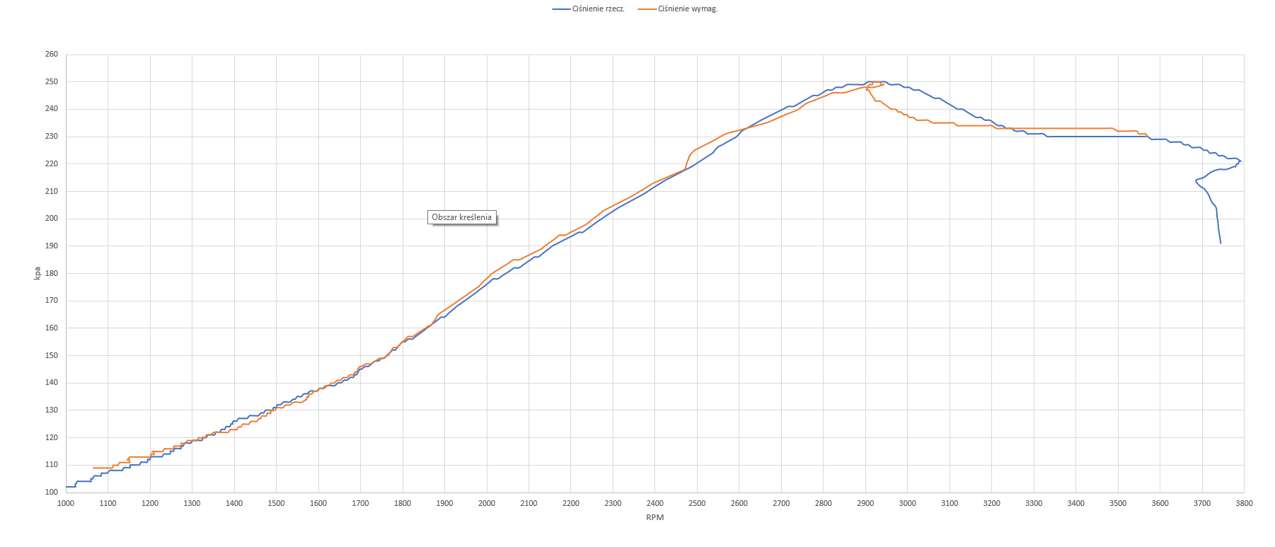

    Błędów oczywiście brak, parametry na załączonych wykresach. Nie bardzo wiem na co patrzeć, czy jest dobrze czy nie. Jedynie przeczytałem, jak sprawdzić egr na podstawie przepływu powietrza więc muszę jeszcze ten log zrobić.

    Wygląda no to że się w miarę pokrywają .
    Odepnij przepływomierz powietrza i zobacz czy się poprawiło .
    Na pomiarach auto było słabsze niż powinno ??

    thomas-cs
    Posty: 277
    Pomógł: 15
    Ocena: 35
    Wydaje mi się że jest słabsze. Mam wrażenie, że gorzej się wkręca. Wcześniej było mocne przyśpieszenie od 1800-2000 obrotow do okolo 3000, potem delikatny spadek ale szło. Przy chipie wyszło, że turbina delikatnie przeładowuje, co w sumie widać dalej na wykresach. Ale tego teraz nie czuć, jakby właśnie w tym zakresie 2-3 tys. obrotów było słabiej. Na urlopie zajmę się czyszczeniem egr profilaktycznie.
