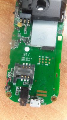

    telefon jak w temacie MaxCom MM430BB nie ładuje baterii pomimo animacji ładowania,
    nie odsyłajcie mnie do tematu:
    https://www.elektroda.pl/rtvforum/topic2584948.html#12392245
    Telefon na zdjęciu to MM460BB
    Poniżej przesyłam zdjięcie mojej płyty pomożecie zrobić obejścia ?

    Witam. Gniazdo micro USB nie jest uszkodzone czasem?

    Przepraszam nie napisałem gniazdo wstawione nowe nic nie dało dalej ten sam problem.

    Sprawdziłeś czy napięcie dochodzi na punktach pomiarowych z Micro USB?

    Tak napięcie dochodzi ale jest za niskie bo nie ładuje baterii.

    Ładowarka sprawna? No chyba ze masz gdzieś zwarcie?

    Tak, podczas ładowania pobiera 0,45A pokazuje ładowanie ale nie ładuje.

    A bateria jest sprawna od nowości jest?

    bateria nowa napięcie na VBAT 0,25v

    Jak wygląda pomiar na stykach baterii, z włożoną pod ładowaniem? Bateria pasuje od starszych nokii, można poprosić w serwisie o jej sprawdzenie na innym telefonie.
