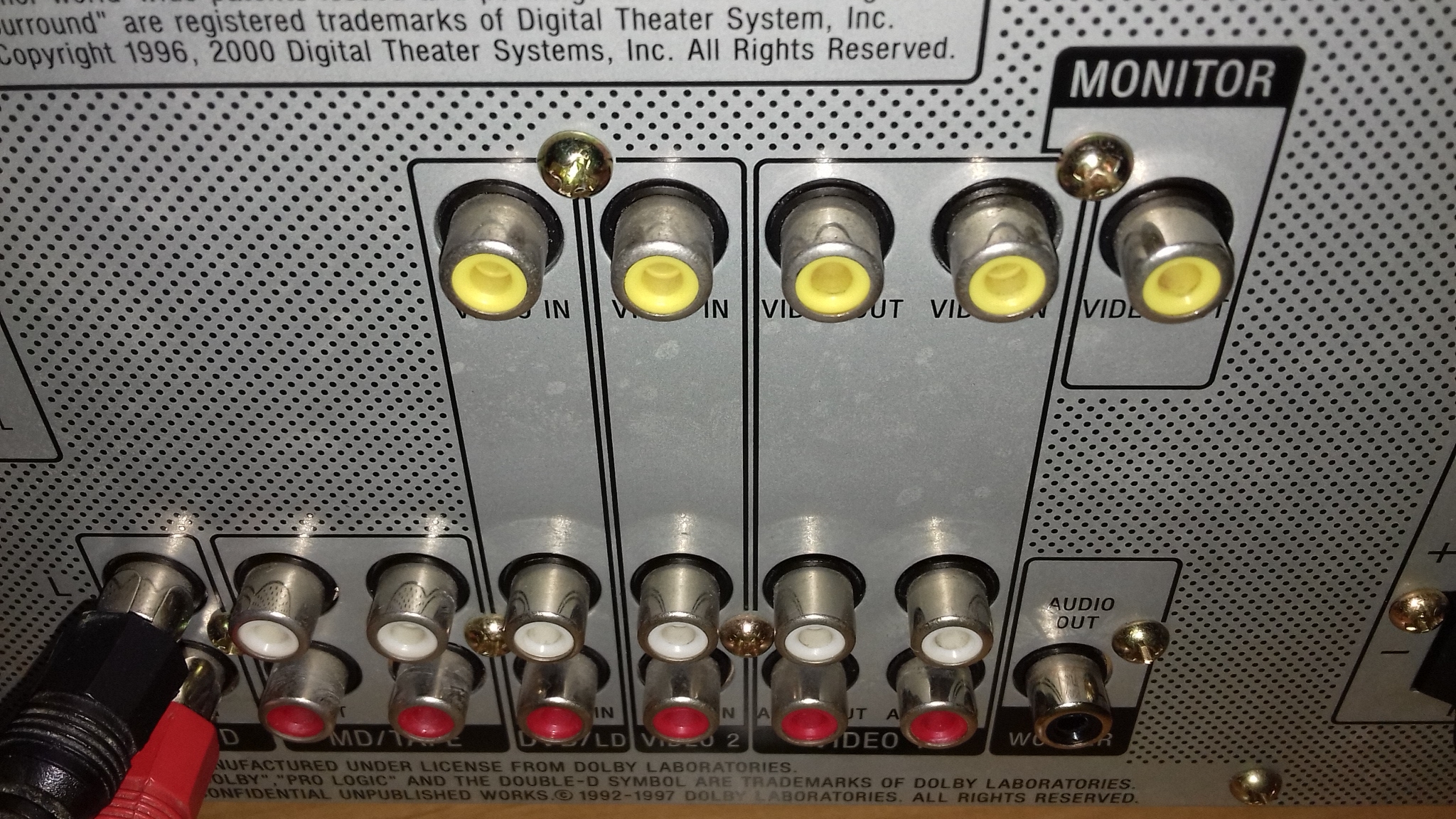

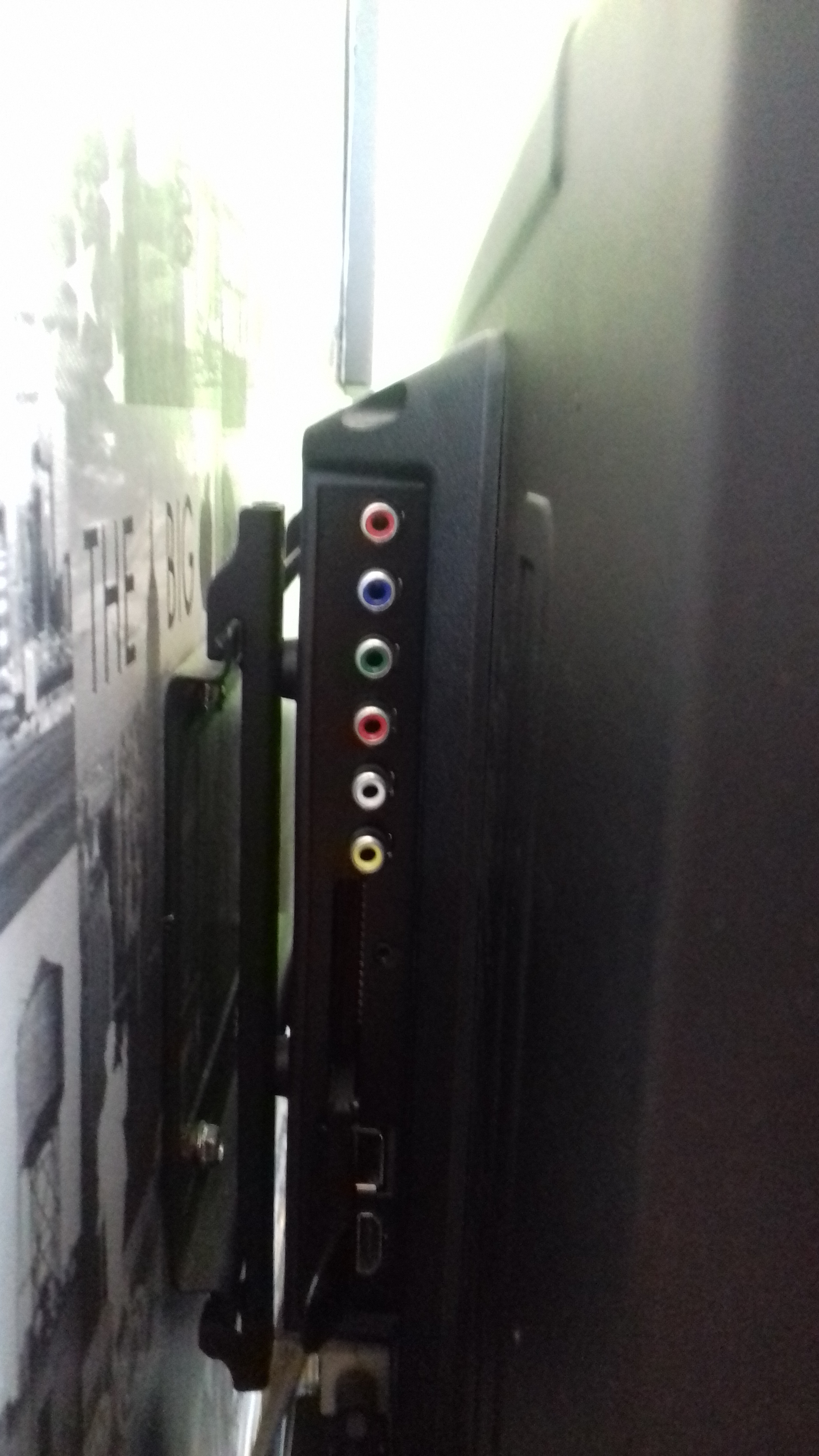

    Witam, mam amplituner Sony STR-K740P i chcę go podłączyć do Tv Sharp LC-32HG3142E7 żeby wyświetlały się funkcje i nie wiem teraz jak, niby są tam chinche tylko ze nie wiem który do czego, wiem że jest jakieś wyjście monitor out na amplitunerze, ale nie wiem jak to podłączyć, niby jak podłączam to pojedynczym chinchem to nie wyświetla się obraz na tv.

    Jak mniemam, kolega ma na myśli ustawienia wzmacniacza?
    Ten wzmacniacz nie ma wbudowanej funkcji wyświetlania/zmiany ustawień na ekranie TV.
    Wszelakie zmiany dokonuje się przy wykorzystaniu wyświetlacza wzmacniacza.
    Fifty55 napisał:
    No to po co jest to wyjscie monitor out?
    Do wzmacniacza można podłączyć analogowy sygnał video np. DVD czy VCR i korzystając z Video Out podłączyć do telewizora na jego wejście "Composite" video.
