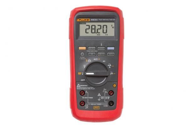

    Poszukuję urządzenia którym będę mógł wykonać pomiary skuteczności rozpraszania ładunków elektrostatycznych w pomieszczeniach w strefie zagrożenia wybuchem.
    Muszę trzymać się norm
    PN-EN 61340-4-1:2004; PN-92/E-5203; PN-HD 60364-6:2008
    a to implikuje użycie miernika w wykonaniu Ex czyli spełniający normę ATEX
    Czy ktoś z szanownego grona kolegów posiada informacje o takim urządzeniu, które będę mógł wykorzystać do tego celu?
    Ru⩽1MΩ

    My u siebie w fabryce do pomiarów w strefach zagrożonych wybuchem używamy miernika Fluke 28 II EX. Do stref Ex jest jak najbardziej przeznaczony ale czy nada się do pomiarów skuteczności rozpraszania ładunków elektrostatycznych to tego nie wiem.
    Pomiary posadzek antyelektrostatycznych w strefie EX
