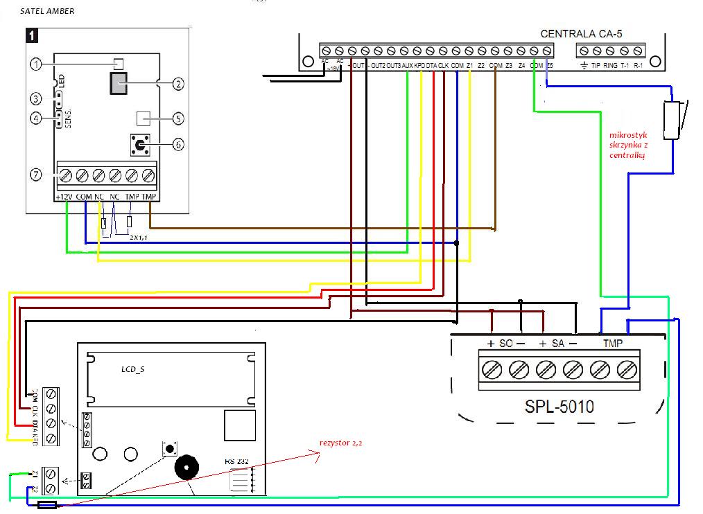

    Witam szanownych doświadczonych kolegów to moja pierwsza instalacja alarmu proszę o weryfikacje schematu
    konfiguracja
    SATEL CA-5
    manipulator LCD
    3x czujka amber w konfiguracji 2EOL/NC
    Sygnalizator SPL-5010
    może jakieś sugestie
    pozostałe czujki analogicznie do 1 pod wejścia Z2 i Z3 wejścia Z5 skonfigurowane sabotaż 24h pod manipulator i sygnalizator
    [img]SATEL CA-5 3x amber i SPL5010 weryfikacja instalacji[/img]
    będę wdzięczny za opinie

    Jest ok, a jak zrobiłeś obwód sabotażowy ?

    Dobrze było by abyś linie sabotażową zrobił EOL i jeden z rezystorów (1,1Kom) dał przy szyfratorze a drugi (1,1Kom) dał w sygnalizatorze .Razem bedą tworzyc 2,2Kom czyli odpowiednią dla EOL jednak zwarcie kabelka łaczacego sygnalizator z centralką lub szyfrator z centralką też wywoła alarm sabotazowy.Połaczenia rezystoró z przewodem wykonaj jako lutowane.

    Sygnalizator z manipulatorem w obwodzie sabotażowym powinny być raczej w szeregu bo inaczej to w ogóle nie zadziała chyba, że powpinasz te oporniki tak jak mówił kolega wyżej ale wtedy musisz zaprogramować linie jako podwójny EOL. Ja bym polecał NC i szeregowo połączyć sygnalizator i manipulator.

    kolego a EOL jak łączymy ???? przecież zamiast dwóch rezystorów może dać jeden 2,2K

    No właśnie sabotaż na manipulatorze i skrzynce centralki nie zadziałał ;-) podpiąłem je bez rezystorów równolegle - kombinowałem na NC i EOL i kicha muszę to poprawić wielkie dzięki
    reszta ruszyła bez zarzutu

    Zobrazuje może o co mi chodzi:
    i w tym układzie Z5 programujesz jako NC

    Jaka "kicha" ? z EOL? nie rozumiem!.Ustawiasz linię sabotażu jako 24h EOL w szereg z "pętlą sabotażową (klawiatura,sygnalizator mikrowyłacznik w obudowie centrali dajesz jeden rezystor 2,2KOm lub kilka innych które w sumie mają dać 2,2KOm.Chodzi o to by "rozbić" rezystancje na kilka urządzeń - tak by ładniej wyglądało ,ale nie musisz mozesz dać jeden rezystor 2,2KOm byle nie w centrali -lepiej w urzadzeniu które moze być bardziej narażone na zasabotowanie i tyle .Tu nie żadnej "kichy" musi działać .Tyle w temacie

    Witam dla pełnej jasności naniosłem poprawki możecie zerknąć czy jest ok
    z góry dzięki i pozdrawiam
    A i jak macie pomysł jak podłączyć sygnalizację optyczną niezależnie z akustyczną pod OUT2 tak żeby można było ustawić różne czasy
    Coś czytałem o podłączeniu przez przekaźnik ale nie bardzo wiem jaki ??

    Jest Ok na upartego możesz jeszcze podłączyć sygnalizacje optyczną pod OUT2 i tyle ;)

    Jeśli nie planujesz dalszej rozbudowy, proponuję rozdzielić sabotaże i podłączyc ten drugi do wolnego we.
    Bedzie od razu wiadomo co daje sygnał sabotażu.
