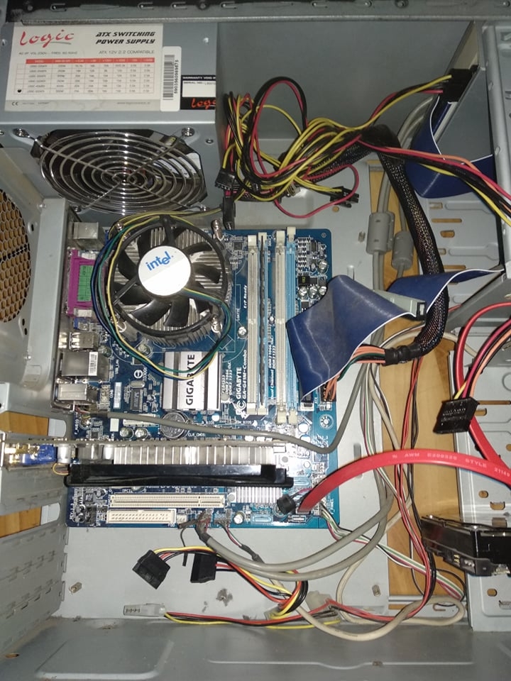

    Komputer mający podzespoły:
    Płyta - gigbyte GA-41M COMBO
    Procesor - Intel core quad Q9400
    Ram - 2x2gb kingstone
    zasilacz 500w
    karta graficzna - gigabyte gt210 1gb

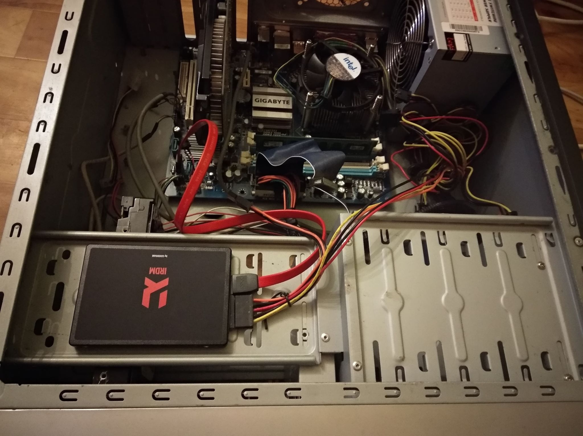

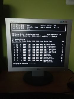

    Dysk i tu własnie jest problem miałem starego hdd 120gb (plus minus). Było z nim wszystko ok, ale coś mnie pokusiło żeby zainwestować w dysk SSD (GoodRam irdm 120gb) wczoraj usiadłem do tego wszystkiego wymieniłem HDD na SSD uruchamiam wszystko gra ale tylko przez chwile bo proces włączania (nie wiem jak to sie fachowo nazywa) doszedł do etapu napisów... (obrazek) I dalej nie wiem kompletnie co z tym zrobić.
    Stary komputer przestaje sie uruchamiać po wymianie HDD na SSD
    Dalej nic a nic sie nie dzieje jak by go ktoś zamroził, nie mam możliwości odpalenia instalatora win. Nie mam pojęcia co jest tego przyczyną. Pytałem kilku kolegów którzy sa bardziej w temacie ale nie potrafili udzielić konkretnej odpowiedzi. Jeden proponował żebym pozmieniał kilka opcji w biosie ale to tez nic nie dało.
    Druga sprawa jest taka ze w pewnym momencie powiedziałem sobie, że odpuszczę to narazie i zakładam HDD. Prawdziwe ździwienie zaskoczyło mnie gdy na starym dysku stało sie tak samo. I teraz nie mogę go uruchomić w żaden sposób Nie pomógł reset biosu.
    Prosze o pomoc, mam lekki sentyment do tego kompa bo pomimo to ze jest stary składałem go od podstaw sam z części ze złomu lub okazyjne kupionych na aukcjach. A ponadto tego kompa używał młodszy brat i sprawował sie wyśmienicie tylko przycinał delikatne prawdopobobnie z powodu tegho HDD (bardzo mała wydajność miał na poziomie 50MB/s). Młody terez mi na głowe wejdzie bo bedzie chiał kompa ja mu zepsułem :(

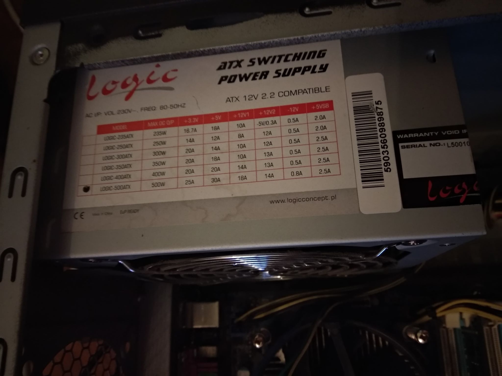

    zasilacz 500w
    Marka i model?
    https://www.elektroda.pl/rtvforum/topic1294468.html

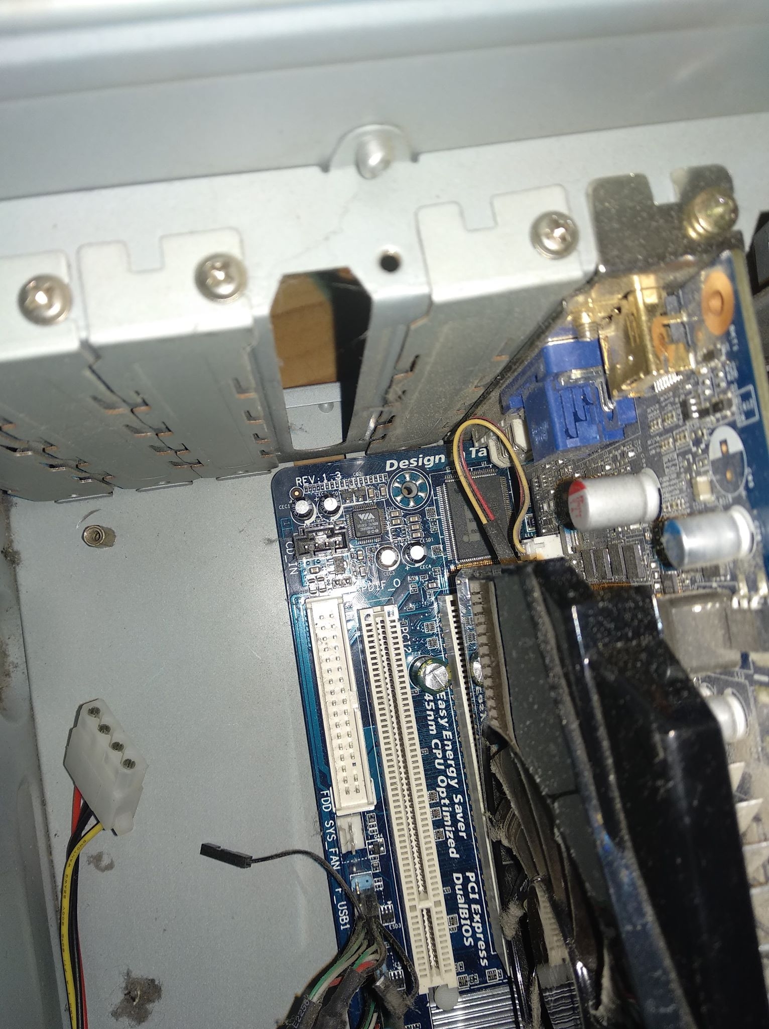

    Jaka rewizja płyty? Bo były trzy.
    http://www.gigabyte.pl/products/page/mb/ga-g41m-comborev_20#kf
  • #6 17327657
    Vissiter01
    Poziom 7  
    Posty: 8
    Stary komputer przestaje sie uruchamiać po wymianie HDD na SSDStary komputer przestaje sie uruchamiać po wymianie HDD na SSDStary komputer przestaje sie uruchamiać po wymianie HDD na SSDStary komputer przestaje sie uruchamiać po wymianie HDD na SSD
    Zasilacz to jakis troche NONAME niegdy nie widziałem takiej marki... dostałem go razem z działającym komputerem w sumie ma tą samą płyte główną tylko słabszy procek i ram to postanowiłem podmienic te zasilacze. No i robiłem to dzien przed wymianą dysków ale wszystko było z komputerem ok, właczył sie i wyłączyłem go systemowo nic takiego nie działo sie wiec zostawiłem go. A płyta główna to rew 1.3

    Czyli nie załącza się? Napięcia z tego zasilacza sprawdziłeś?

    Po naciśnięciu przycisku Power komputer się uruchamia ale zacina w pewnym momencie (nie ładuje jakichś danych) i nie wiem co jest tego przyczyną. W pierwszym poście wysłałem zdjęcie monitora na którym widac do jakiego momentu komputer sie uruchamia, wygląda jak by nie mógł załadować jakichś danych być może z dysku wydaje mi sie ze bios wczytywany jest poprawnie.
    Zasilacza nie sprawdzałem ponieważ miesiąc temu spaliłem miernik. Ponadto jest on wyjęty z sprawnie działającego komputera który był użytkowany do samego końca. Jak wspomniałem w poprzednim poście zasilacz wymieniany był dosłownie na przed dzień próby wymiany dysku oraz współpracował z taką samą płytą główną...
    Jeżeli to może jakoś pomóc mogę nagrać krótki film jak uruchamia sie komp.

    To, że wyjąłeś zasilacz z działającego komputera nic nie znaczy.
    Kondensatory ci nie popuchły właśnie w zasilaczu albo na płycie?

    Kondensatory wyglądają normalnie, żaden nie jest napuchnięty.

    Najczęściej jest to wina wyschniętych elektrolitów (nie muszą być z wizualnym defektem).
    U ciebie też by się to zgadzało, bo o ile komputer był podłączony ciągle do zasilania, to problem nie występował, wystąpił po całkowitym odpięciu źródła.
    Jeżeli objawy na innych/zdemontowanych elementach są takie same (inna karta graficzna, pojedyncza kość RAM/inne kości, inny procesor, inny zasilacz, przefleszowany BIOS) to problemem należy obarczyć płytę główną.

    Niektóre płyty główne są bardziej tolerancyjne na jakość zasilania. Zacznij od wymiany zasilacza na markowy z poza "czarnej listy".

    Na zdjęciu widać, że jest podpięty pod 3 kanał. Przepinałeś na inne?
