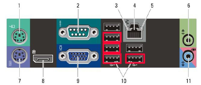

    Posiadam Della Optiplex 990 SFF (i5-2400, chipset Q67) oraz zewnętrzny procesor dźwiękowy Line6 wykorzystywany jako interfejs audio.
    W skrócie sprawa wygląda tak, że interfejs audio dziwnie się zachowuje w zależności od portu USB do którego jest podłączony. Na chwilę obecną udało mi się znaleźć tylko jedną "kombinację" podłączeń USB przy których interfejs działa prawidłowo - tzn. podłączenie pod USB klawiatury, odbiornika myszki, interfejsu MIDI i wspomnianego interfejsu audio pod odpowiednie porty.
    Na poniższym zdjęciu porty zaznaczone na czerwono są użyte:
    Dell Optiplex 990 - Zachowanie portów USB przy podłączonym interfejsie audio.
    Porty USB z przodu obudowy (4 sztuki) są wyłączone w BIOS; jeżeli je włączę, to interfejs zaczyna znowu działać nieprawidłowo.
    PYTANIE:
    O co tutaj chodzi? Czy porty USB są jakoś ze sobą powiązane? Jeśli tak, czy ma ktoś schemat takiego powiązania dla tego Della?
    I tego bym się trzymał. Są płyty główne, które nie umieją się w ogóle prawidłowo komunikować przez USB z pewnymi peryferiami. Np. z telefonami apple S4 plus - np. nie ładują przez błędne zgłoszenie kontrolera na zapotrzebowanie na prąd.
    Porty USB na FP pomierz za pomocą miernika. Ja osobiście unikam używania FP, bo zwykle jest marnej jakości i tylko robi problemy.
    "Schemat" możesz podglądnąć za pomocą USB Tree View.
    Weź też pod uwagę jakość i wydolność zasilacza jaki ten zestaw "ciągnie".
    Inna sprawa, że bardziej profesjonalne "procesory" audio używają już bardziej sensownego FireWire.

    FP? Możesz uściślić? Chodzi o front panel?
    Niestety w tym konkretnym komputerze będę również potrzebował wejść na froncie, więc sprawa się komplikuje, bo wystarczy, że włączę je w biosie i interfejs znowu zaczyna funkcjonować nieprawidłowo. Ostatnią deską będzie chyba zakup karty PCIe>USB 2.0 i wówczas zobaczę jak będzie działać. Obecnie mam taką kartę, ale na porty USB 3.0 i jest jeszcze gorzej niż z tymi oryginalnymi portami USB w tym Dellu.

    Tak. Front Panel. Sprawdź miernikiem te USB na FP, grubość i jakość "przewodzików" do niego i prawidłowość podłączenia. Radzę Ci.

    Wygląda na to, że sytuacja uległa znacznej poprawie po zmianie BIOSu z wersji najnowszej A23 do wersji A18 - tej z którą kupiłem komputer. W tej chwili mam włączone wszystkie porty USB i jak na razie interfejs działa prawidłowo, tj. rejestruje się za każdym razem pod linuksem, nie resetuje ustawień do początkowych itd.
