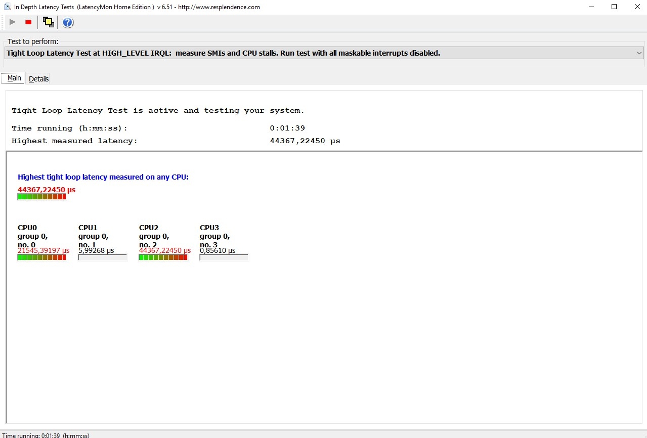

    Zapomniałem dodać jeszcze jedną rzecz, problem najczęściej objawia się przy obciążeniu. W przypadku słuchawek jest to np. przy intrze podczas uruchomienia gry, w przypadku myszki problem pojawią się kiedy włączę ledy (problem z klikaniem) lub szybkie zmienianie kart przeglądarki zacięcia sensora.

    Niezawodne działanie myszki i słuchawek USB na nowym Dell Optiplex 755 Zrobiłem mały research na ten temat i znalazłem że podobno takie problemy mogą być spowodowane latency, więc z ciekawości sprawdziłem i pokazuje screena co wyszło
