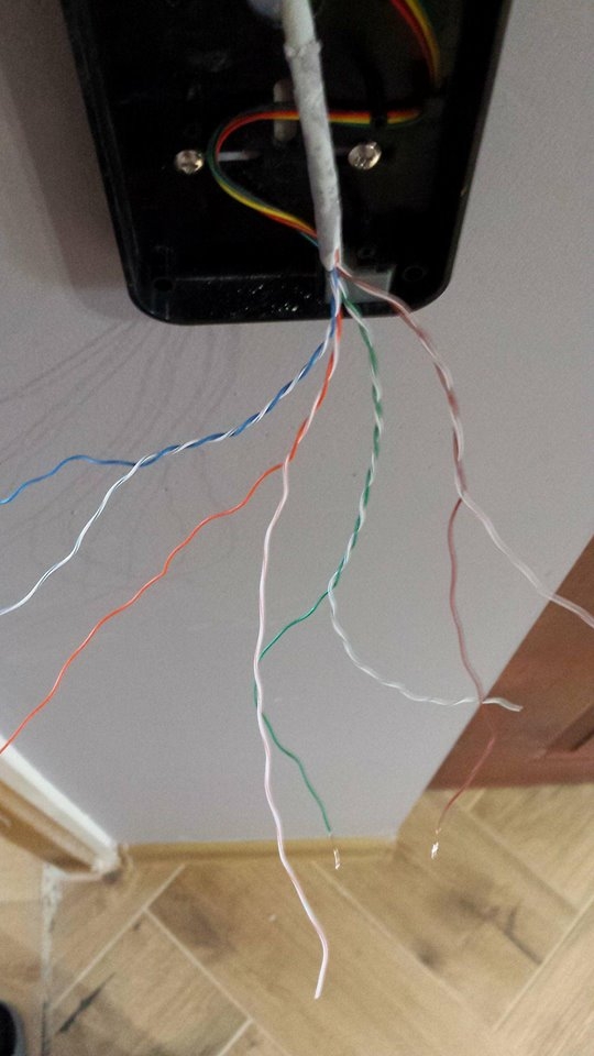

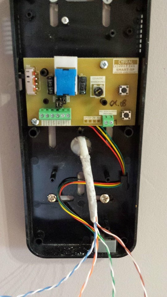

    Witam serdecznie, neieako robiąc remont przyszło mi wymienić stary domofon w mieszkaniu w bloku (10 mieszkań). Niestety nie wiem jak był stary podłączony bo nająłem "majstra" do pracy, który odłączył stary nie robiąc zdjęcia... Musiał tez dołożyć kawał kabla ponieważ stary domofon był w kuchni a obecnie jest przeniesiony do przedpokoju... Podsyłam zdjęcia i proszę o fachowe porady bo wszelkie kombinacje spełzły na niczym... Jak podłączyć domofon Cyfral Smart 5P po zmianie miejsca montażu?Jak podłączyć domofon Cyfral Smart 5P po zmianie miejsca montażu?Jak podłączyć domofon Cyfral Smart 5P po zmianie miejsca montażu?
    Kolory kabli obecnie: Niebieski, Biały z niebieskim paskiem, Pomarańczowy, Biały z pomarańczowym paskiem, Zielony, Biały z zielonym, Brązowy, Biały z brązowym...

    A wiadomo czy stary kabel jest złączony z nowym ?

    Jest podłączony... przy ktorejś kombinacji było słychać szum w słuchawce... nie chce za dużo grzebać bo jeszcze w całej lunii narobie bałaganu

    Gdyby majster zapisał ci chociaż jak zmienił kolorystykę poszczególnych żył w kablu, to mógłbyś podejść do któregoś z sąsiadów i podejrzeć jakie kolory do czego są przeznaczone. Nawet nie wiadomo, ile żył jest potrzebnych w twoim systemie.
    Metoda szukania "na słuch" jest w twoim przypadku jedyną, która powinna w końcu przynieść efekt zadziałania domofonu. Musisz wiedzieć, że niektóre kabelki są rezerwą i na nich nic nie ma. Podobnie na kabelku wywołania, który jest nieczynny, dopóki ktoś nie naciśnie przycisku przy drzwiach i go nie przytrzyma.

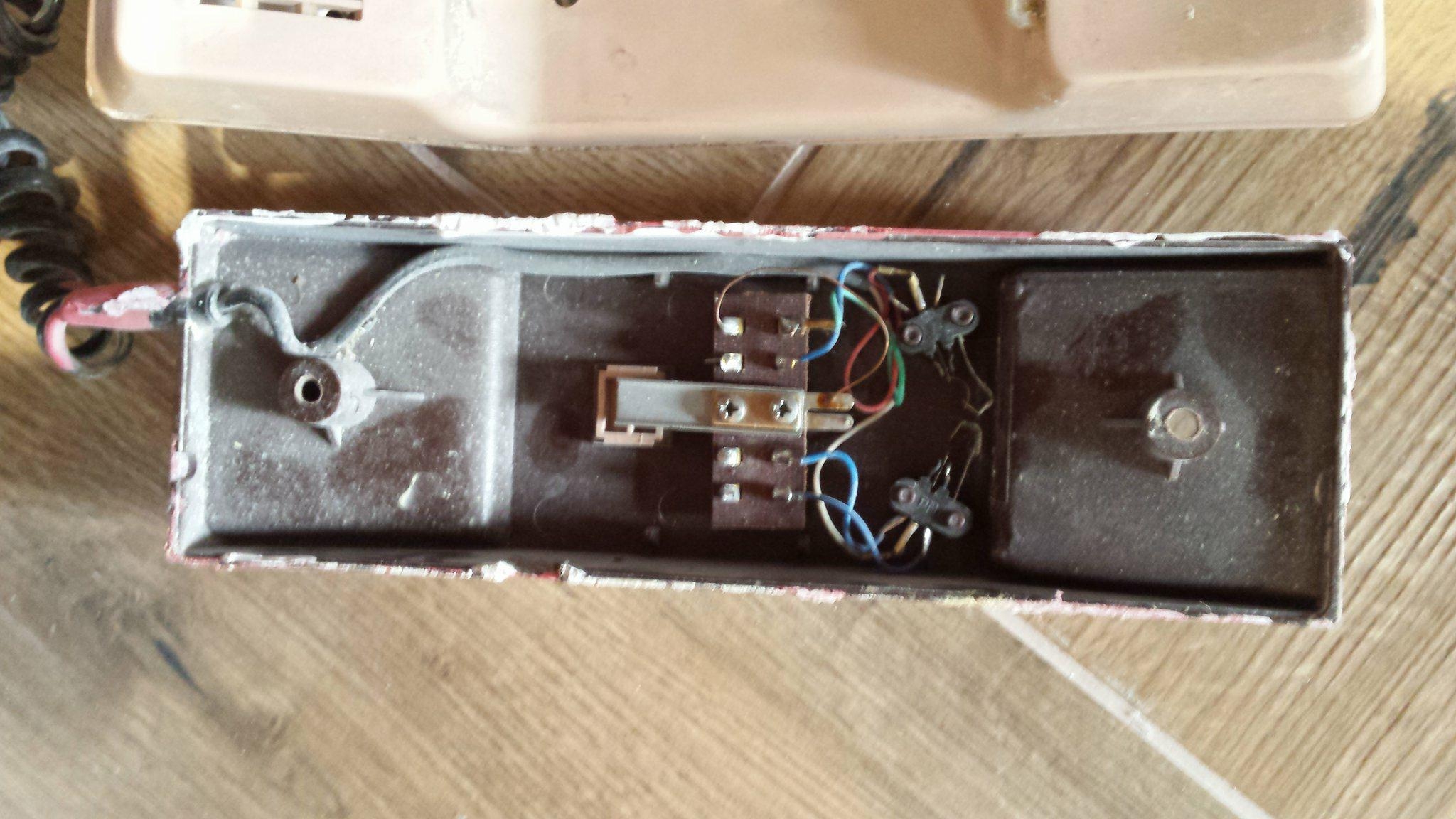

    Fachowiwc który był zapisał jedynie jakieś tam kreski na kartce z kolorami kabli ale on pewnie tylko wie co i jak chociaż i do tego mam wątpliwości... niestety gość wyjachal do Niemiec i zostałem sam z problemem... jutro od rana zacznę zabawę bo obecnie w pracy do północy... o kolejnych schodach popytam jutro na chwilę obecną dzięki za porady i wyrozumiałość 😊

    Obecnie nie mam tego przy sobie, narzeczona kończy prace o 20tej to wyśle mi zdjęcie tej kartki wtedy wrzuce tutaj
    suworow napisał:
    A może pokaż nam te kreski/ freski
    od góry po prawej Biało-niebieski niżej Zielony. Po lewej Czerwony, Niebieski i Brązowy... to chyba schemat podłączenia kabli do starego aparatu a nie złączenia starego kabla z "przedłużką" do przedpokoju

    Instalacja 5 żyłowa.
    Wywołanie - brązowy
    Słuchawka - niebieski
    Mikrofon - czerwony
    Masa - biało-niebieski
    Przycisk - zielony

    Dzięki serdeczne za rozwiązanie problemu, wszystko działa jak należy
