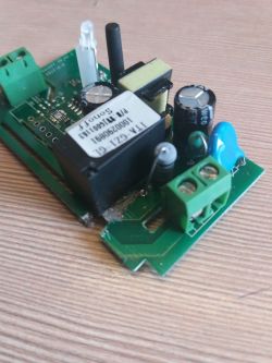

    Cześć, chciałem prosić o pomoc w rozwiązaniu problemu zakłóceń w domofonie spowodowanym wyłącznikiem WiFi sonoff.
    W budynku jest zamontowany domofon analogowy, do którego dołożyłem urządzenie sonoff do sterowania domofonem aplikacją eWelink (otwieranie). Urządzenie jest zasilane 230V na wejściu, a na wyjściu jest zwarte/rozwarte w zależności od trybu pracy. Wpięte jest do unifonu do przycisku otwierania elektrozaczepu. Wszystko działa poprawnie, ale urządzenie wprowadza zakłócenia(brzęczenie/szum) podczas rozmowy pomiędzy unifonem, a kasetą na zewnątrz. Macie jakiś pomysł, żeby zlikwidować te zakłócenia? Jeżeli macie dodatkowe pytania napiszcie. Urządzenie sonoff jak na zdjęciu.Jak usunąć zakłócenia w domofonie z WiFi Sonoff?

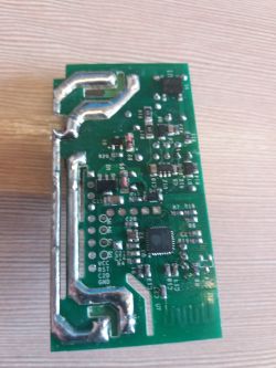

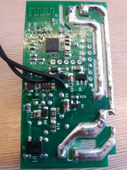

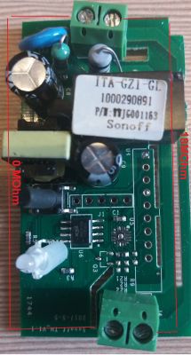

    Jak usunąć zakłócenia w domofonie z WiFi Sonoff?Jak usunąć zakłócenia w domofonie z WiFi Sonoff?Jak usunąć zakłócenia w domofonie z WiFi Sonoff?
    Z domofonem wszystko ok, brak zakłóceń. Podłączam sonoffa pojawiają się zakłócenia mniejsze niż były, ale nadal są, nie da się "czysto" rozmawiać. W załączeniu zdjęcia jak przerobionego mam sonoffa. Zrobiłem pomiary tak jak napisałeś, są na II zdjęciu. Co jeszcze mogę zrobić, narazie wszystko rozłączone, tylko przewód podlutowany pod unifon został.

    Masz połączenie pomiędzy wej/wyj. Przy odrobinie szczęścia posłałeś do domofonu neutralny a nie fazę.
    Wylutuj przekaźnik - do płytki podłącz na przewodach tylko cewkę a kabelek bezpośrednio do styków przekaźnika. Biorąc pod uwagę Twoje dotychczasowe dokonania każda inna porada może być dla mnie, Ciebie i użytkowników niebezpieczna. Zapomnij o przecinaniu bo nie zachowasz odpowiednich odległości. Jak myślisz w jaki celu producent wyfrezował szczeliny w płytce.
    Sam przerabiałem ten moduł w taki sposób i nie jest to proste, więc byłem prawie pewien co zmalowałeś.
    MOŻE SIĘ ZDARZYĆ ŻE WYŚLESZ FAZĘ DO KASETY PRZY BRAMIE I KOGOŚ Z SĄSIADÓW UBIJESZ!!!

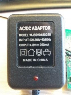

    Zrobiłem tak jak napisałeś. Zasiliłem z zasilacza 4,8V bezpośrednio wlutowując się w nóżki kondensatora C9. Do minusa kondensatora (pasek szary) dałem kabelek bez białego paska, z paskiem do plusa. Sonoff się zasilił, ale nie może połączyć się z WiFi. Pomyślałem padło WiFi, ale odlutowałem ten zasilacza, zasiliłem tradycyjnie z 230V, WiFi działa, synchronizuje się. Czy znowu coś zrobiłem źle? Chcę ten temat zakończyć,ale cały czas coś wychodzi :) Za mały zasilacz? Mam jeszcze 7,2V .

    Nie może być więcej niż 5,2 V. Twój zasilacz daje mały prąd - sam ESP szczytowo bierze ok 320mA + prąd przekaźnika. 1A powinien wystarczyć.

    Ok, udało się zorganizować zasilacz dokładnie 5V i 1A, sonoff się odpalił, WiFi też, więc podłączyłem do domofonu. Wszystko działa, zakłócenia są minimalne, da się prowadzić rozmowę, jest teraz tylko takie delikatne bzyczenie. Myślę, że pewnie się nie uda tego wyeliminować i niech tak zostanie. Może jakaś firma zajmująca się inteligentnymi budynkami wypuści na rynek coś do obsługi analogowych domofonów. Bardzo dziękuję za pomoc.

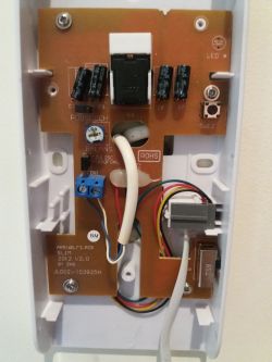

    Separacja galwaniczna przez transoptor załatwiłaby sprawę, ale to zależ od konstrukcji "słuchawki".

    Rozumiem, że transoptor trzeba by wpiąć gdzieś w unifonie na płytce?
    Mam taki model jak na zdjęciu, no chyba, że potrzebujesz wnętrze słuchawki.

    Transoptor lub przekaźnik do przycisku otwierania. Musisz dalej kombinować sam
