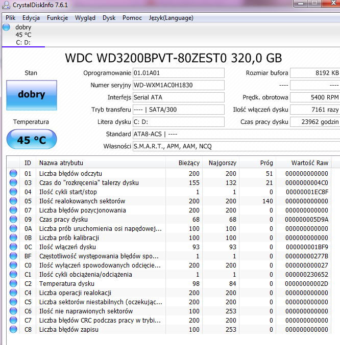

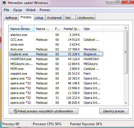

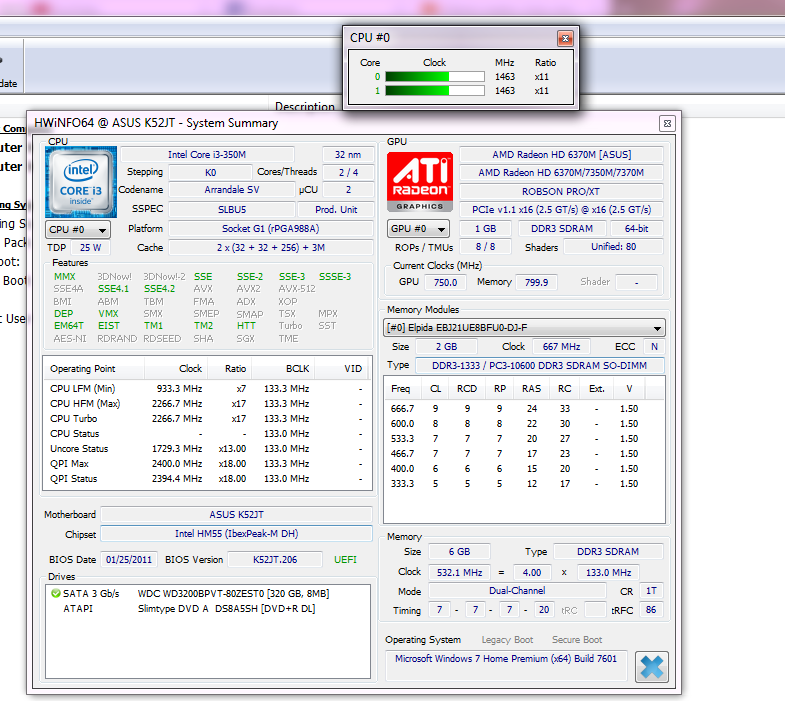

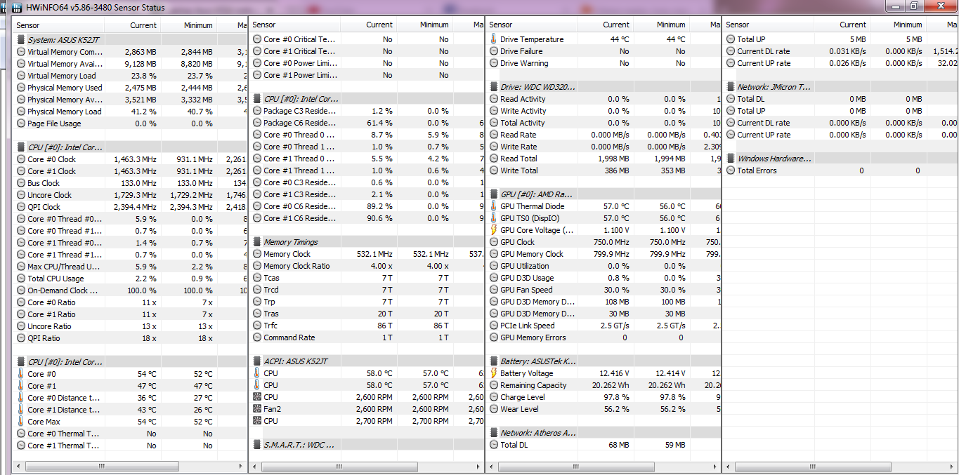

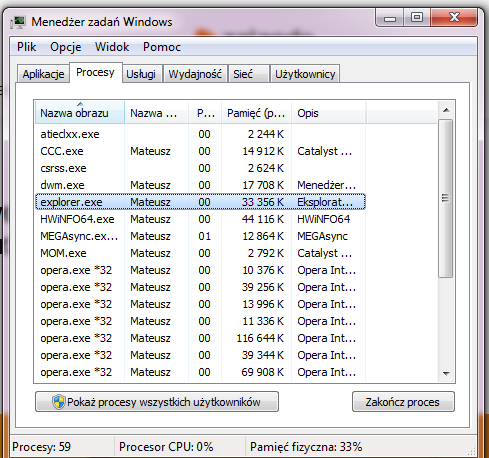

    Wstaw screena z process explorera jak będzie mulić przy odpalonej przeglądarce + screen z hwinfo sensors only z całości okna (na dole po lewej masz strzałki do podziału okna).
    Wstaw smarta z crystaldiskinfo.
    Może to temperatury, może to wiruski, może to uwalony HDD.

    Włączyłem operę i otworzyłem kilka zakładek, na jednej klikałem w linki i robiłem screeny menadżera zadań
    potem uruchomiłem jeszcze chroma i przeprowadziłem testy
