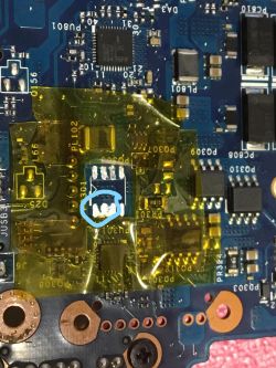

    Dziękuje za odpowiedź, szkolenie chętnie przerobie. Na zdjęciu wysyłam numer płyty oraz mam pytanie po odlutowaniu chargera i wyczyszczeniu padów, 3 z nich się razem zespoliły tzn. tak jak by laminat płyty się stopił według schematu te nóżki są oznaczone jako "S", pierwszy raz mi się coś takiego zdarzyło a wymieniałem już różne scalaki. Czy te nóżki były razem zmostkowane?
    Proszę o rade jakie elementy mierzyć w głównej gałęzi zasilania.

    Miejsce po układzie, oraz zespolone 3 pady
    Naprawa zasilania w laptopie. Wymiana kości AO4407A
    Po odlutowaniu układu, zasilacz nie wykrywa zwarcia, i nie piszczy.
    - klucza chargera - czyli tranzystora sterowanego przez charger.
    Te pady są połączone - więc tu problemu nie ma, ale na przyszłość uważaj z lutowaniem i czyszczeniem padów - płyty główne laptopów są delikatne.
    Zmierz rezystancję względem masy na dowolnej nóżce PR301.
    Pomogłem? Kup mi kawę.
    Spójrz na schemat na wyprowadzenia mosfeta.
    Nic złego się nie stało, te wyprowadzenia są zwarte tak samo jak 5-8 czyli D.
    Normalne jak odciąłeś zasilanie.
    Pomierzyłeś to o Co Kolega powyżej prosił?

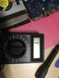

    Wynik po wymianie bateri to 0.07-0.06. Naprawa zasilania w laptopie. Wymiana kości AO4407A
    Jestem początkujący przepraszam za mój brak kompetencji. Ten laptop to dobra praktyka do nauki. Skala na omomierzu to 200.
    #11 17342609
    boro1234567
    Spec od komputerów
    Posty: 26420
    Pomógł: 2772
    Ocena: 1537
    Teraz zasilacz serwisowy i próba zwarciowa na VIN.
