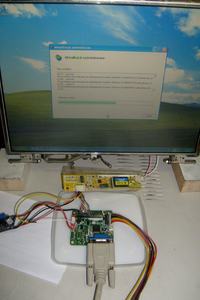

Na obrazku odpalenie matrycy UB133X01-2 ze starego Asusa PIII
A tutaj odpalenie matrycy monitora 19'' którą ktoś kiedyś przyniósł jako dawcę organów, to była sama matryca z zasilaczem i kabelkiem LVDS.
Zasilacz naprawiłem, kabelek dostosowałem do nowego kontrolera i działa ten "Frankenstein monitorowy" wyśmienicie.
