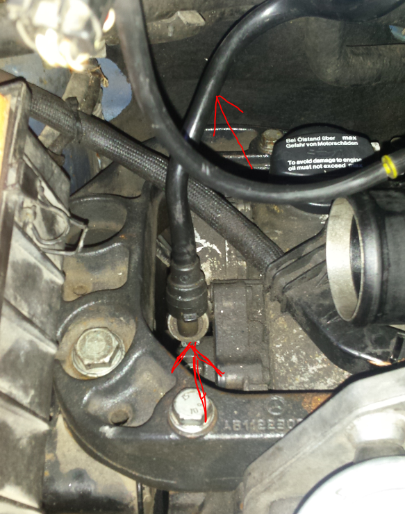

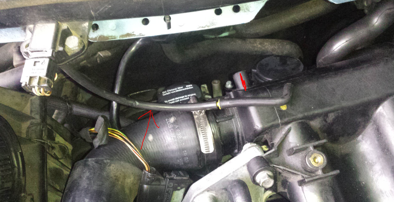

    Ok dzięki za info myślałem, że kręci do 7 tysięcy. Dzisiaj nie potrzebnie wyjęłam z filtra te 2 przewody, co jest na nich nałożony plastikowy przedłużacz łączący się z filtrem i uruchomiłem silnik zatykając palcem ten otwór, co wchodzi od filtra i chyba się zapowietrzył, ponieważ nie mogę go już uruchomić. Nie wiem jeszcze jak go odpowietrzyć, Gdzie są te zaworki przy turbinie? a gdzie jest zaworek EGR jak sprawdzić te podciśnienia? Na postoju wkręca się czasami do 3 tyś a czasami, do 4,500 ale ostatnie wkręcał się, do 4,500 ale na postoju, w czasie jazdy to 3 tysiące dalej nie pójdzie szybkość 60 km na godzinę zawór EGR wyjąłem i wszystko ok na komputerze sprawdzałem to tylko błąd EGR
    Ale dzisiaj znalazłem jeden wężyk, co nie był podłączony wysyłam zdjęcie on jest po prawej stronie silnika koło filtra powietrza, co to za wężyk on idzie do kolektora nie wiem, co będzie jak go podłączę może on był winowajcą? Na drugim zdjęciu czy to jest Przewód rurka podciśnienia Vukiem

    Ten weżyk ma być podpięty do kolektora. To od czujnika ciśnienia doładowania. Wepnij go i zobacz co się dzieje

    Dzięki no tak mam zrobić ale po zdjęciu jednego wężyka od filtra paliwa ten co ma oznaczenie ze strzałką i są podłączone dwa wężyki odpiłem i próbowałem uruchomiać zatykając otwór poszło paliwo i w tej chwili nie mogę uruchomić auta gdzieś się zapowietrzył i nie chce się odpowietrzyć . Czy powinien sam się odpowietrzyć ? Czy ten wężyk co nie był podłączony może być winowajcą.
