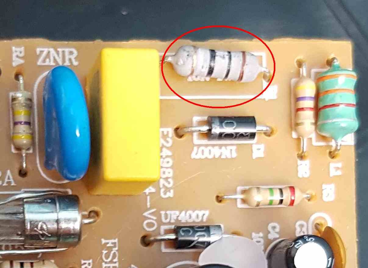

    Witam. Dostałem wentylator pokojowy w częściach. Z tego co wiem wentylator przestał działać nagle po zimie kiedy nie był używany. Poniżej zamieszczam zdjęcia. Może ktoś wie co się mogło stać lub co najczęściej się psuje? Pozdrawiam. :)

    Pięknie 'zawatowany' bezpiecznik. Podmień kond. 1,2uF.

    Silnik sprawny gdy podłączony jest na krótko. Problem jest z płytką główną. Ponieważ nie podaje prądu do sterownika (tego z diodami) . Gdy podłącze prąd bezpośrednio to sterownik działa. Kable z płytki do sterownika są sprawne. Tylko tu w tej głównej coś jest nie tak. Czy może wina któregoś kondensatora? Nie widać żeby były opuchnięte.

    Sprawdź zaznaczony rezystor.

    Pokazuje 010 om natomiast te dwa żółte obok nie pokazują nic. Czyli rozumiem że trzeba je wymienić. One są 1/4 W czy 1/2 W ?

    Te rezystory są o mocy 0,25W. Sprawdź może i pozostałe czy są sprawne. Czy jest napięcie jest na C2?

    Witam ponownie po długiej nieobecności, tak więc mam chwilę żeby znowu zajrzeć do niego. C2 posiada napięcie i ten kondensator dostaje prąd. Tak jak wspomniałem sterownik nie dostaje prądu. Masa dochodzi Ale plus gdzieś zanika i nie mogę zlokalizować go gdzie jest. Natomiast po dotknięciu wyjścia kabli o kolorze żółtym albo brązowym (te cienkie od sterownika) wiatrak zaczyna się kręcić na 0.5 s po dotykaniu kilkukrotnym się kręci. Więc moim zdaniem wszystko jest ok tylko brakuje plusa do sterownika żeby w ogóle włączyć wentylator bo żadna dioda się nie świeci nawet.
