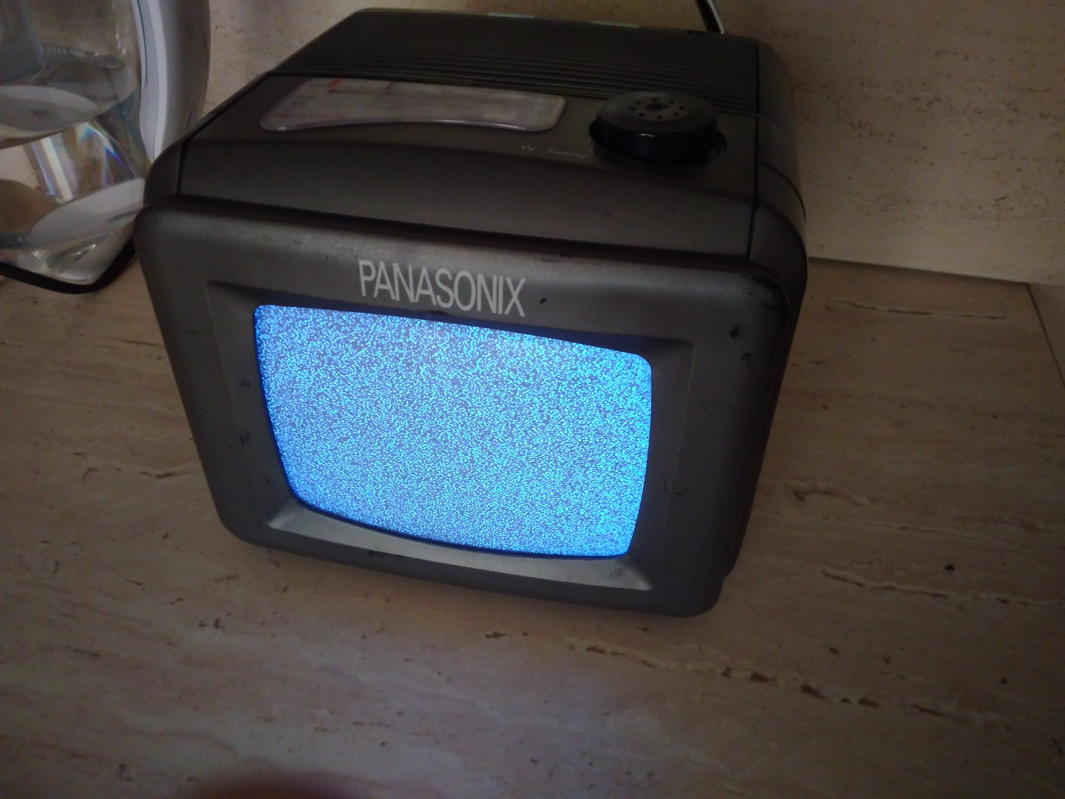

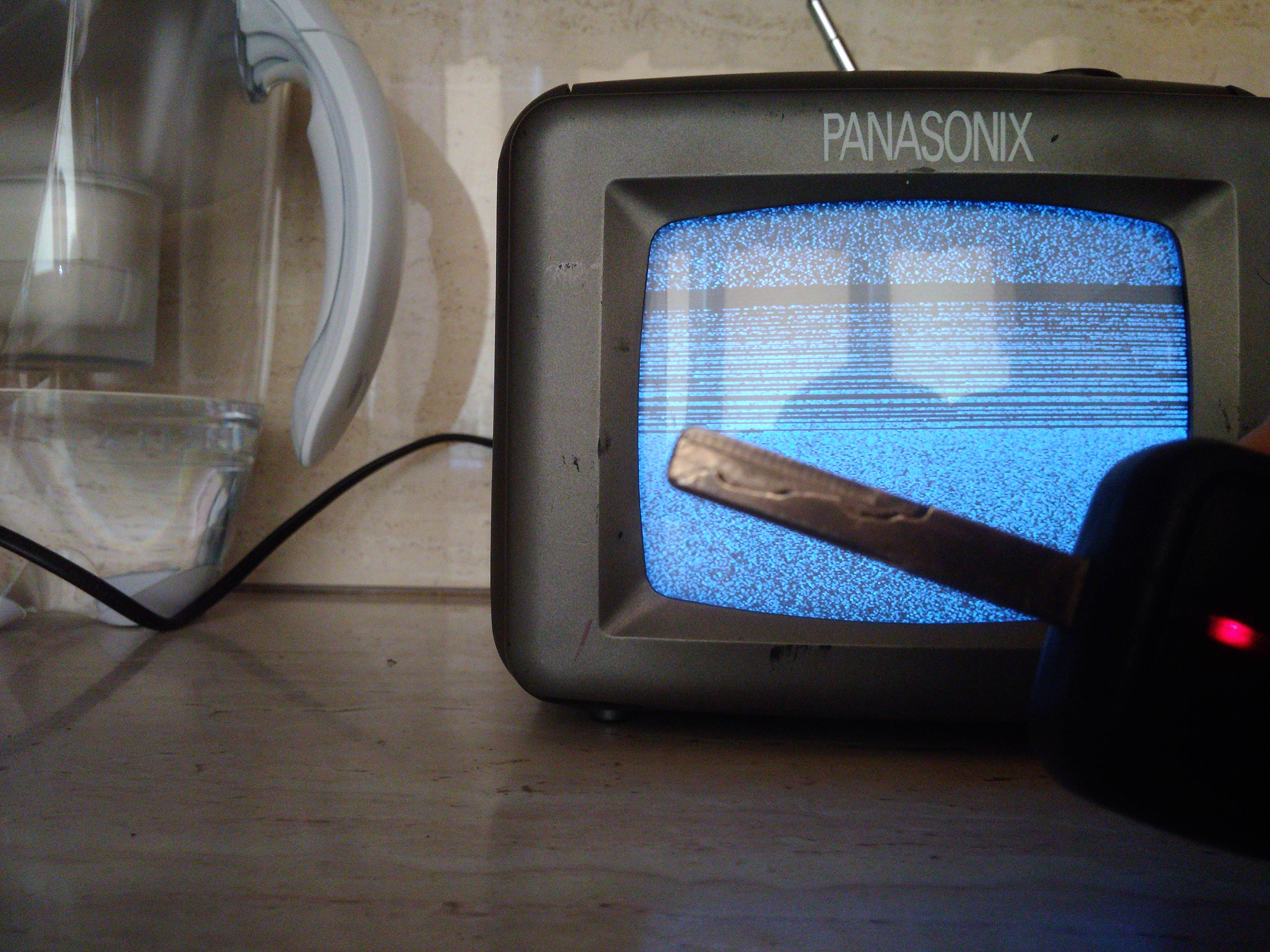

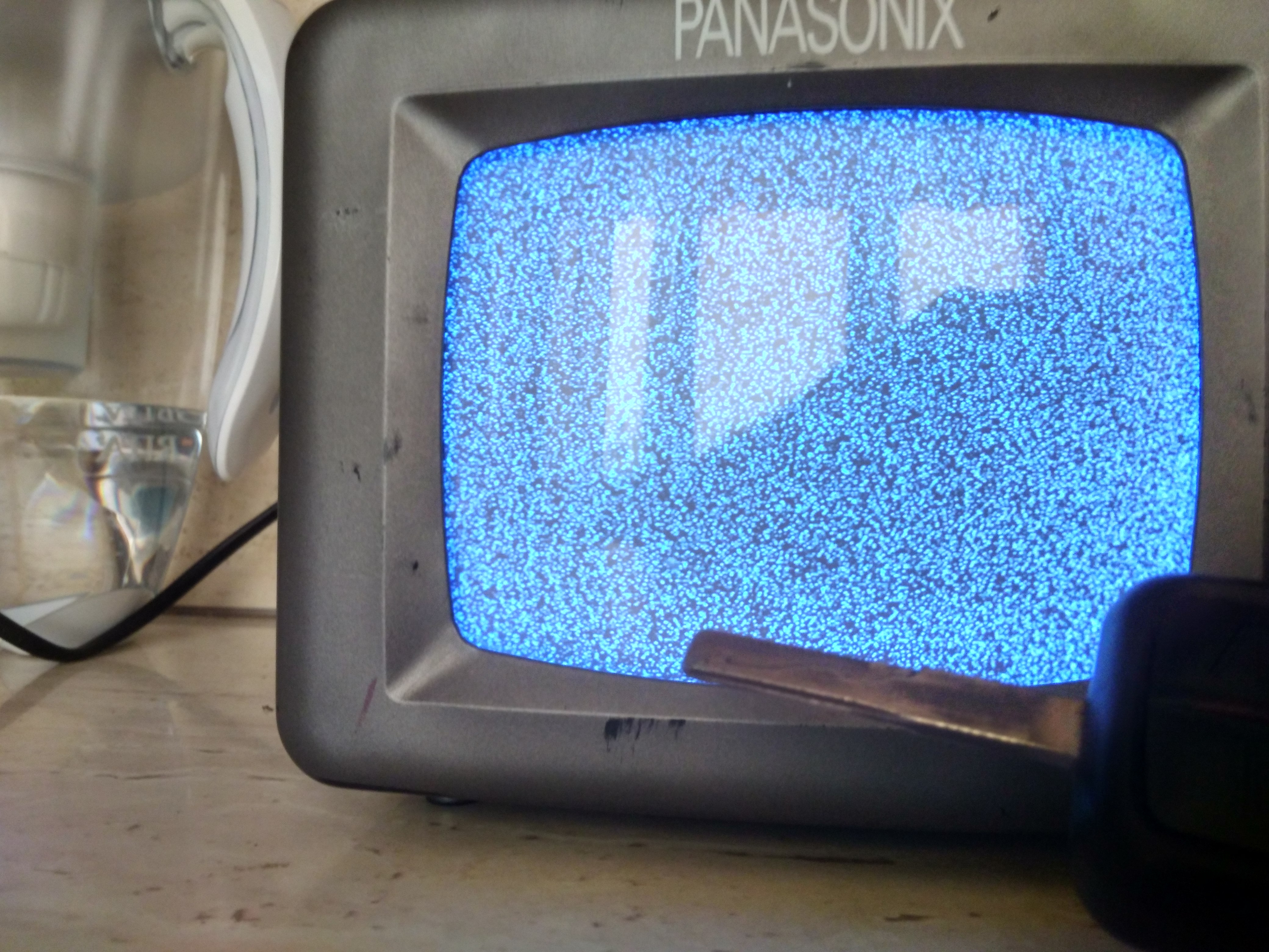

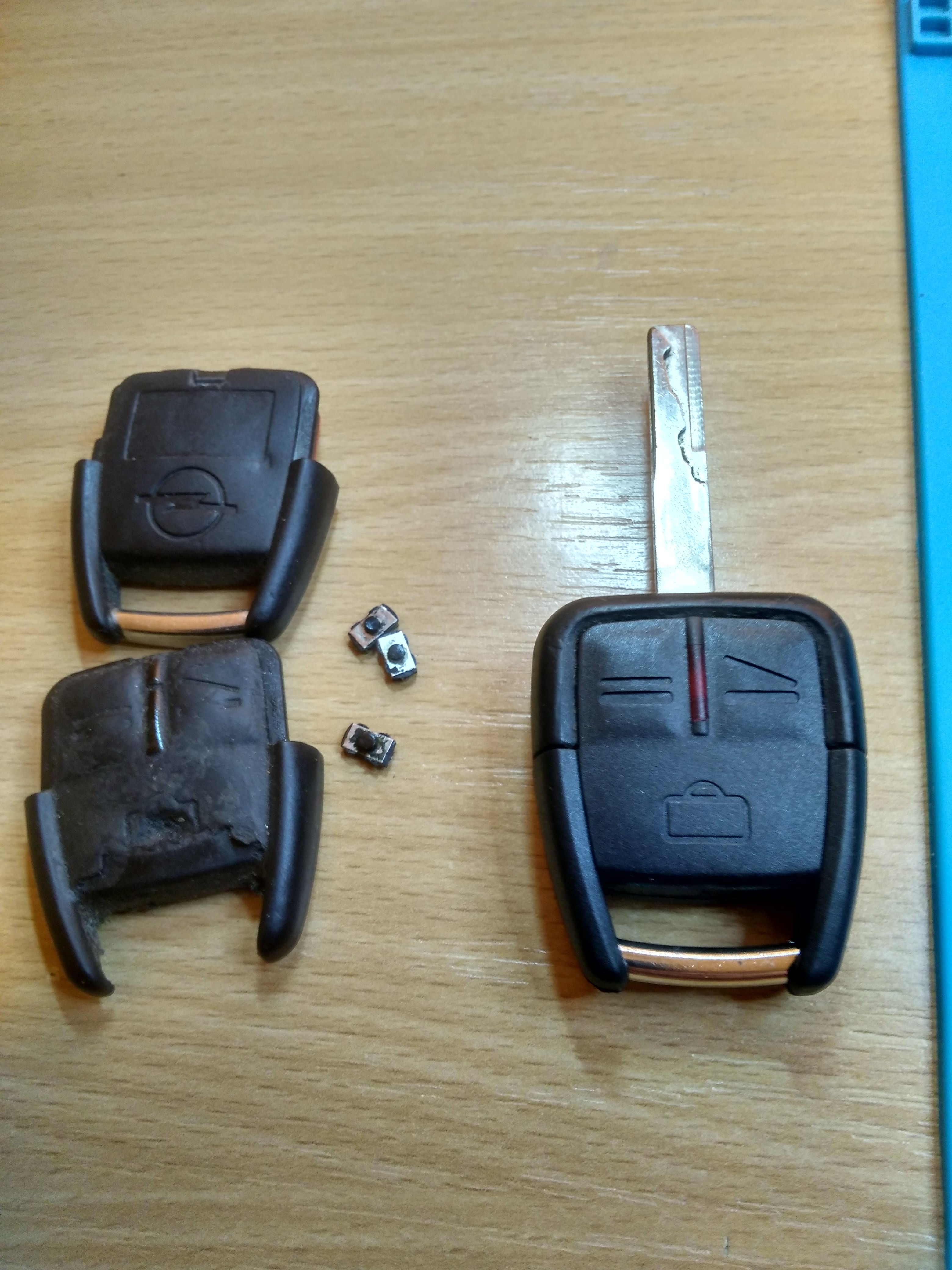

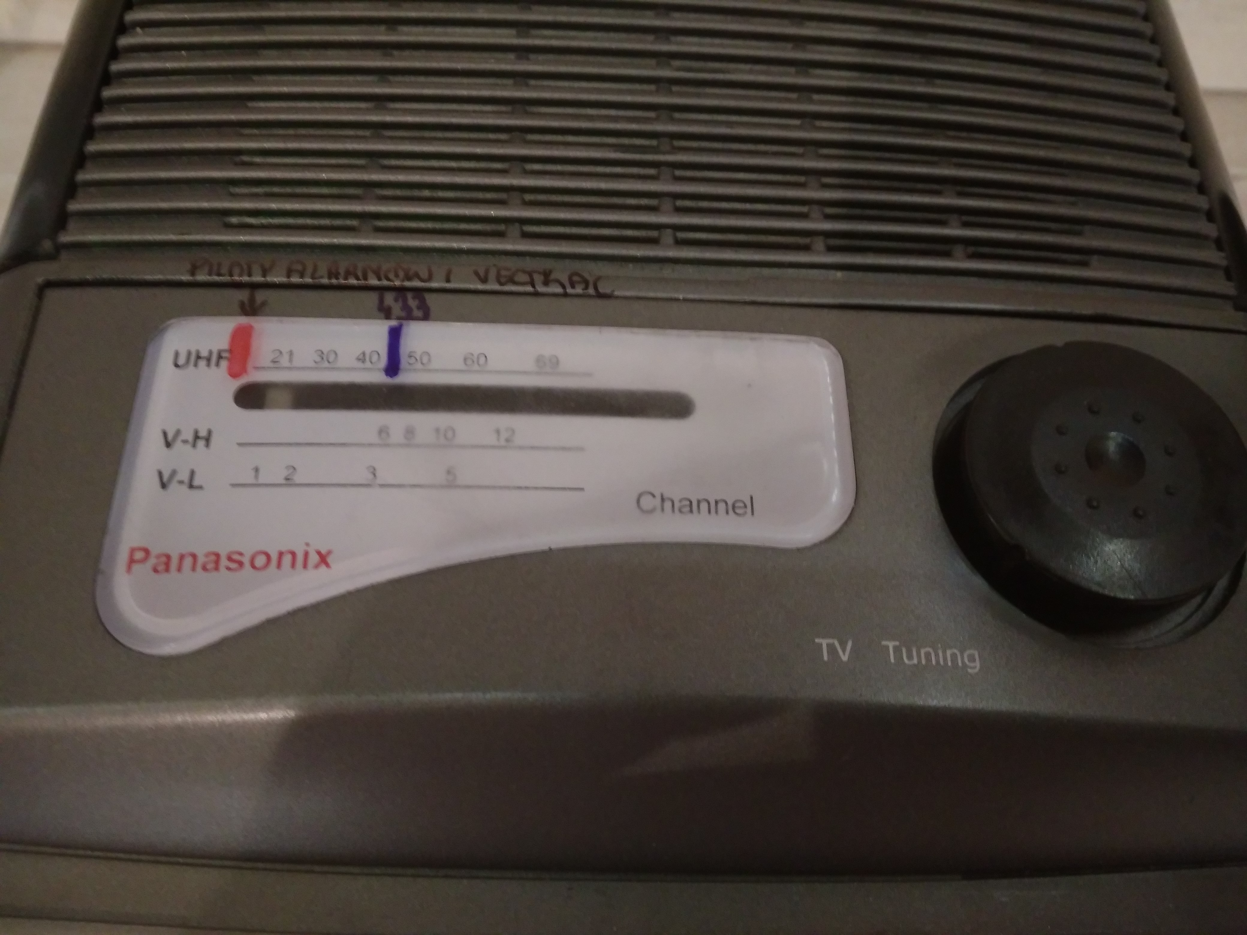

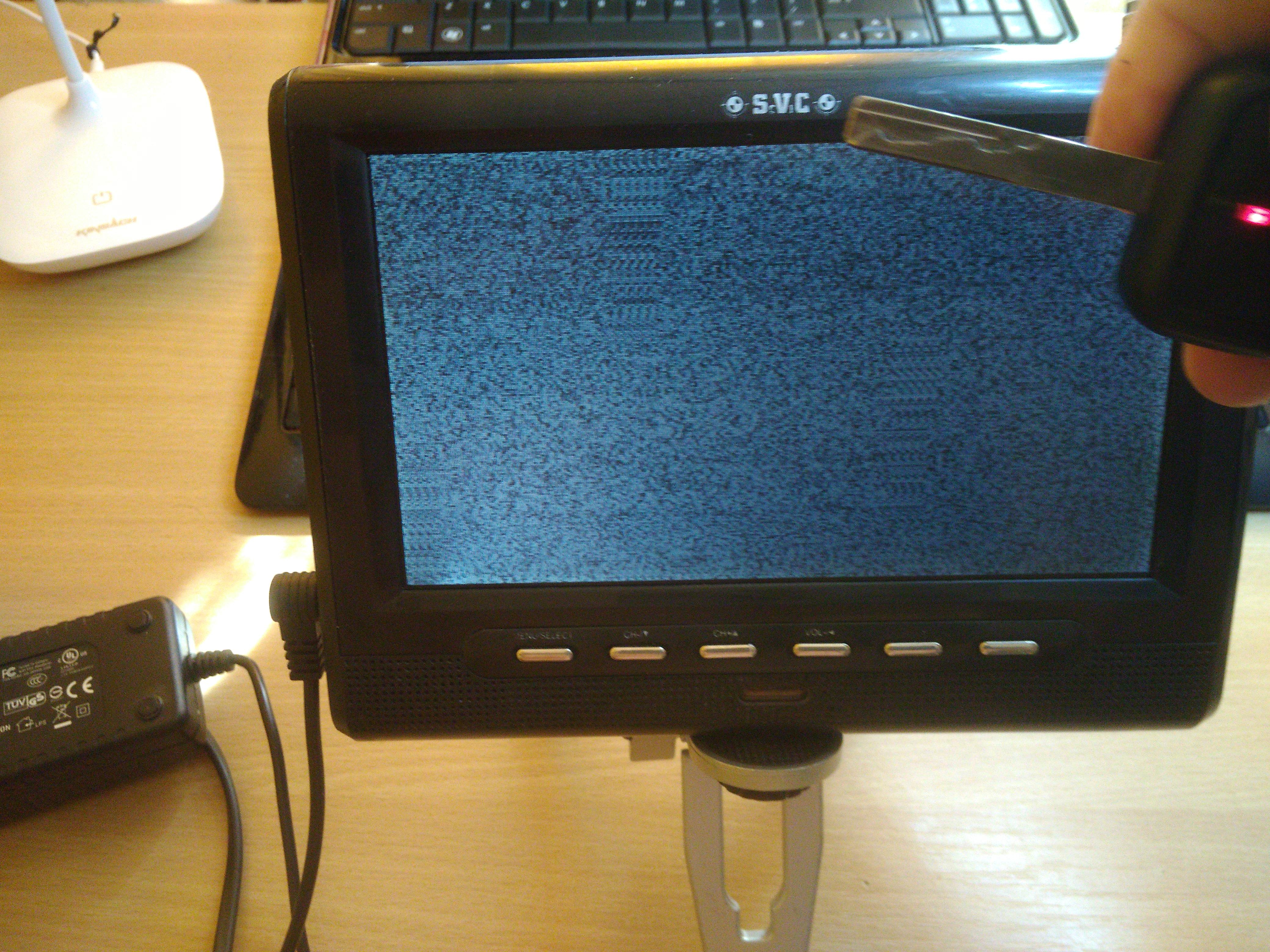

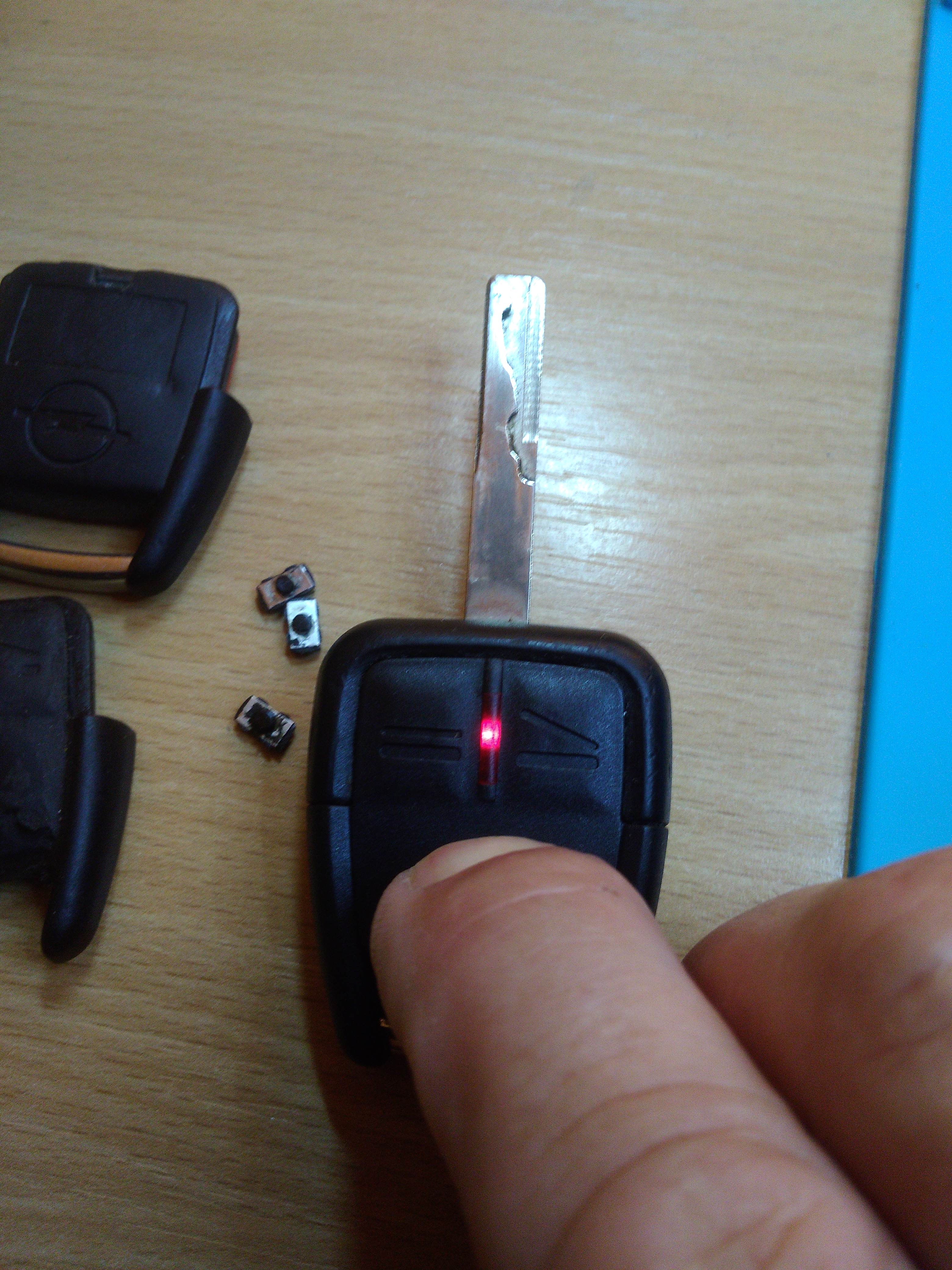

Kto naprawia hobbistycznie ,czyli od czasu do czasu dla siebie lub znajomych piloty centralnego zamka mam tani lub całkiem darmowy gadżet.Niektóre piloty nie posiadają diody sygnalizującej nadawanie lub nawet jeśli pilot posiada takową i świeci po naciśnięciu przycisku pilot nie otwiera drzwi wtedy nie wiadomo czy to pilot(może bateria) czy odbiornik w aucie uległ awarii.Odrazu zaznaczam na tym telewizorku nigdy się nie zawiodłem.Bywało tak dioda pilota świeci obraz w TV tylko śnieży,coś tam naprawisz i obraz zaczyna ,,skakać'''' wiadomo ,że pilot zaczął nadawać.Odbiornik radiowy do takich testów nie nadaje się.Piloty nadają przeważnie 433MHz.Ja niedawno w swoim Oplu wymieniałem przyciski, baterię obudowę cały przelutowałem i na tester.Tanie testery nawet za 300zł pokazuję niekiedy głupoty.
