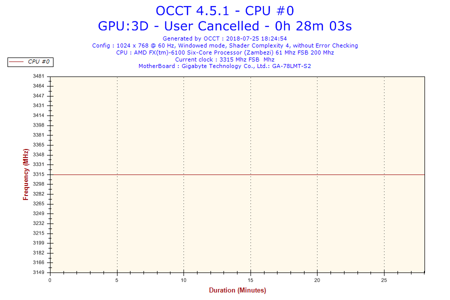

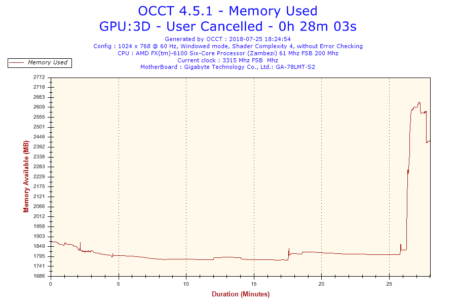

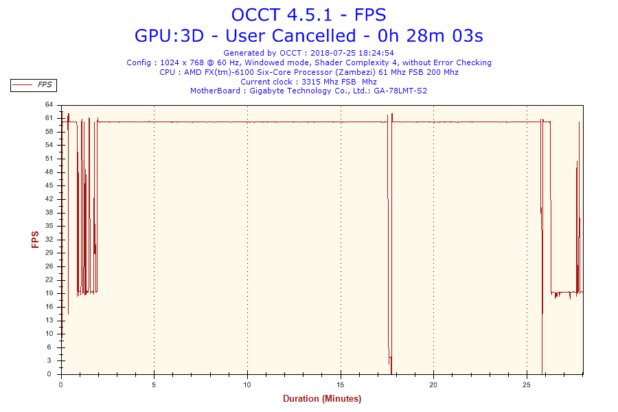

  • #10 17349286
    kubatysz
    Poziom 7  
    Posty: 19

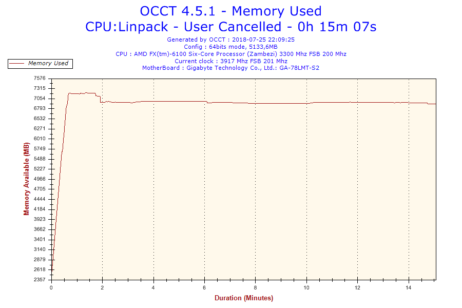

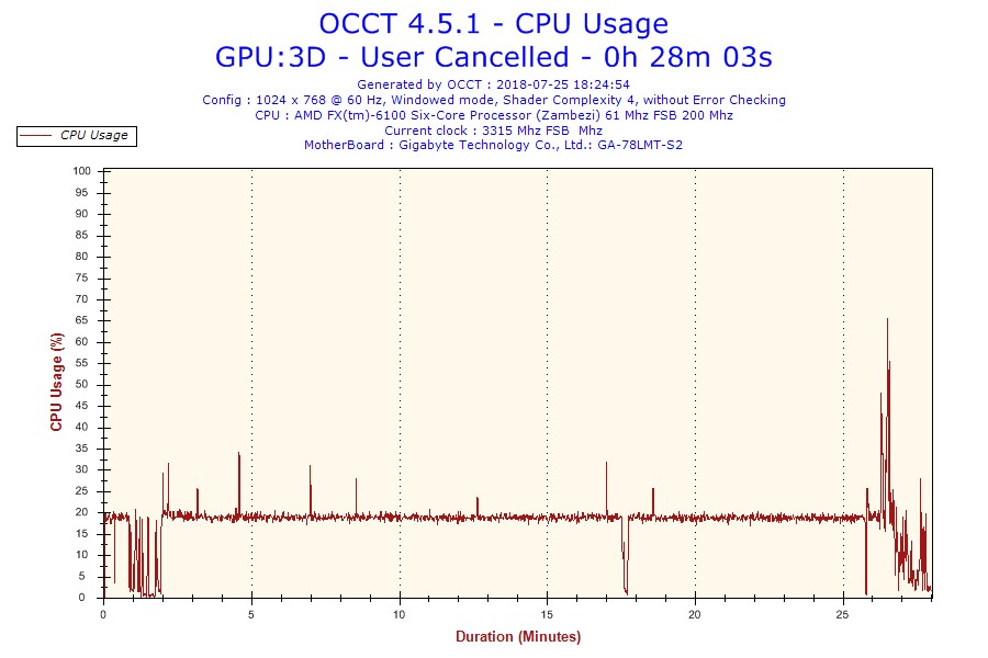

    To z Gpu w trakcie ciągle mi wyskakiwwały te błędy
    • Gra po 10 min się wyłącza - Gra się wyłącza i wyskakuje błąd 2018-07-25-18h24-Memory Usage-Memory Used.png (29.33 KB) Musisz być zalogowany, aby pobrać ten załącznik.
    • Gra po 10 min się wyłącza - Gra się wyłącza i wyskakuje błąd 2018-07-25-18h24-Frequency-CPU #0.png (27.06 KB) Musisz być zalogowany, aby pobrać ten załącznik.
    • Gra po 10 min się wyłącza - Gra się wyłącza i wyskakuje błąd 2018-07-25-18h24-FPS-FPS.png (31.31 KB) Musisz być zalogowany, aby pobrać ten załącznik.
    • Gra po 10 min się wyłącza - Gra się wyłącza i wyskakuje błąd 2018-07-25-18h24-CpuUsage-CPU Usage.png (31.96 KB) Musisz być zalogowany, aby pobrać ten załącznik.
  • #11 17349305
    safbot1st
    Posty: 21951
    Pomógł: 2719
    Ocena: 1583
    Robert B napisał:
    wstaw wszystkie otrzymane wykresy
    A widok na HWi???

    kubatysz napisał:
    te błędy
    A wróżki wiedzą jakie.
    A gdzie reszta wykresów?!

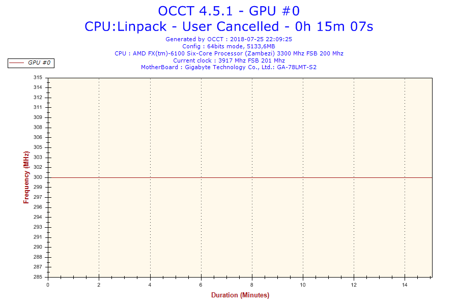

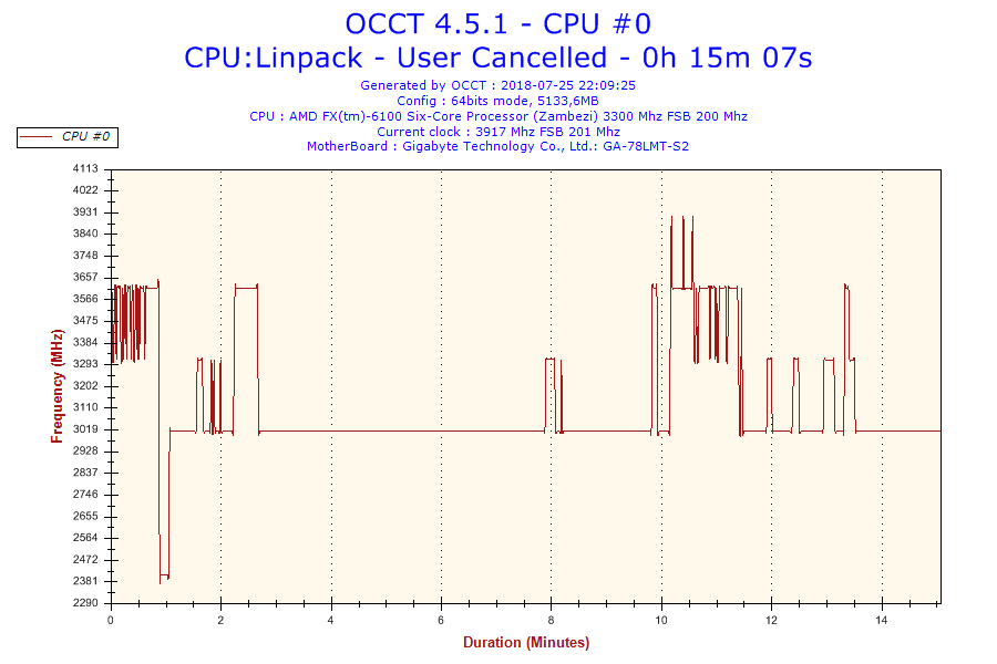

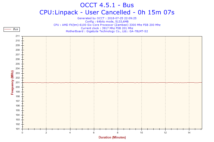

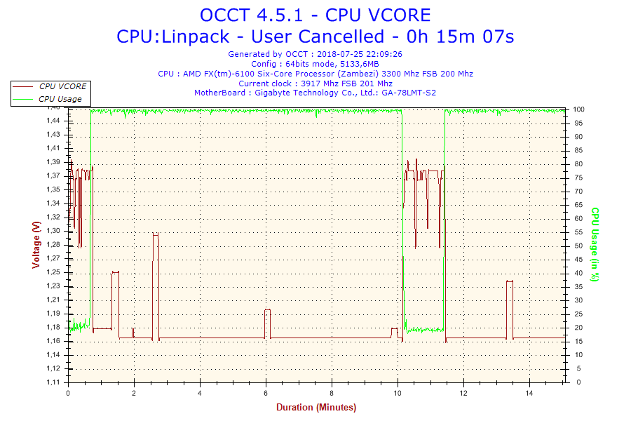

  • #14 17349762
    kubatysz
    Poziom 7  
    Posty: 19

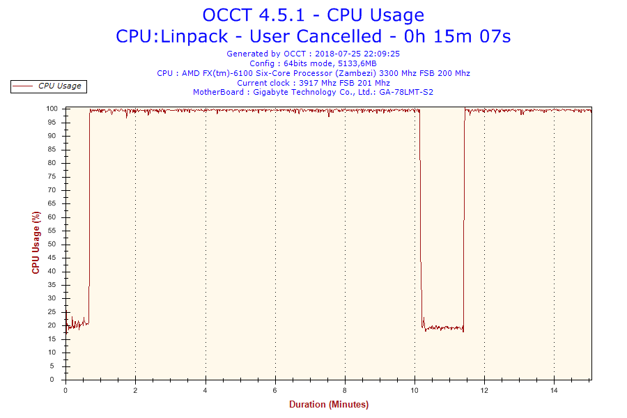

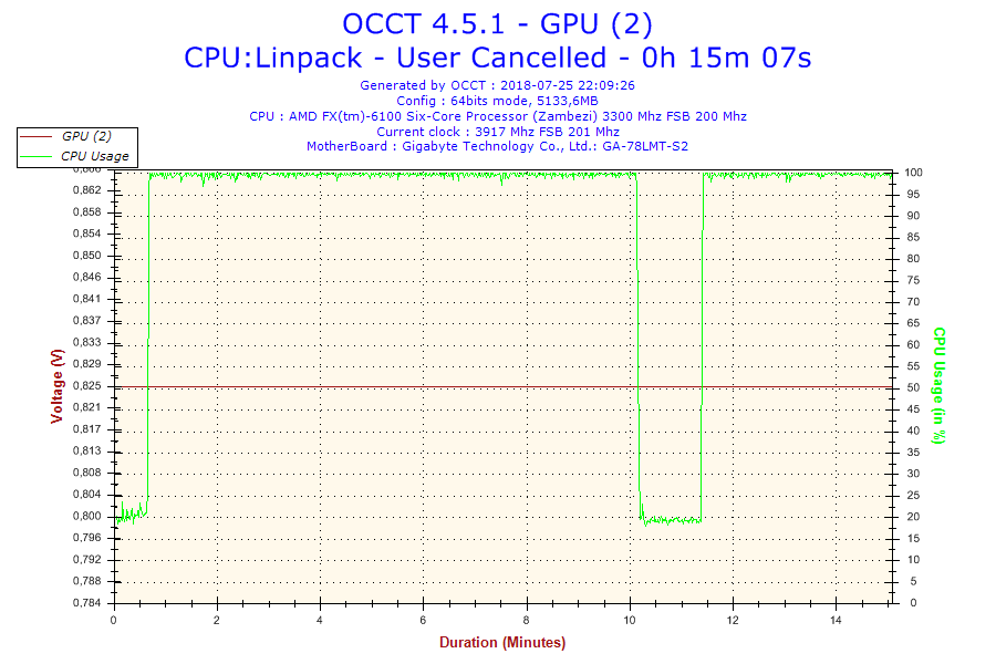

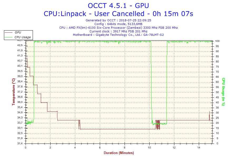

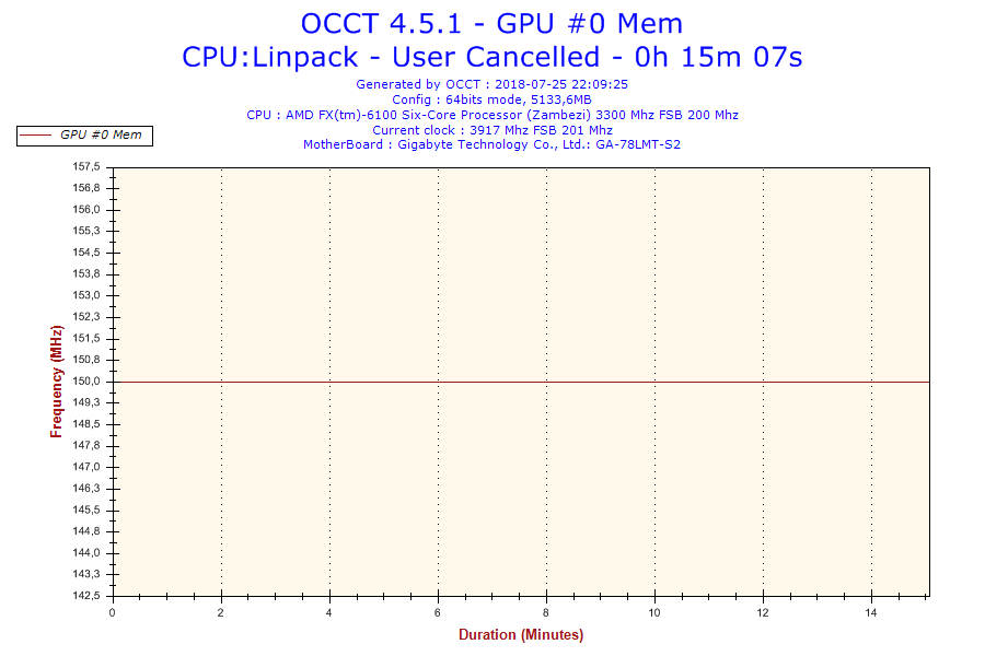

    W FurMark doszedłem do 76 C i mi nie wyżuciło błędu, każda gra, wykresy z cpu linpack, niewiem dlaczego ale po 10 minutach % cpu spadł a po chwili znowu wykorzystywał prawie 100, błędy które pisałem na początku.

  • #15 17349787
    Pedros050
    Posty: 17906
    Pomógł: 2471
    Ocena: 3901
    Coś mi się wydaje że pasowało by zmienić chłodzenie na procesorze bardziej wydajne.
