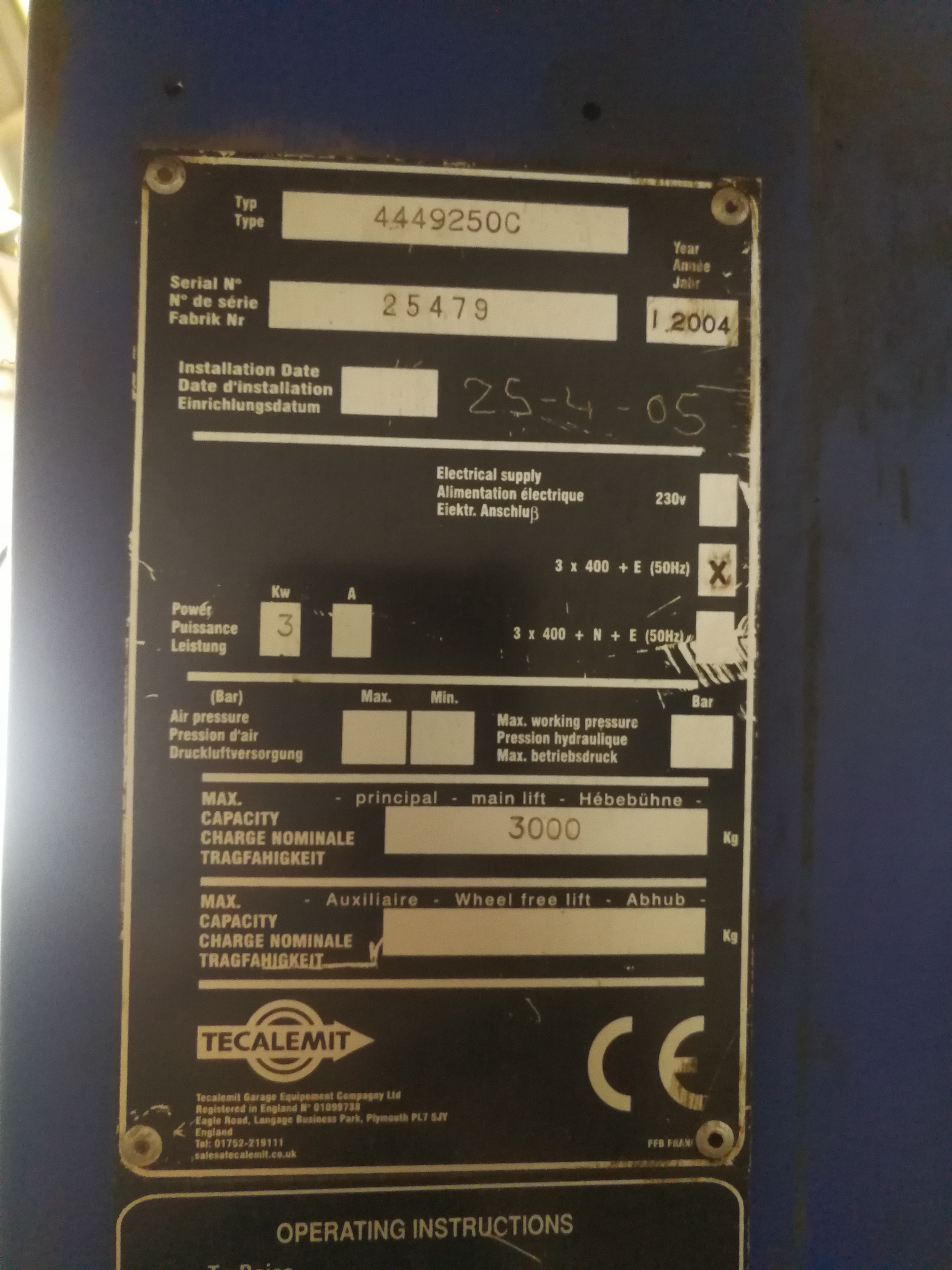

    Witam , potrzebuje pomocy

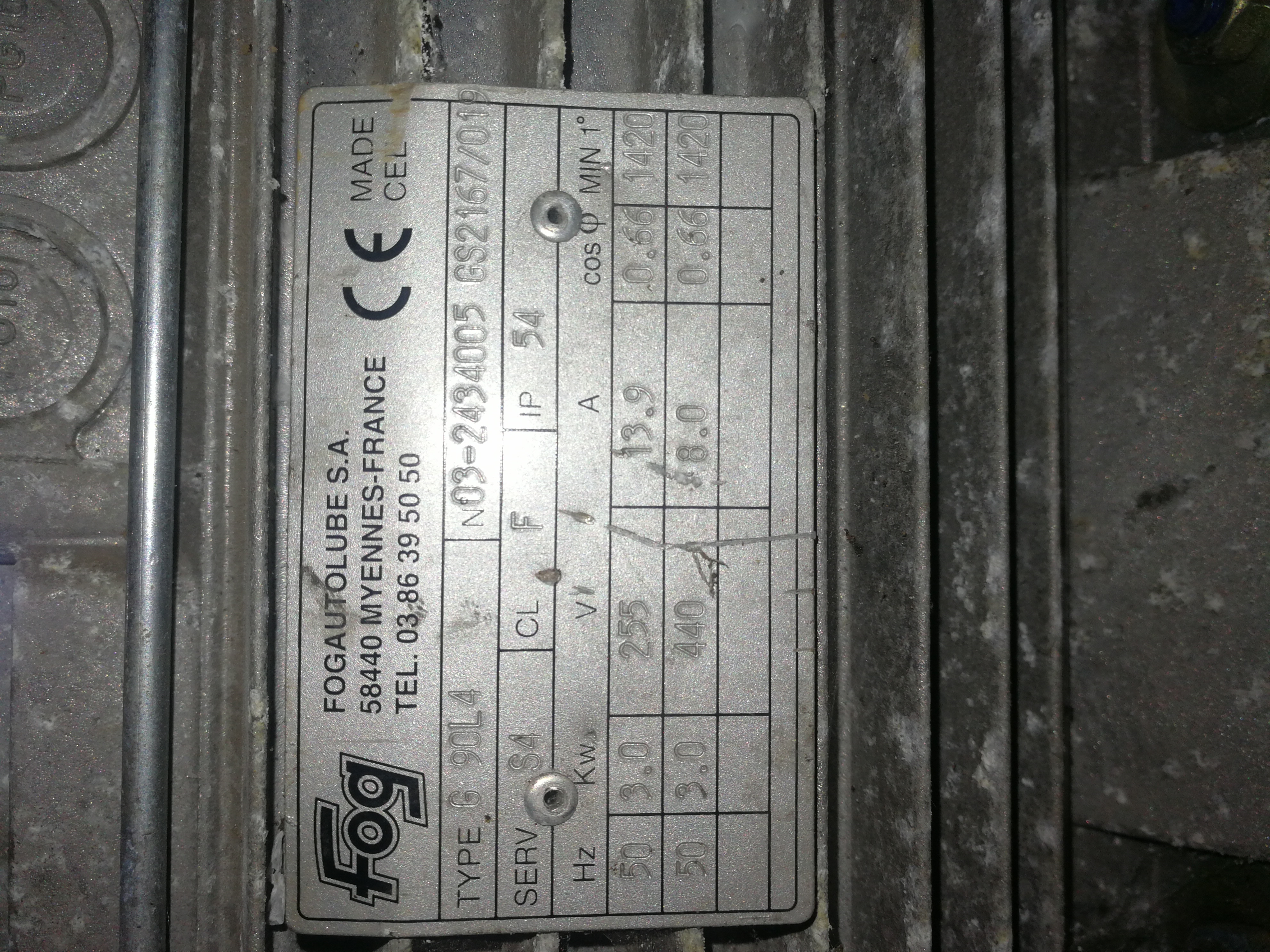

    mam podnośnik samochodowy z silnikiem 3 fazy i potrzebuje go podłączyć na zasilanie jednofazowe 240v
    1 - jaki kondensator ?
    2 - jaki włącznik do zmiany obrotów - lewo/prawo

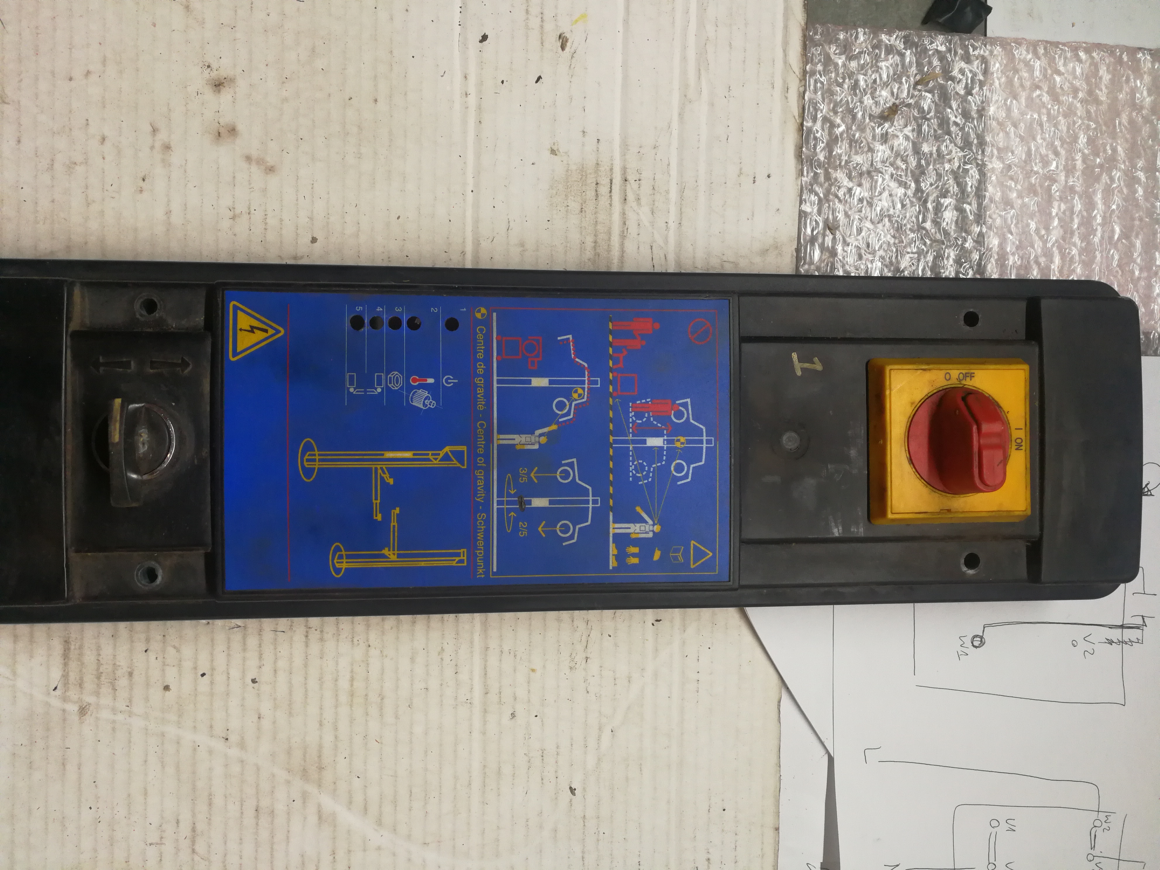

    moze ktos zrobi mi sterowanie do tego silnika ? /cena/

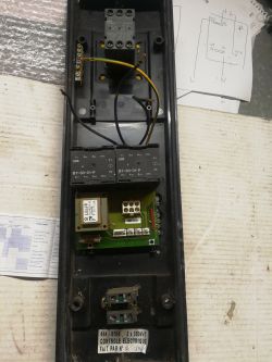

    oryginalnie sa x3 wyłączniki krańcowe - dol , gora i do poziomu / podnosnik dwukolumnowy / - można je wpiąć w obwód do wyłączania silnika - maksymalne i minimalne położenie /

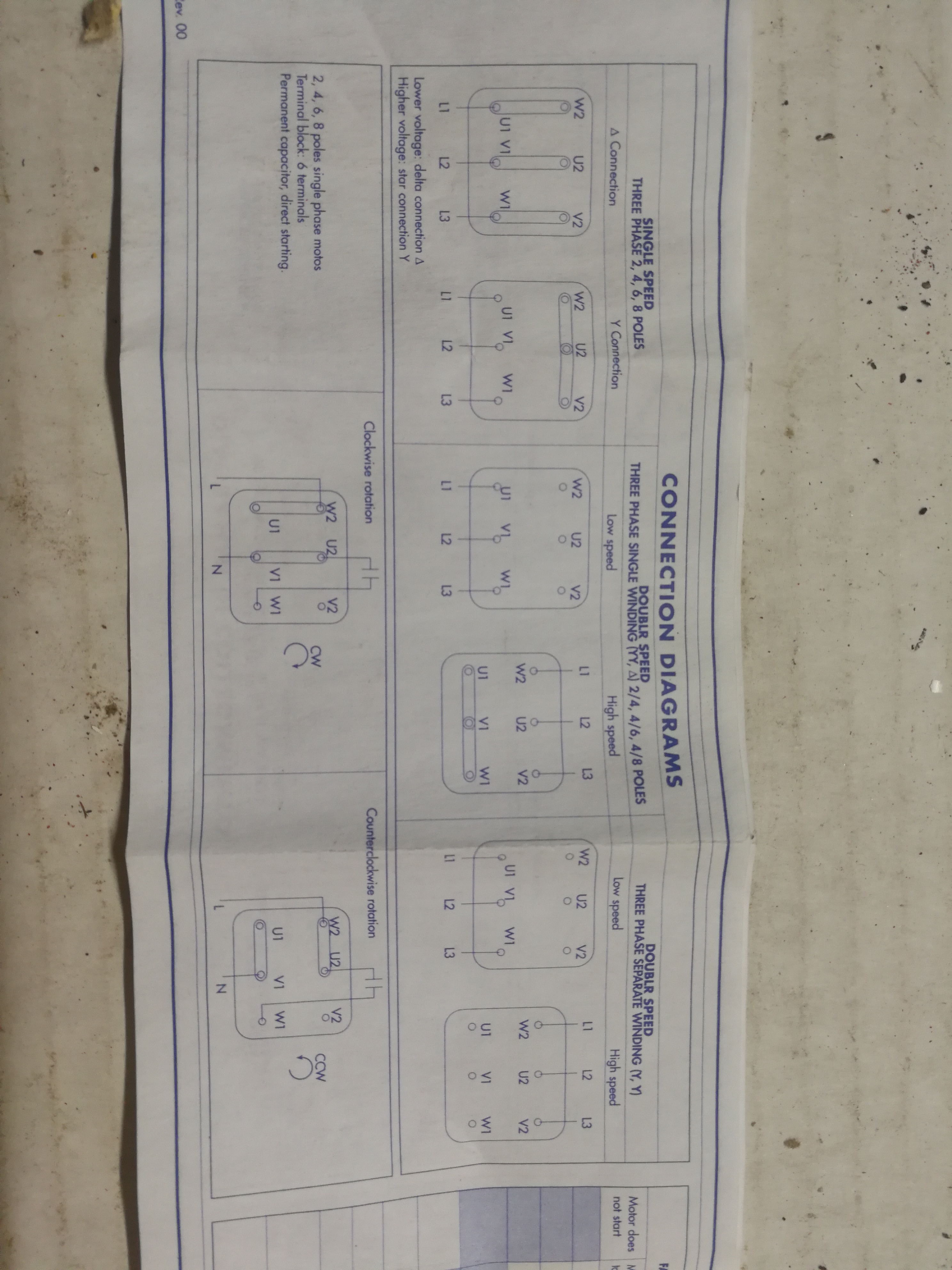

    na schemacie producenta silnika jest pokazane jak podłączyć sam silnik ale nie ma wartości kondensatora .
    bede wdzieczny za pomoc .

    Wygląda na to że kartka od silnika jest uniwersalna do różnych silników więc się nią nie sugeruj.
    Pamiętaj że ten silnik przy pracy z kondensatorem będzie sporo słabszy.

    Pozostaje jeszcze sterowanie a konkretnie transformator - przy zasilaniu z jednej fazy nie da wystarczającego napięcia do zasilania styczników.

    3-dokladnie wiem że nie można użyć oryginalnego sterowania , dlatego pytam czy ktoś może zrobić zamienne , ostatecznie mogę pominąć sterownik na stycznikami - tylko przełączniki zastosować

    1)pojemność kondensatora - około 70uF na każdy kilowat mocy silnika - jest to w pierwszym linku post #7

    3) Nie do końca. Są tam jeszcze jakieś zabezpieczenia. Poszukał bym transformatora 240/24V i zastąpił tamten. Zapewne w płytkę się nie wpasuje i trzeba będzie podłączyć na przewodach ale zda egzamin.

    Więc około 210 uf na start
    Ile na pracę silnika ? 80 uf ?
