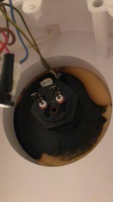

    Witam, mam problem z wymianą anody magnezowej w Elektromet WJ Mister 80 litrów, rok produkcji 2016. Wg. instrukcji, do anody można dostać się po zdjęciu pokrywy grzałki jednak - w tym modelu pokrywy grzałki odkręcić się nie da, można jedynie odkręcić sześciokątny korek, który przytrzymuje grzałkę - ale przez otwór nie przejdzie ani gdzałka, ani anoda.
    Elektromet WJ Mister 80 - Wymiana anody magnezowej
    Instrukcja: https://instalacjeb2b.pl/files/1271,instrukcja_WJ.pdf
    Pytanie do Was - miał kotś styczność z tym ogrzewaczem? Jedynym ratunkiem jest ściągnięcie go ze ściany i dostęp do komory "od góry"?

    Może grzałka nie przejdzie bo jest cała zabita kamieniem ? Strona 10 pkt. 5 poniższej instrukcji:
