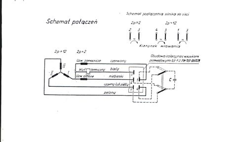

    Witam. Nie napisałeś z jakiej to pralki ale możliwe że tak.Ardo A600 silnik TIPO M12.40.94.94 - Jak podłączyć silnik od pralki -

    Ten silnik jest zasilany jednofazowo ma cztery rodzaje uzwojeń
    1. uzwojenie rozruchu
    2. Uzwojenie pracy w lewo
    3. Uzwojenie pracy w prawo
    4. Uzwojenie wirowania
    Ponadto wymagany jest kondensator wzbudzenia w przedziale od 10 do 22µF. Nie wiem do czego chcesz użyć tego silnika ale może lepiej poszukać gdzieś na złomie silnika komutatorowego.
