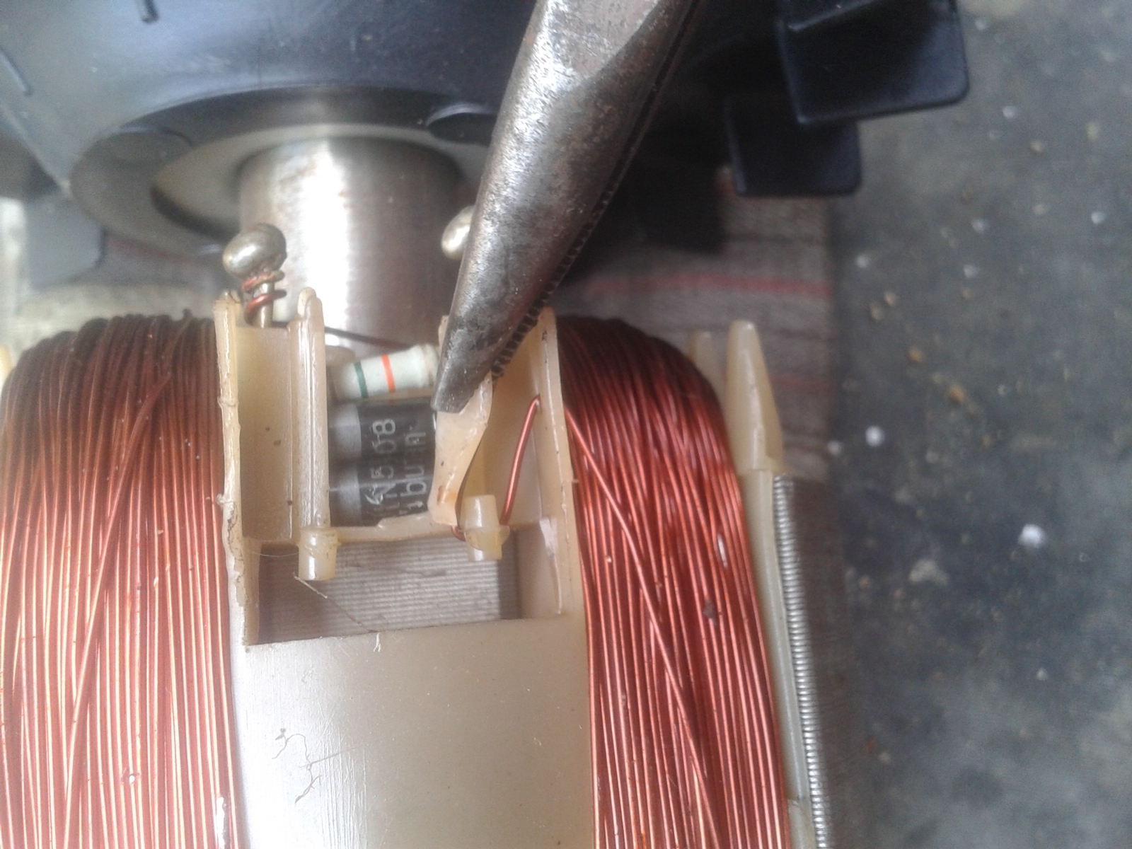

    Napisałem do ciebie wczoraj tej rance Gdzie jest taka szybka odpowiedź, ale jej nie widzę i Ty chyba też tego nie przeczytałeś . Nie mam ze sobą laptopa tylko komórkę i jadę na takiej hiszpańskiej karcie SIM zwanej tutaj prepag. może to ma jakiś wpływ na widoczność tego co robię na elektrodziePL Jcze raz podaję że już wszystko Rozkręciłem Zdjąłem wirnik prądnicy Tam faktycznie są wtopione czy prasowane dwa małe magnesy stałe wielkości pudełka zapałek ale jest coś jeszcze ciekawego też na wirniku prądnicy dwa uzwojenia które tam są zakończone są z lutowanym i równolegle do kupy trzema elektronicznymi elementami dwa razy dioda i 1 rezystor

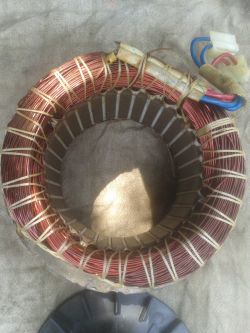

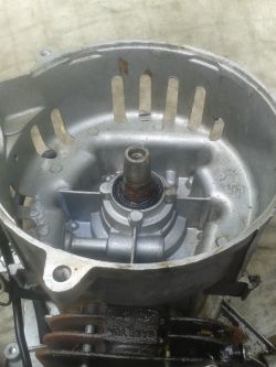

    szykuję się do zamknięcia tego mojego tematu/postu ale żeby pokazać że starałem się coś zrobić to załączę parę fotografii rozebranego generatora.
    W razie podobnej naprawy u innych osób, to na pewno jestem w stanie podpowiedzieć jak w warunkach kampingowych oddzielić prądnice od części napędowej/silnika, gdyż jest ona osadzona jednym z końców wału silnika, a wyjęcie stojana jest niemożliwe przed rozdzieleniem wirnika i jego wysunięcie.
    To tyle z doświadczeń mechanicznych, niestety z elektroniczno/ elektrycznych dużo nie zrobiłem może z braku odpowiednich narzędzi, gdy Jedyne co zabrałem ze sobą z takich narzędzi, to nic multimetr produkcji oczywiście made in Japan ze stolicą w Pekinie,, 😉 dość miernej jakości, który nie ma możliwości sprawdzania kondensatorów ani diod
    Pomimo nieudanej naprawy, chcę podziękować wszystkim którzy starali się mi pomóc naprowadzając odpowiednio na możliwe rozwiązanie problemuAgregad prądotwórczy Einhell BT-PG 850/3 nie generuje napięcia.Agregad prądotwórczy Einhell BT-PG 850/3 nie generuje napięcia.Agregad prądotwórczy Einhell BT-PG 850/3 nie generuje napięcia.Agregad prądotwórczy Einhell BT-PG 850/3 nie generuje napięcia.
