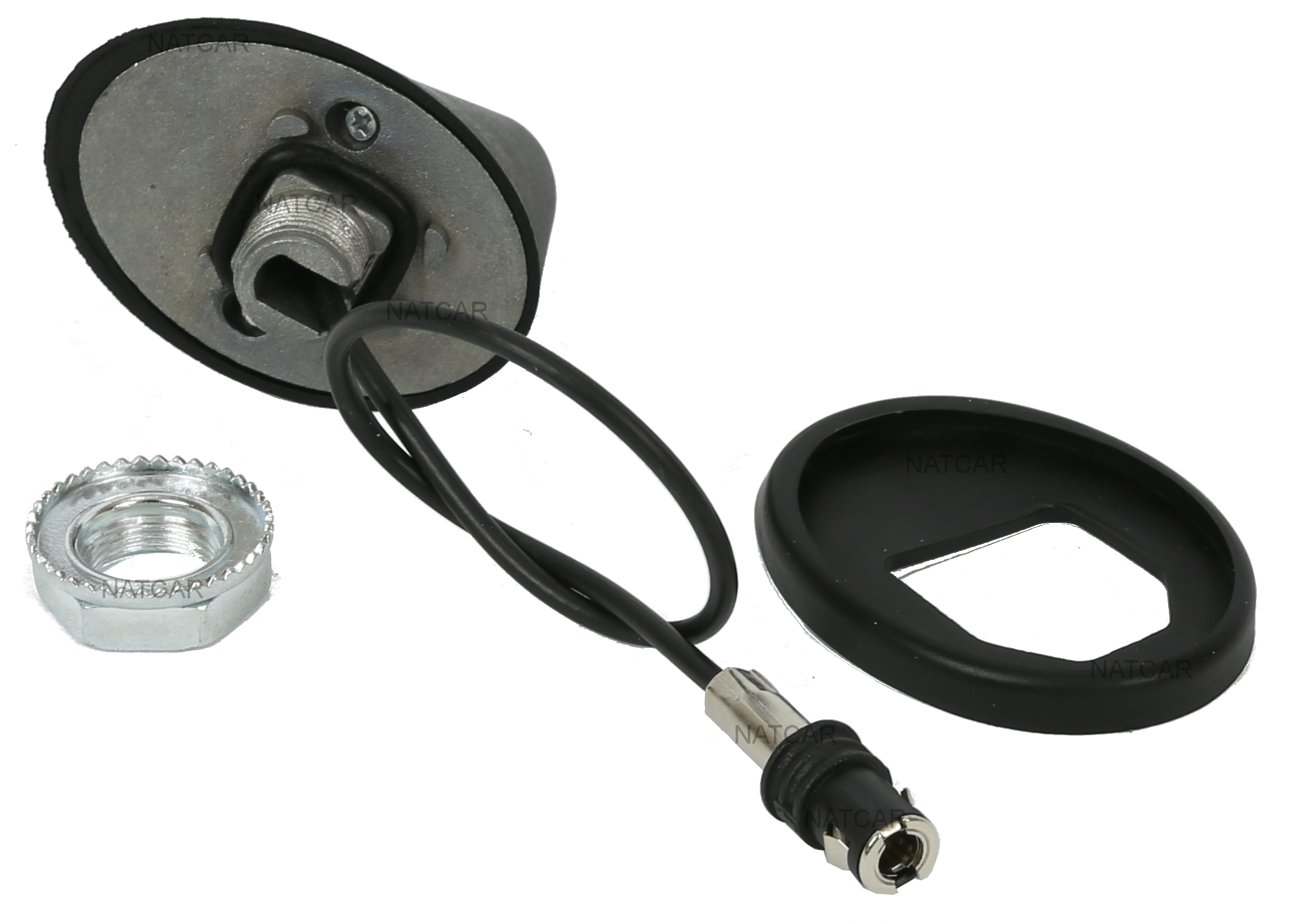

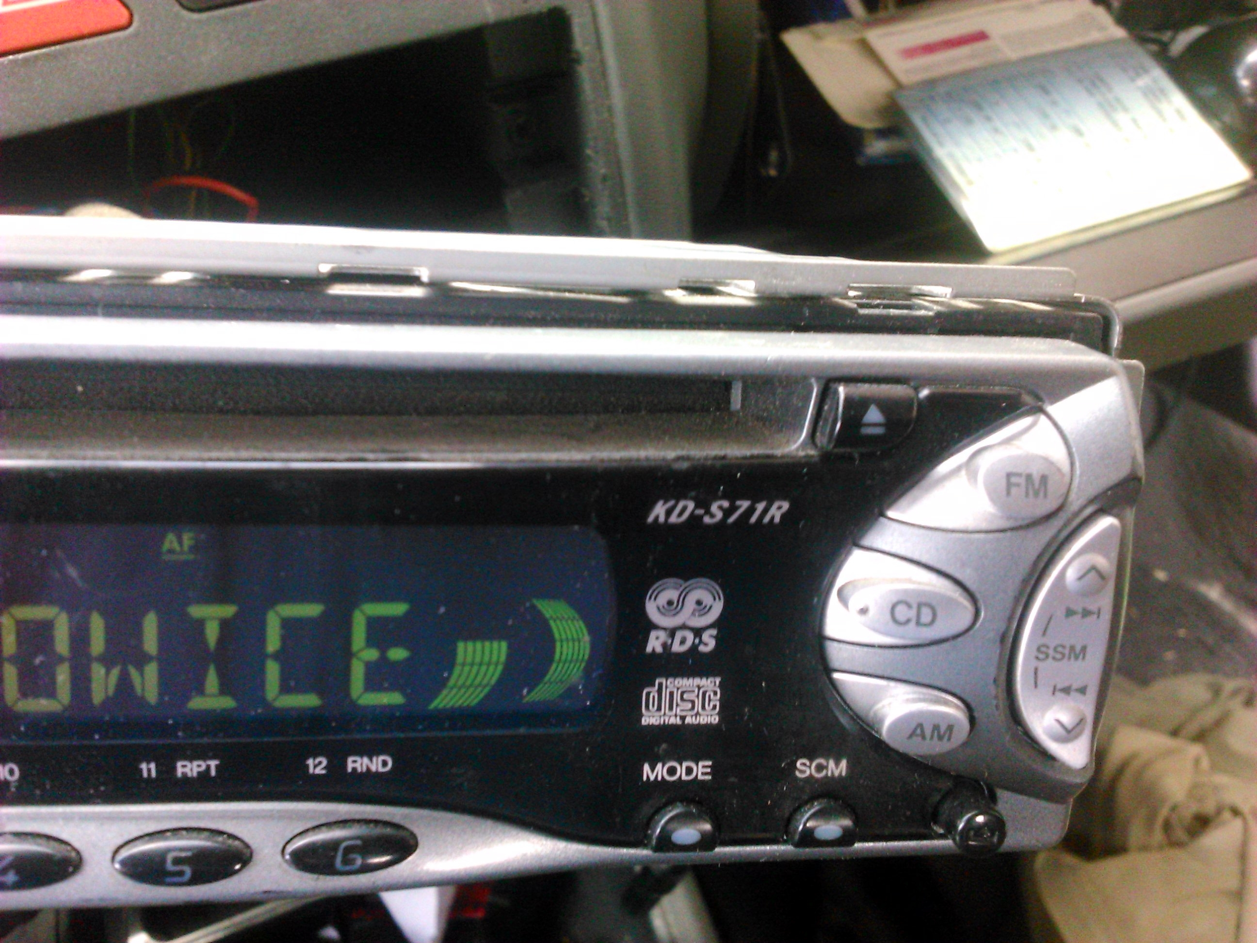

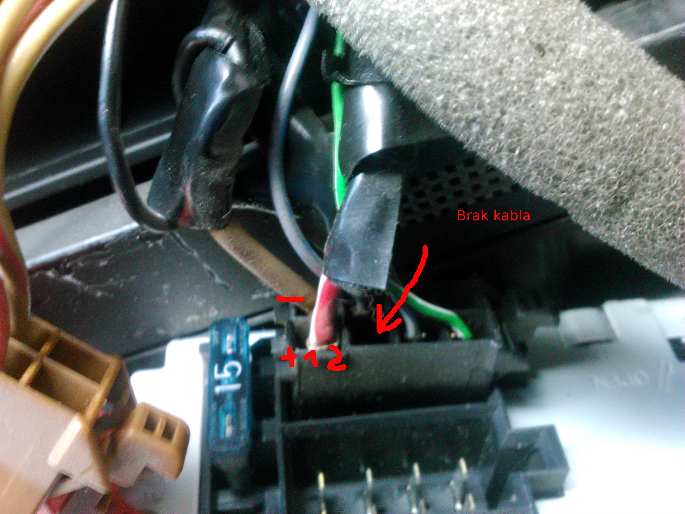

    Mam pewien problem polegający na tym, że zgłosił się jeden z prośbą o pomoc dotyczącą tego, że sygnał antenowy w jego Audi A3 z 1998 coupe jest bardzo słaby. Antena ma wzmacniacz u podstawy. Co ciekawe do płytki dochodzi tylko kabel antenowy z radia. Nie ma tam żadnego napięcia zasilającego. Z tego można wnioskować, że coś tu jest źle podłączone. Dodam, że radio nie jest oryginalne (JVC), a podobno radia dawniej dobrze chodziły lecz z czasem zasięg był coraz mniejszy. Nie wiem jak to ma być ewentualnie podłączone i z której strony wchodzi zasilanie. Z tego co widzę nie ma tam żadnego wejścia na kabelek zasilający, a całość była rozkręcona, bo podobno masa się urwała od obudowy anteny. Co ciekawe na wyjściu w radiu brak jest w kostce kabla +12 - zasilanie anteny po uruchomieniu odbiornika. Jak do tego podejść?!

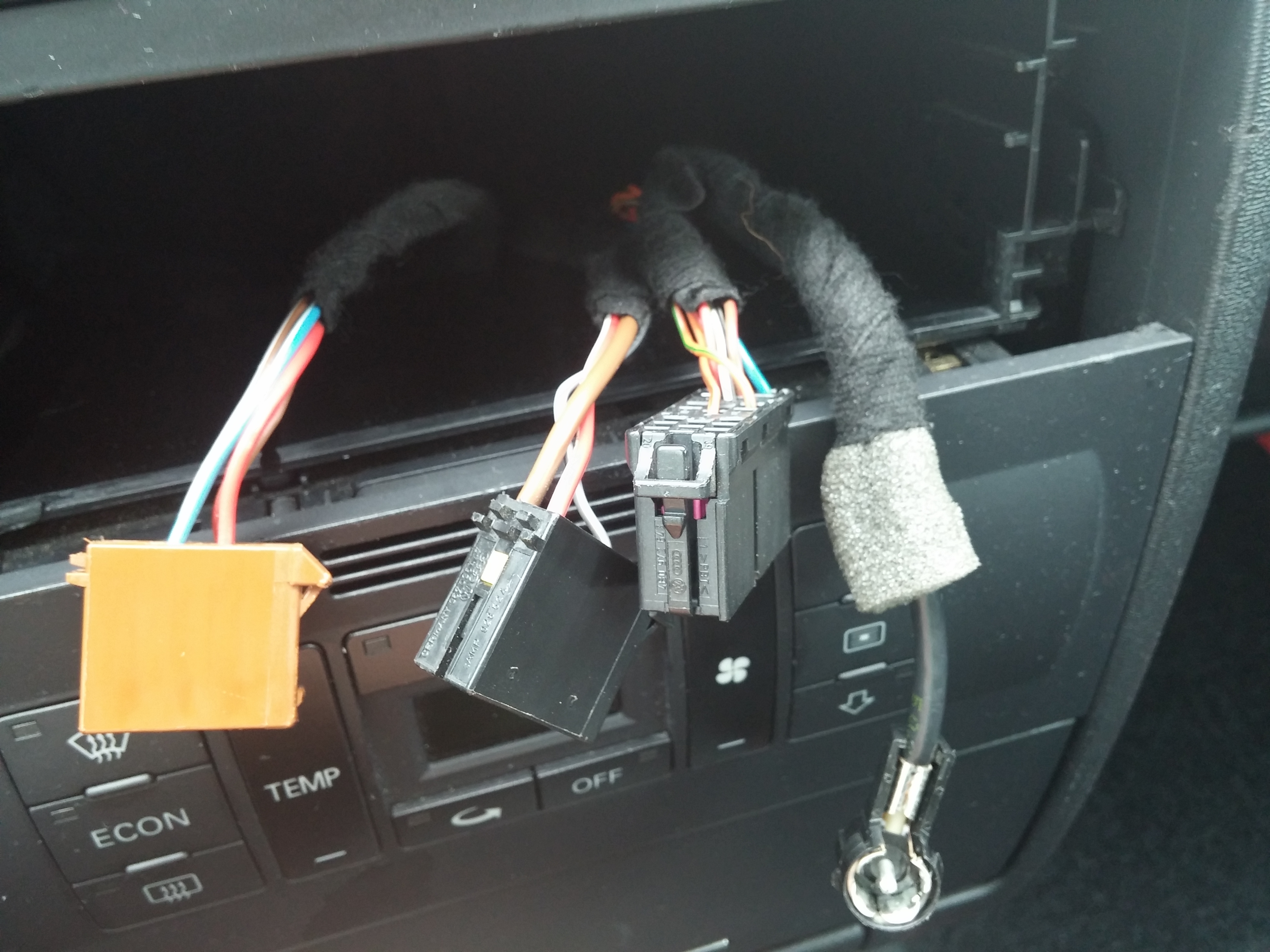

    Ktoś nieźle nakombinował.
    Tak powinien wyglądać zestaw kabelków. Słaby sygnał antenowy w Audi A3 1998 - brak zasilania wzmacniacza
    Po prawej na dole kabelek od anteny. Dokupuje się jedynie adapter do radia i powinno chodzić.
    Jedynie trzeba sprawdzić kostkę zasilania i głośników.

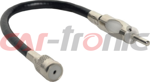

    Ten adapter nazywa się "separator antenowy", którego przewód służący do zasilania wzmacniacza antenowego zaopatrzony jest (zazwyczaj) w końcówkę, którą należy osadzić we wskazanym na zdjęciu (nieobłożonym) gnieździe kostki zasilającej.

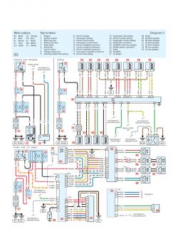

    Z dostępnego schematu elektrycznego nie widać tam płytki wzmacniającej. Odchodzące dodatkowe dwa kable na inną stronę to Gr/Bl - podświetlanie oraz Gn/Wh panel sterowania. Nie ma wzmacniacza na schemacie :(

    Bo w tym modelu takiej płytki nie było. Fabrycznie końcówki są takie jak pokazałem na zdjęciu powyżej. To po prostu ktoś zrobił sobie prowizorycznie instalację. Do końcówki antenowej dokupujesz:
    i wtedy radio działa bez zbędnych kombinacji.

    W tygodniu przypatrzę się temu bliżej. Wersja Audi A3 to 8L a te anteny w ofertach sprzedawców różnią się. Antena zamontowana w samochodzie to ta z jednym kabelkiem. Chyba to nie wzmacniacz.

    W Twoim aucie zastosowano antenę z zewnętrznym wzmacniaczem umieszczonym (w pudełku) poniżej podstawki anteny. W kolejnej (nowszej) wersji moduł wzmacniacza umieszczono wewnątrz podstawy anteny. Tak w Twojej, jak i w tej nowszej zasilanie wzmacniacza doprowadzane jest przewodem antenowym dlatego nie występuje dodatkowy kabelek zasilający.
    Ta antena z oferty z pojedynczym kabelkiem, to właśnie wersja ze wzmacniaczem w podstawce anteny.
