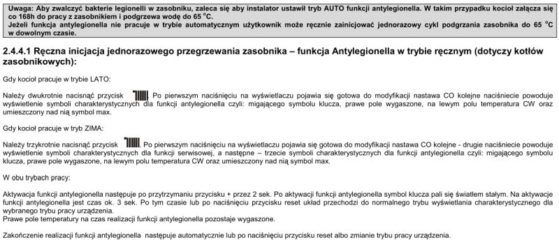

    Zapis w instrukcji:
    Uwaga:
    Aby zwalczyć bakterie legionelli w zasobniku, zaleca się aby instalator ustawił tryb AUTO funkcji antylegionella.
    A jak to ustawić lub sprawdzić, niestety nie ma

    Poszukałem i tryb antylegionella aktywuje się w menu serwisowym pod opcją P10:
    - wartość 0 (fabryczna) oznacza ręczny tryb
    - wartość 1 oznacza tryb automatyczny i podgrzewanie wody w zasobniku do 65 stopni co 168h, czyli raz na tydzień
    Jeśli nie masz aktywnego automatycznego trybu to w takim układzie możesz uruchomić antylegionellę jednorazowo, ręcznie w dowolnej chwili.
