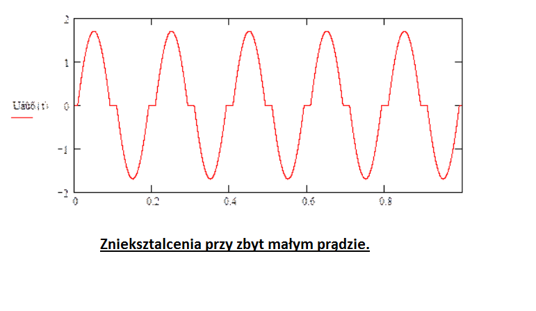

    Kolego, Danto1! Polecany producentem prąd spoczynkowy dotyka tranzystorów koncowky, które są ustalone przy produkcji. Przy zamianie tranzystorów ten prąd może być już nie optymalny . Ustal prąd analogiczny prądowi sprawnego kanału, podaj na wejście wzmacniacza sygnał, ustal regulator głośności na minimum i wyreguluj prąd spoczynkowy po minimum znieksztalcen. Wymierzyj ustalony prąd . To i będzie optymalny prąd spoczynkowy.
    Nie ustawia się prądu spoczynkowego przy sygnale wejściowym

    Kolego, jakubek561 ! Jeśli nie masz oscyloskopa, to to lepszy sposób ustawienia prądu spoczynkowego - minimum zniekstalczen przy minimalnej głośności - to i będzie optymalny prąd. Sprawdzono praktyką .
    Masz rację, ale pod warunkiem, że zniekształcenia nie wynikają z uszkodzonego ukladu wzmacniacza. Same zniekształcenia skrośne są tak naprawdę dość trudno "wyłapać" słuchem - a zwłaszcza przy małych sygnałach, więc ktoś kto by się zasugerował Twoim opisem sposobu ustawienia prądu spoczynkowego może (w wypadku jak wyżej) doprowadzić do uszkodzenia końcówki, gdy ustawi prąd zdecydowanie za duży. A wbrew pozorom wcale nie jest to takie nierealne.
    Dlatego też ustawienie prądu spoczynkowego powinno być przeprowadzane metodą techniczną. Wyciszony sygnał do zera, wzmacniacz pracuje przez min. 10-20 minut, miernik (miliwoltomierz) "zapięty" na rezystorze (ach) emiterowych i przeliczenie prądu z napięcia i znanej oporności.
    Oczywiście najlepiej dla pewności przed włączeniem zasilania ustawić regulator prądu spoczynkowego na minimum.
    Co do "praktycznego sprawdzenia" Twojej metody - nie neguję jej, ale jedynie zwracam uwagę, że nie zawsze jest ona bezpieczna i skuteczna... A jeśłi już chcesz ustawiać na minimum zniekształceń - najlepiej do tego celu zamiast słuchu zaprząc oscyloskop. Zdecydowanie bardziej wiarygodny przyrząd niż ludzki słuch.

    Jeszcze raz chcę odpowiedzieć na zatwierdzenie kolegi jakubek56 że prąd spoczynkowy ustala się bez sygnału na wejściu . Właśnie z sygnałem i użyciem oscyloskopu i nastraja się wzmacniacz producentem . Na wejście wzmacniacza podaje się sygnał sinus i przy minimalnej głośności na wyjściu wzmacniacza regulacją prądu spoczynkowego likwidują się zniekstalczenia sinusoidy typu Schodek( nie pewny, że po polski to brzmi analogicznie ) .To i będzie optymalny prąd spoczynkowy dla konkretnego wzmacniacza. Żeby było zrozumiale patrzycie zdjęcie.Dla czego dzieje się taka regulacja ?. Tranzystory otwierają się kiedy napięcie na B przekracza napięcie na jego E co najmniej 0.5-0.6V. Jeśli prąd spoczynkowy jest zbyt mały to tranzystor zacznie otwierać się tylko potem, jak sygnał na jego wejściu przekroczy 0.5-0.6V. A to oznacza, że sygnał mniejszej amplitudy na wyjście wzmacniacza nie przenika . Tak powstają wskazane powyżej zniekstalczenia. Przy zbyt dużym prądzie jak śnieżna lawina narasta grzanie tranzystorów. To najczęstsza przyczyna uszkodzenia tranzystorów przy zbyt dużym początkowym prądzie i długotrwałym użyciu wzmacniacza na maksymalnej głośności.. W tym wypadku już nie pomaga i termostabilizacja. Kenwood Kr-5600 - jak ustawić prąd spoczynkowy po wymianie tranzystorów?
