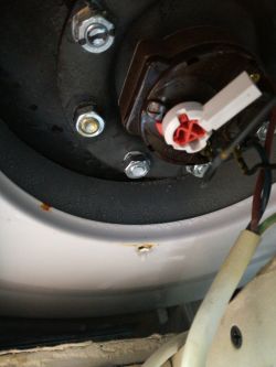

    Witam, mam problem z bojlerem firmy Lemet. Polega on na przecieku z obudowy dolnej, którą odkręciłem po wielu zmaganiach, aby nie zniszczyć płytek, którymi był obudowany 😬. Miałem nadzieję, że skończy się na wymianie uszczelki przy grzałce, niestety chyba tak nie jest, bo cieknie tak jakby pomiędzy izolacją a baniakiem z wodą a miejsce z nakrętkami jest tylko lekko wilkotne . Niestety nie wiem co dalej robić, może ktoś mi coś doradzić i pomoc? Będę bardzo wdzięczny.

    Sprawdź korek na górze bojlera pod pokrywą.
    Miałem już 2 krotnie w swoich bojlerach problem ze szczelnością tego korka.
    Co prawda nie były to bojlery tego producenta, ale przed zerwaniem całej izolacji lub zakupem nowego warto tam zerknąć.
    W jednym przypadku odkształcił się ów korek i to powodowało wyciek ponieważ stosują korki z tworzywa sztucznego a w drugim przypadku sparciała gumowa uszczelka pod tym korkiem.
