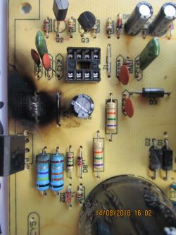

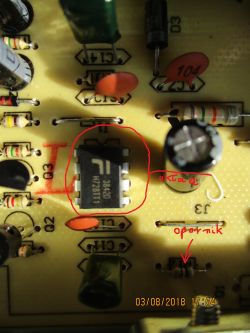

    Proszę o pomoc w identyfikacji lub znalezienie zamiennika do układu scalonego
    3842D H728TT2 lub 3842D H728TT1 układ posiada 8 nóżek do wlutowania
    w płytkę drukowaną . Nie za bardzo się znam na elektronice ale właśnie
    potrzebny jest mi taki układ scalony.
    Patrzyłem na jakieś tam katalogi ale jestem zielony i nic nie znalazłem.
    Mam jeszcze problem z malutkim opornikiem kod paskowy
    to biały/brązowy/brązowy według tabeli to 910 om ale jak go zmierzyłem
    omomierzem to ma on 670 om to tak ma być czy źle to zmierzyłem.

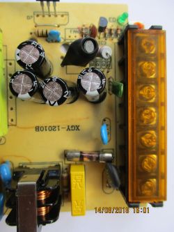

    Te elementy są z zasilacz modułowy 12V 100W 8,5A. wymiar tego układu scalonego
    to około 6,2x9,4x4 typu jego nie znam to nie jest SMD
    pierwsze zdjęcie to z uszkodzonego zasilacza drugie zdjęcie z takiego samego sprawnego.pomoc w identyfikacji układu - układ scalony 3842D H728TT1 pomoc w identyfikacji układu - układ scalony 3842D H728TT1

    UC3824, KA3842 itp. Wstaw 680ohm i będzie dobrze.

    No niestety mój eksperyment nie udał się.
    Po wlutowaniu układu (dobrze że wlutowałem podstawkę) i rezystora nastąpiło wielkie bum i spaliło
    ten sam układ 3842 i ten sam rezystor + bezpiecznik szklany na płytce.
    Spróbował bym jeszcze raz z ciekawości naprawić ponownie ten zasilacz ale musiał bym zlokalizować
    dlaczego tak się dzieje. Ale bez pomocy kogoś kto się na tym zna nie dam rady. Nie zależy mi na tym zasilaczu
    bo kupiłem drugi. Do warsztatu nie zaniosę bo za naprawę kupił bym następny nowy.
    Dlatego ponownie pytam się fachowców co mam sprawdzić przed ponownym zwarciem po mojej naprawie. Może zwarcie robi
    duży kondensator ? Wymieniałem tylko te elementy które były definitywnie spalone. To co mam jeszcze wymienić (sprawdzić)?

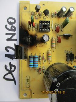

    Na 100% masz ubity tranzystor klucz Mosfet na radiatorze.

    A pewnie to Q1 co to go kawałek na fotce widać jest do wymiany.

    Rezystory niskoohmowe obok niego, jeden na fotce 0,33ohm i drugi obok niego do sprawdzenia.

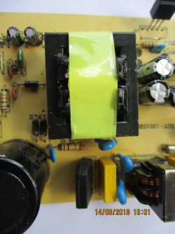

    Jakbyś był sprytniejszy to obfotografowałbyś całą tą płytkę.
  • #11 17385068
    marek111111
    Posty: 93
    Ocena: 16
    Dodaję zdjęcia płytki po kolei .pomoc w identyfikacji układu - układ scalony 3842D H728TT1pomoc w identyfikacji układu - układ scalony 3842D H728TT1pomoc w identyfikacji układu - układ scalony 3842D H728TT1pomoc w identyfikacji układu - układ scalony 3842D H728TT1
    To tak sprawdzę te rezystory (większe niebieskie i wymienię ten spalony) potem ten Q1 i co dalej .
    W podstawkę włożę 3842 i jak będzie zwarcie to nie wiem co będzie dalej bo mam ostatni 3842.
    Pytanie do Kazika sprawdzisz mi dg12n60 (mosfet) i znajdziesz jakiś zamiennik .
  • #12 17385143
    idepopizze
    Poziom 33  
    Posty: 2467
    Pomógł: 82
    Ocena: 270
    Jakbyś był sprytniejszy to zamiast podpinać ten zasilacz do gniazdka bezpośrednio wpiąłbyś tam szeregowo żarówkę 100W. Przestaniesz palić te układy w końcu.
    W obciążenie też mógłbyś dać żarówkę na 12V czy ile tam masz na wyjściu.
    Kup 12n60 tylko w takiej obudowie jak masz.
    Sprawdź ten bezpiecznik bo wygląda dziwnie.

    Tak. Jeden kabelek od 230V wpinasz do gniazdka, do niego jednym końcem podpinasz żarówkę a drugi koniec żarówki łączysz z jednym kabelkiem 230V od zasilacza. To szeregowe wpięcie żarówki w obwód zasilania 230V.
    Jak żarówka zaświeci pełnym światłem to znaczy, że zasilacz jest dalej do dupy, ale nic tam nie powinno w nim strzelać ani zadymić. Po prostu szuka się dalej awarii czyli zwarcia zapalającego żarówkę z pełną mocą. Jak żarówka będzie świecić słabo to dobry znak.

    Dziś odwiedziłem z tym zasilaczem kolegę elektronika .
    Pomierzył co trzeba i oprócz tego co było widać spalone są jeszcze 3 diody
    i kilka oporników i 2 małe tranzystory .Co przy tym stanie rzeczy naprawa
    się nie opłaca nawet w formie nauki. Nowy zasilacz kosztuje 27 zł.
    A części kosztowały by znacznie więcej.
    Więc dziękuje wszystkim za pomoc trochę się przy tym nauczyłem.
    Zasilacz pójdzie do dolnej szuflady, Może kiedyś coś z niego się przyda.
